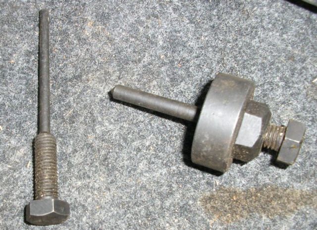

Siin on foto IÞ-ile, väidetavalt just 56-le kuulunud tõmmitsatest. Varuosakataloogi pilt neile küll ei viita, kuid mine sa tea...
Tere!
Tänud piltide eest! Kas keegi oskab kommenteerida tööriistade 12-16
kasutamisotstarvet? Eks kui oleks need vidinad omal olemas leiaks ka koha kuhu neid istutada, hetkel on see seis olematu.
http://forum.automoto.ee/attachment.php?aid=27370
Mida nende Indrek-u pildil näidatud tõmmitsatega tõmmati?

Pildil: Esimene peaks geneka tõmmits olema. Teist arvasin algul vändalaagrite tarvis olevat, aga seda ta siiski ei ole.

Indreku pildil vasakpoolne on geneka rootori tõmmits kui täpsem olla. Vähemalt Jawadel kasutatakse analoogset.

Vähemalt üks 12-16 kujutatutest peab olema kolvi käigu indikaator süüte seadmiseks.

Number 16 on universaalse otstarbega jublakas, millega saab teha palju erinevaid toiminguid. Panen mõne siia kirja kah:
Saab lüüa välja kolvisõrme, karteripooli hoidvad tihvtid. Saab hoida kinni ja keerata ratta võlle, kärnida väntvõlli otsas oleva ketiratta stopperit, sättida tunde järgi süütenurka. Saab keerata rootori tõmmitsat, ketilüli pressi ning igasugu torukujulisi võtmeid.
Üsna lihtne lasta see mõnel treialil vähe kõvemast materjalist valmistada, pilt ja mõõdud: http://www.jogevamc.ee/pictures/izh/diff/l88giriist.jpg
