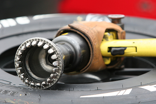

Mutter + tööriist.
Üldiselt selle lahendusega on ratta vahetamine väga lihtne ja kiire, iseasi kui odav see lahendus muidugi onWink
#27
(08-11-2009, 14:46 PM)MägiAivar2 Kirjutas:  Mutter + tööriist.
Kui Sa kord juba guugeldama asusid, siis võinuksid ju vabalt otsida ka näitaks WRC autost mõne pildi. Sel juhul poleks olnud vaja väita, et kõik kähkusõidu autod keskmutriga rattakinnitust tarvitavad.
