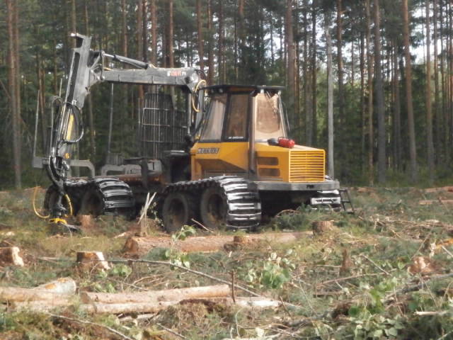

Suht raske on midagi tarka öelda, sest neid 150-id liigub mitmes variandis.
Neli või rohkemgi aastat sai tööd tehtud n.ö, "vana Keto-150-ga".
Vahepealse "ülemineku" variandiga pole töötanud ja nüüd pool aastat "roolin" tõstuki otsas pead =Keto-150 Supreme=
http://forum.automoto.ee/attachment.php?aid=29372
Kusjuures seda viimast, mis pildilgi, on juba jälle muudetud ning sõltub, millise variandi otsa komistad.
Üldiselt olen ma rahul, pea on pea, niblimist tahavad nad aeg-ajalt kõik saada. On olemas loomulikult paremaid, lihtsamaid, kiiremaid, töökindlamaid agregaate (LogMax, Ponsse näiteks). Sel teemal pole mõtet vaielda. Kõik sõltub, millise masina otsa riputada, mida selle peaga teha tahetakse.
Keto-150 sobib lageraidele ja harvendusele, kerge massiga alusmasinale.
Üsna kompaktne, lühike pea ja nii mahub temaga päris hästi kasvavate puude vahele e. harvendustes õiendama. Tööd teha kannatab.
Tõsi, jämedad üle 45cm langetusmõõduga puud kipuvad esimeste palkide kättesaamisel vahelt välja kukkuma, aga on nendegagi toimetulemine täiesti õpitav, eriti meie metsades, kus kuusk-mänd omab kiiresti kahanevat koonust ja peale paari palgi kättesaamist läbimõõt kahaneb 30kopikatega cm-ks. Ponsse pea haarab puu sülle ja rullid toetavad kenasti ka altpoolt, Ketol hakkab toetamine umbes 35cm diameetri pealt.
Ideaalne puu sellele peale on langetusmõõduga 30-40 cm. Tootlikus kõige suurem, vähe pusimist (ettelõige, esimesed tükeldamised).
