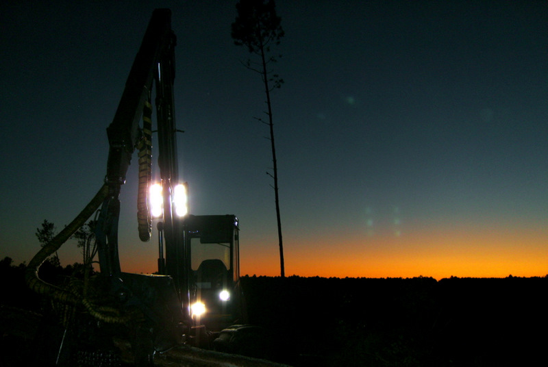

Öine pilt väegade hää.
Mu poolt ka midagi.
Logman loojangus. Kodust kaugel.
