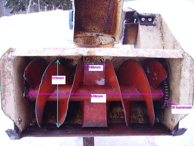

(12-12-2010, 12:23 PM)Basilio Kirjutas:  Kas härra Meli666 oleks nii lahke ja riputaks siia üles oma lumepuhuri ülekandearvud? Väntvõllilt puhurile ja rootorilt teole. Abiks oleksid ka rootori mõõdud.
Aga palun, pildid koos mõõtudega allpool.
Huvi pärast mõõtsin väntvõlli ja viskerootori pöördeid ka ja sain sellise tulemuse- kui väntvõll teeb 2760 Rpm, siis see visketigu teeb 1020 Rpm, ehk siis ülekande suhe väntvõllilt visketeole on 2,7.
Kombaini tigu selleks hästi ei sobi, kuna tal on see spiraal ühekordne. MB1 puhuril on see kahekordne, ehk siis ühte spiraali pidi kahelt poolt kokku jookseb lumi ühe viskekopa sisse ja teist spiraali pidi teise kopa sisse. Kombaini tigu saaks kasutada, kui spiraal sealt sealt toru küljest lahti lõigata ja siis vastavalt uuesti külge keevitada.
Kuskil nägin sellist lahendust, et oligi nagu kombaini tigu ja see viskekopp asus ühe külje peal. Kuna spiraal oli ühekordne, siis viskekoppi ka oli üks. Kuidas on lood aga sellise lahenduse puhul vibratsiooniga, seda ei tea.
