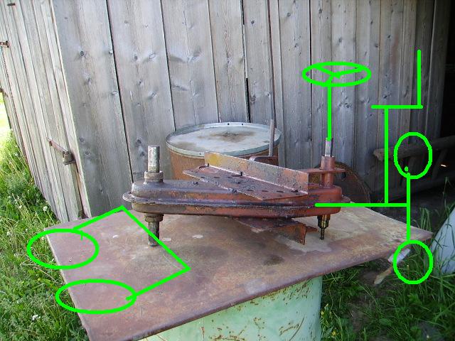

Veel torkas pähe mõte kasutada MB1 enda käigukast reduktorit selliselt nagu allpool. Esimese raami poole kinnitan rattavõlli külge ja taguosa korpuse enda külge. Rooli jaoks ka kohe rihmaratta võllilt väljavõte olemas, ei ole vaja kardaanidega nurka muuta. Lisaks oleks pööramise jõumoment ja kiirus suisa kahe käiguga reguleeritavRolleyes.
Aga käigukastil selline häda, et rooli peab vähemalt pool pööret tühja pöörama, et asi mõikaks. Asjal sees palju kette ja pingutid puuduvad. Ja ega neid eriti sinna teha ka ei anna. Kardan, et asi hakkab ujuma ja sõidusuuna säilitamiseks rooliga vaja vehkida. Nii et see mõte ka ei sobi.
