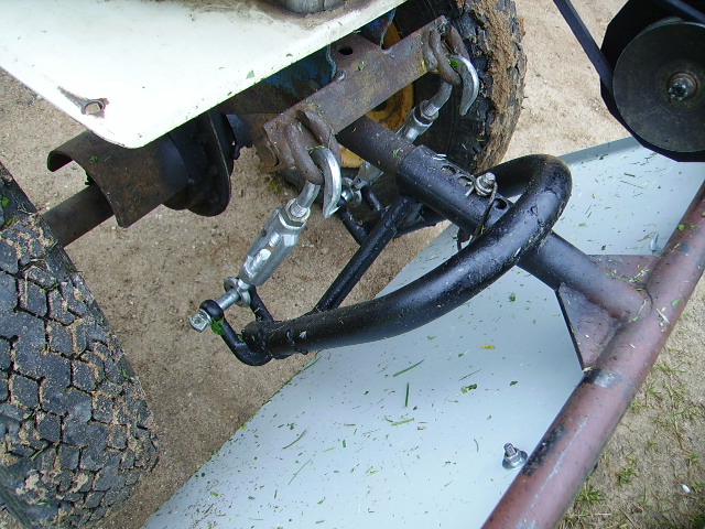

Sai siis asi kätte võetud ja ära tehtud. Esiteks tegin siis selle pulgaotsa käiva kinnituse jäigaks. Panin sellise U toru ja sinna külge kinnitasin siis vandipingutid. Põka küljes olid aasad juba lumepuhuri ajast olemas.
Pingutussüsteemi tegin hoopis teistmoodi, vedru lihtsalt tõmbab pingutusratast peale.

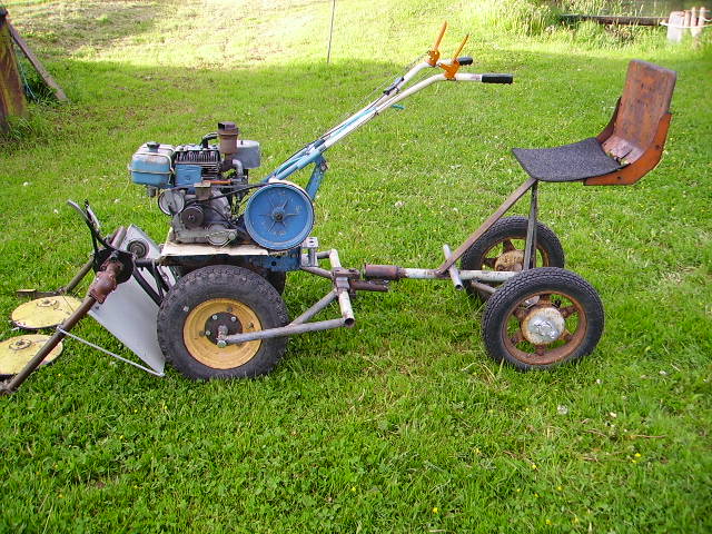

Sain ka oma järelhaagise MB1 taha valmis, kus siis saab niites peal istuda. Tegin täpselt samamoodi, nagu ksf "nunu" piltidel eespool. Suuri platse on tõesti mugavam lasta, kui taga kõndida. Aga väheke järsemaid pöördeid saab teha ainult ühele poole, kus juba hein niidetud. Nimelt sellise haagis tüüpi asjaga see asi, et pöörates tagarattad lõikavad nurka ja sõkuvad heina maha. Kuna rootorniiduk ise enam seda heina üles ei tõsta tuulega, siis jäävad sellised koledad niitmata ribad järgi.
Vaja oleks ikka sellist asja, kus pööramisel taguots käiks esirataste kohapeal.
Saaks seda kahte moodi lahendada. Kas siis teha keskelt keeravaks, nagu näiteks T150K või siis teha raam jäik keskelt ja panna tagumised rattad pöörama nagu kombainidel või E-del.
Kes selliste masinatega kokku puutunud, võiks nõu anda, kumb lahendus parema pöörderaadiusega.

Tsitaat:Sain ka oma järelhaagise MB1 taha valmis, kus siis saab niites peal istuda. Tegin täpselt samamoodi, nagu ksf "nunu" piltidel eespool. Suuri platse on tõesti mugavam lasta, kui taga kõndida. Aga väheke järsemaid pöördeid saab teha ainult ühele poole, kus juba hein niidetud. Nimelt sellise haagis tüüpi asjaga see asi, et pöörates tagarattad lõikavad nurka ja sõkuvad heina maha. Kuna rootorniiduk ise enam seda heina üles ei tõsta tuulega, siis jäävad sellised koledad niitmata ribad järgi.
Lihtsaim lahendus oleks alustada niitmist platsi keskelt. Lasta jalgsi kaks esimest käiku edasi tagasi ära, siis käru taha ja tuld. Positiivne lisa on, et ehk jäävad konnad kah ellu Smile
Tsitaat:Vaja oleks ikka sellist asja, kus pööramisel taguots käiks esirataste kohapeal.
Veel omakorda saaks seda ainult tagarataste pööramist teha veel kahte moodi. Kas siis käändtelgedega või siis panna pöörama kogu sild koos teljega, nagu näiteks hobuvankril. Kumb lahendus siin parem?
Minu tagasihoidliku arvamuse järgi oleks parim variant ikka pööravad tagarattad ja kindlasti käändtelgedega, vankri moodi pööramine ajab niigi kipaka masina lihtsalt külili. Rooli hoovastikku kah kergem ehitada. Istme võiks vist isegi natuke tagateljest tahapoole nihutada. Keskelt peab masin vertikaalsuunas "painduma", et niiduki rootor saaks vastu maapinda püsida. Seda survet rootorile saakski siis kas istme asendi või siis mingi lisavedruga reguleerida - maitse asi. Võimalik, et võtan asja sügisel ise ette, varem pole kahjuks aega.

Nii, nüüdseks juba muruplatsid ükskord kõik läbi niidetud ja esile kerkisid ka mõned vead.
Esiteks sai algul tehtud see keskelt pööramine natuke vale. Nimelt peab esi- ja tagateljest keskele käändmiku juurde olema sama pikkus, muidu ei käi tagarattad esimeste jälgedes. Mul sai see tagumine osa algul pikem, aga nüüd see viga parandatud. Pöörderaadius nüüd väga hea, 40cm eseme ümber saab ringiratast ilusti tiirutada. Arvan, et tuleb jääda ikkagi selle lahenduse juurde. Ainult pööravad tagarattad nii head juhtimist vist ei võimalda ja lisaks tolle lahenduse puhul tagarattad esimeste jälgedes ei käi.
Tagurpidi käigu link sai pandud teise sarve külge ülespoole, muid kippus põlvi nühkima.
Üks viga vaevab aga eriti seal, kus vaja palju niiöelda nullpöördeid teha-aias. Nimelt nõuab omajagu jõudu see sarvedest pööramine täitsa risti. Õnneks otse tõmbab ennast ise. Lisaks see viga ka, et täispööret saab teha ainult vasakule, paremale keerates jääb edasikäigu link liiga kaugele käest ja peab istmelt õrnalt püsti tõusma.
Äkki keegi oskab head lahendust pakkuda, kuidas seda pööramist kergemaks teha. Mõtlesin sarved üldse ära kaotada, kuid kuidas siis teha.
