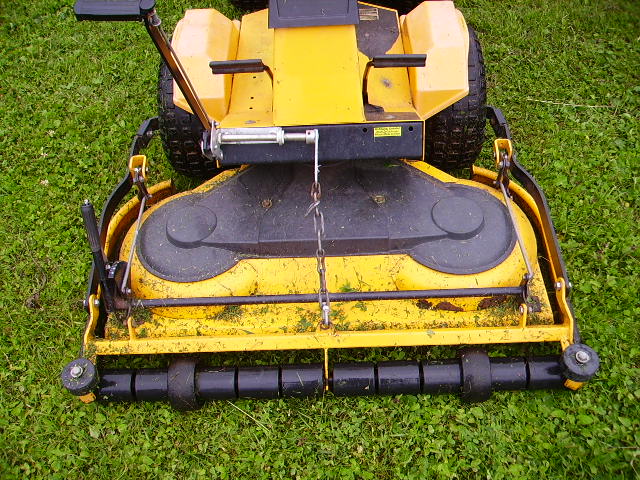

Stiga Park raider.
Sai soetatud selline raider. Aga on mõned probleemid ja kuna mujale pöörduda ei osanud, siis äkki mõni teadjam siit oskab aidata.
Nimelt teab keegi öelda, millise mudeliga on täpsemalt tegu. Oleks vaja rihmad välja vahetada, aga Reginetist öeldi, et on vaja täpset mudelit.
Birkal on tüüp kirjas- P401, aga mudelit pole. Ainult Park ta ei ole, kuna neid mitu erinevat.
Vanade rihmade järgi ka eriti ei saa, kuna peale on pandud hoopiski Tsehhi Rubena rihmad. Asi iseenest töötab, aga originaalis ilmselt rihmade profiil teine.
Veel ei leia kuskilt aastaarvu. Rehvid on 95 aastast, arvan, et sinna kanti ta kuskile jääb. Mootoril on ka koodid peal kirjas, aga kas sealt saab aastat välja lugeda? Arvan, et mootor on tal ilmselt juba vahetatud, vaevalt, et üks 16 aastat vastu peab.
Veel huvitab, et tagasilla juures on üks lahtine andur. Kohta sellele kuskilt ei leia. Äkki pärit eelmise mootori juurest. Milleks see oli?
Ja viimane mure mootori endaga. Nimelt külmalt käivitades on sinine vine taga. Soojaks saades kaob ära, ainult suurema koormusega lööb sinise jälle välja. Mida sellest arvata, kas ainult asi rõngastes.
Veel imelik see, et seisma jättes tsuhkatab kuskilt mootori juurest.
Mootor ise käivitub muidu väga hästi, korraks võtit ainult puudutada vaja.
Samuti käik ise väga ühtlane, vahele ei jäta.
Mingi imelik kobin on ka nagu olemas. Kas jällegist kepsus asi, seda no mitte ei oska kuulata.
Kas saab seda mootorit remontida või on vaja uue peale hakata mõtlema. Kuigi uus selline mootor maksab samapalju, kui see raider iseSad.
