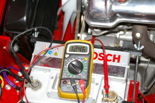

Mõtlesin ka, et kas Tatikas on täitsa kõva mees või Nustu na noor alles, aga tegin esimese ettejuhtuva saraga mõned loomkatsed.
Selgus, mis...
Mootori mittetöötades:
[Pilt: IMGP6692.JPG]
...pinge miski 12,49V. Normaalne akupinge.

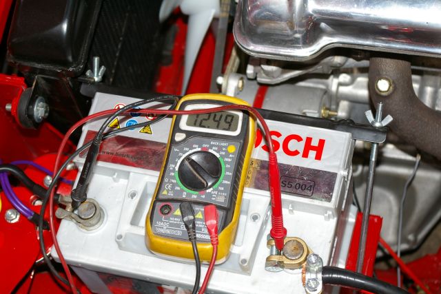

Mootor käima, kõik juhtmed nagu peab:
[Pilt: IMGP6693.JPG]
Hakkas laadima, akul ca 14V. Cool.
