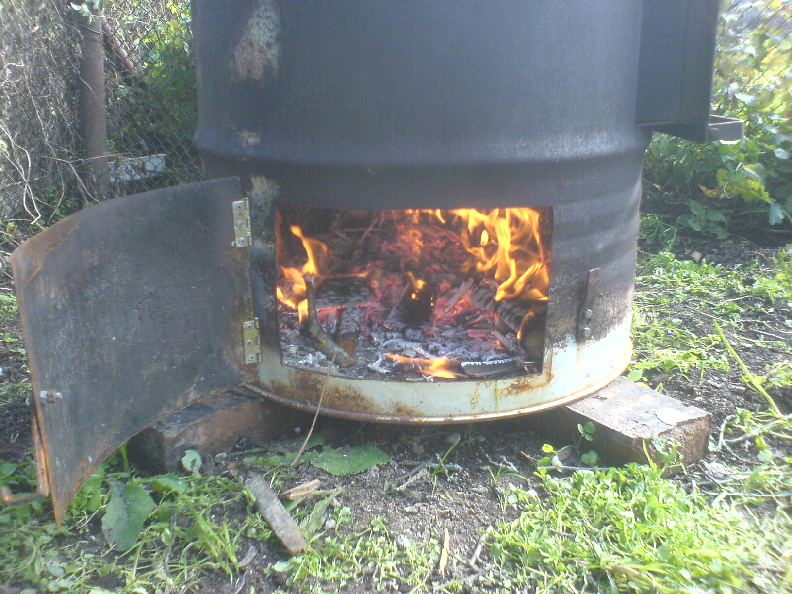

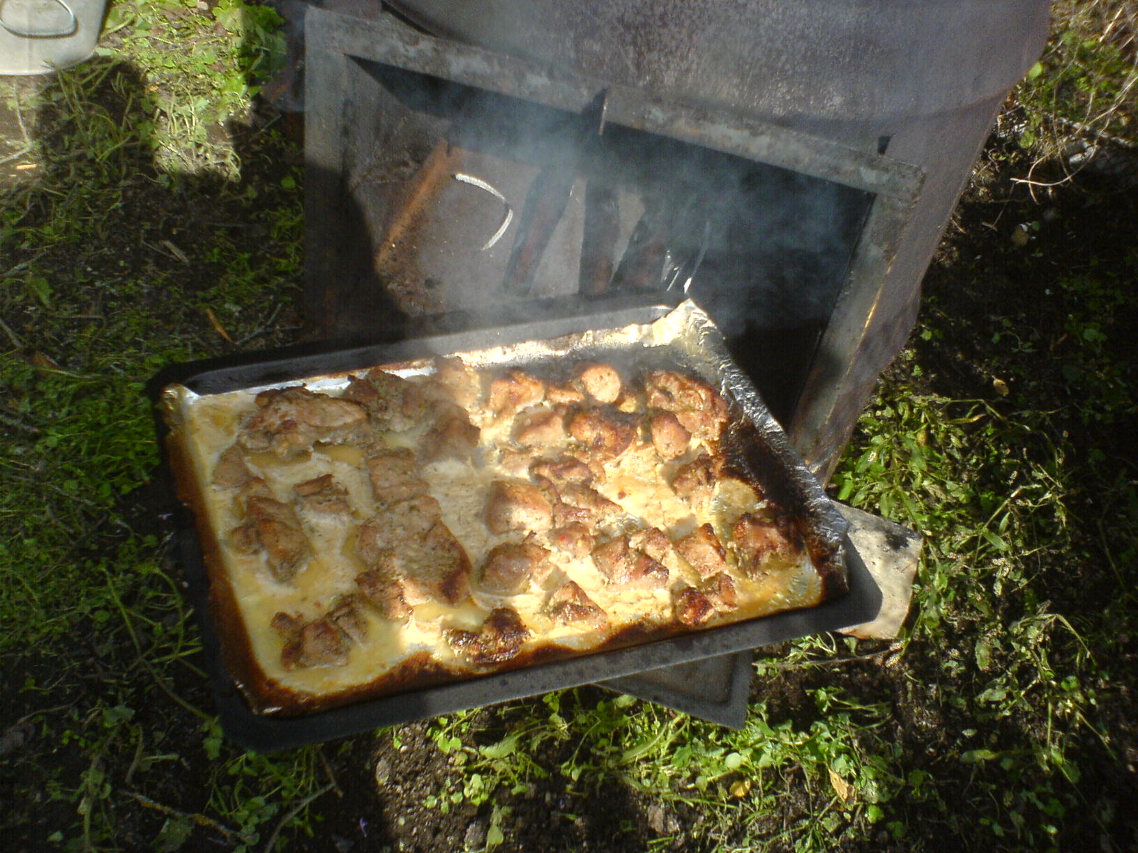

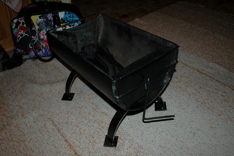

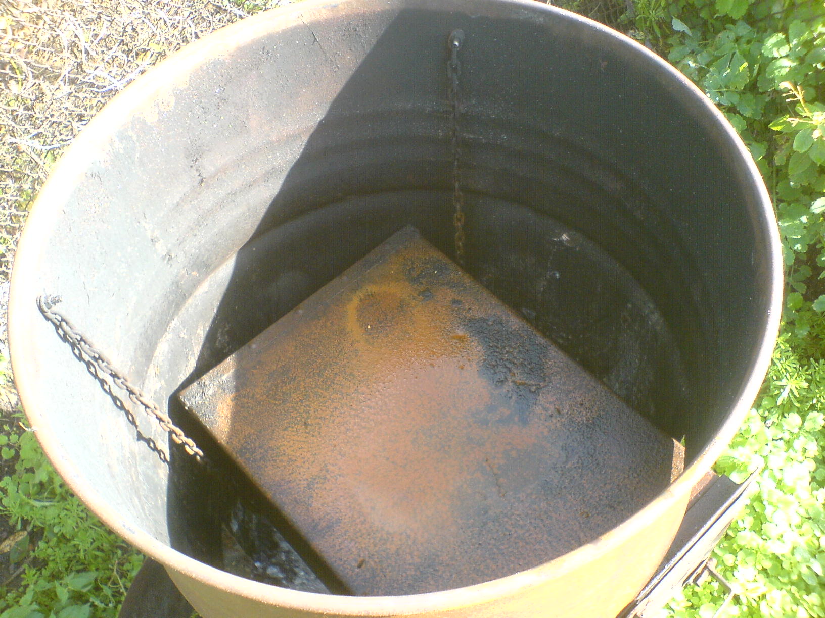

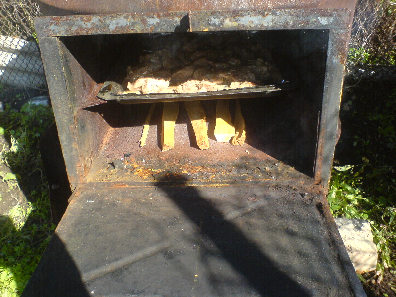

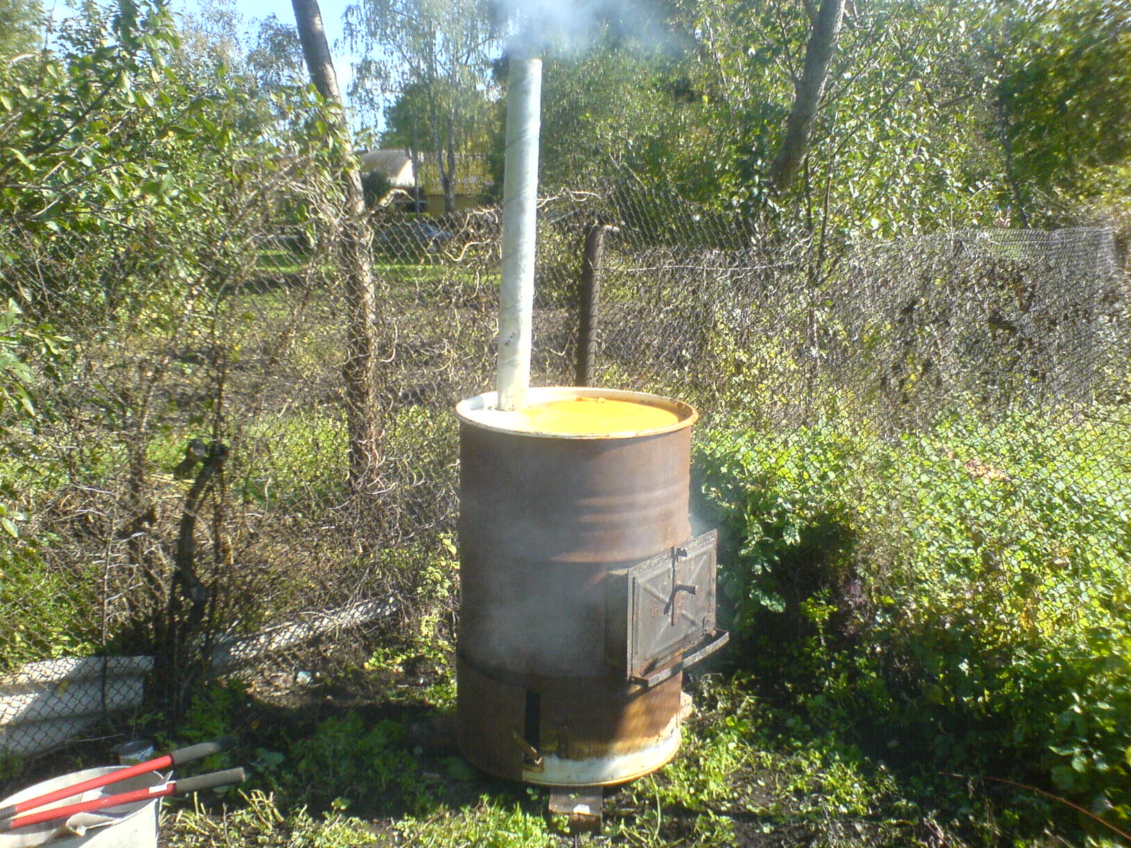

Nuputasin välja siis sellise suitsuahju ja ühtlasi teostasin oma mõtte.Rõhusin ahju valmistamisel selle lihtsusele , odavusele ja materjalide kätte saadavusele.See ahi peaks olema teostatav igale selle foorumi külastajale kuivõrd siin on tegu tehnika huvilistega.
Vajalikud materjalid oleksid siis 200-ne plekk-vaat kaanega , puupliidi praeahi, praeahju põhja suurune tükk 3-e või enama millimeetrist plekki , jupp ketti , jupp plekk-toru.
Töövahendid oleksid trell, relakas ja tõmbeneedi tangid, needid , mõni mutrivõti ja paar 6-st polti mutikatega.
Ahi on lihtviisiliselt lahti võetav ja teisaldatav - hea oleks talveks kuuri alla visata.
Lepa liistud praeahjule põhja , küpsetatav-suitsetatav panniga nende kohale kanduritele.Praeahju kere peaks olema korralikult kindlustatud , et tulekoldest midagi küpsetuskotta ei satuks.Siis küta või ruberoidiga.Tulemus saab suurepärane. Nimetame seda säästu-suitsu-ahjuks.

Väga hea mõte!
Pilte vaadates tekkis ka üks väike küsimus. Kas need halud seal suitsuahjus annavad tõesti piisava suitsu ja põlema ei lähe?
#47
Algselt mõtlesin teen kiirelt ühe lihtsa grilli,aga töö käigus idee järjest arenes.
Selline see siis sai.

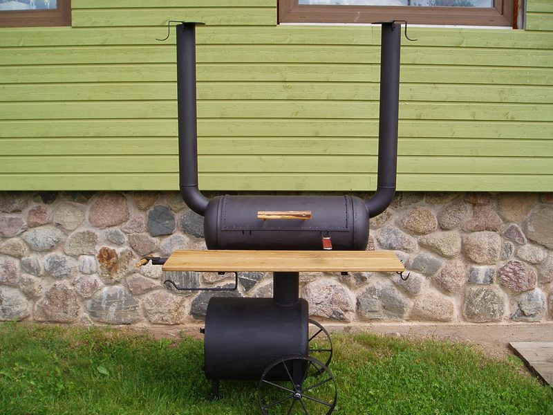

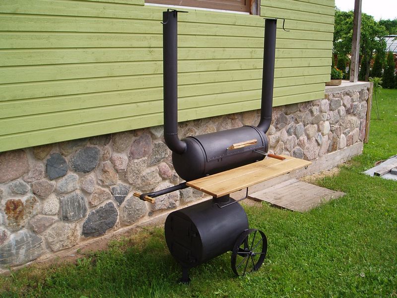

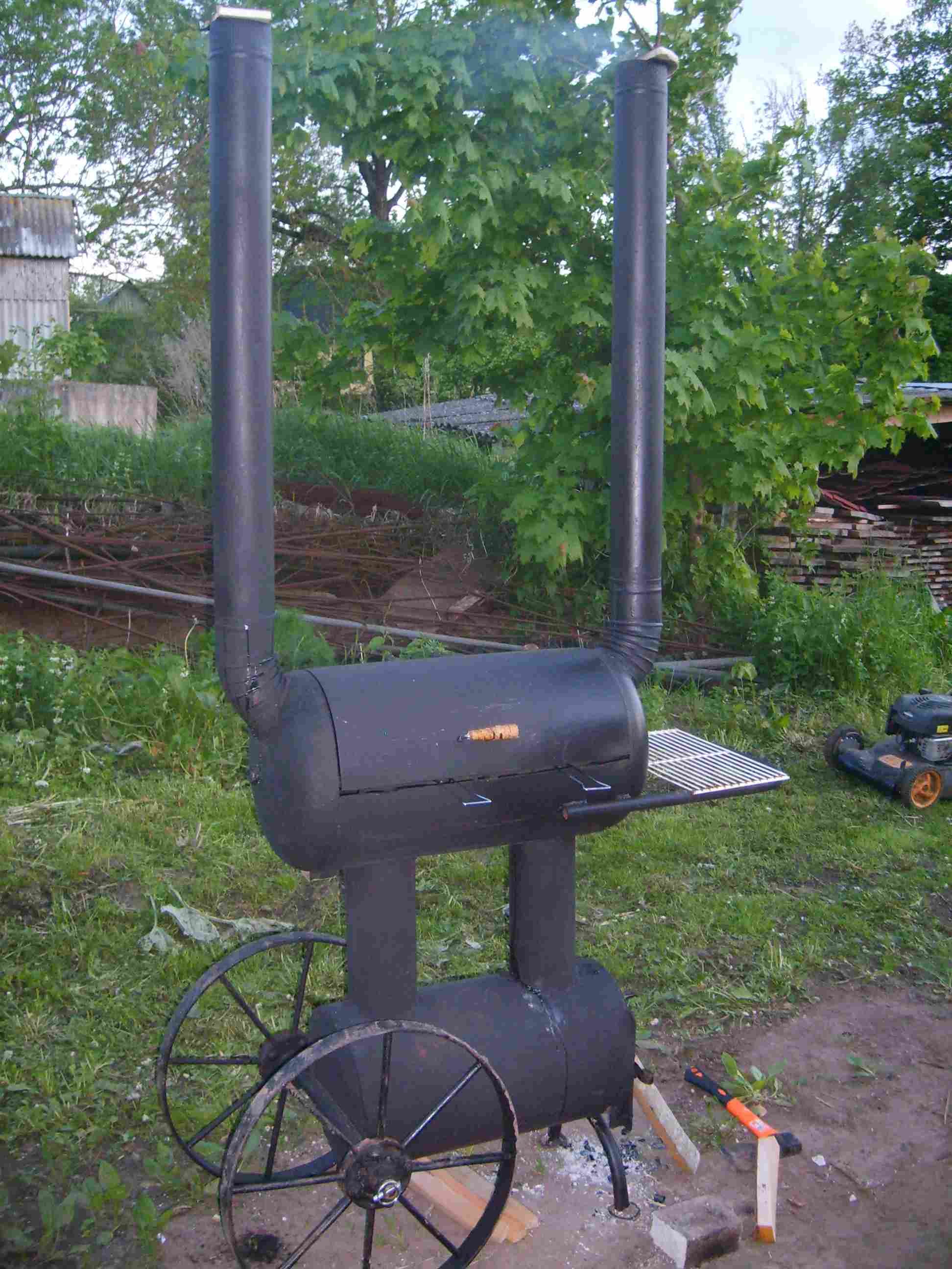

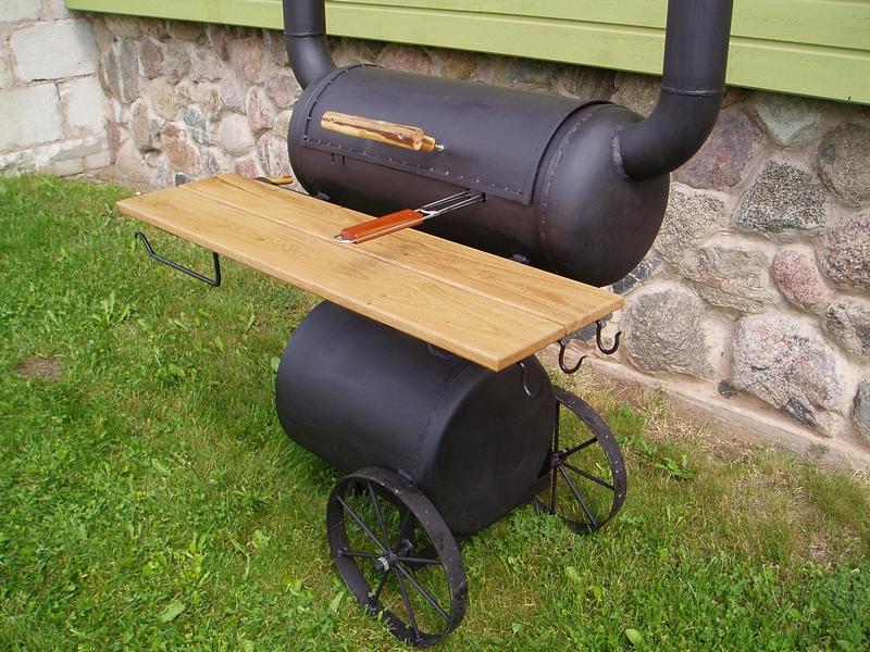

Minu aretused need
[Pilt: 06629429796692.jpg]
[Pilt: 06629430328391.jpg]
[Pilt: 082459603023c0.jpg]
