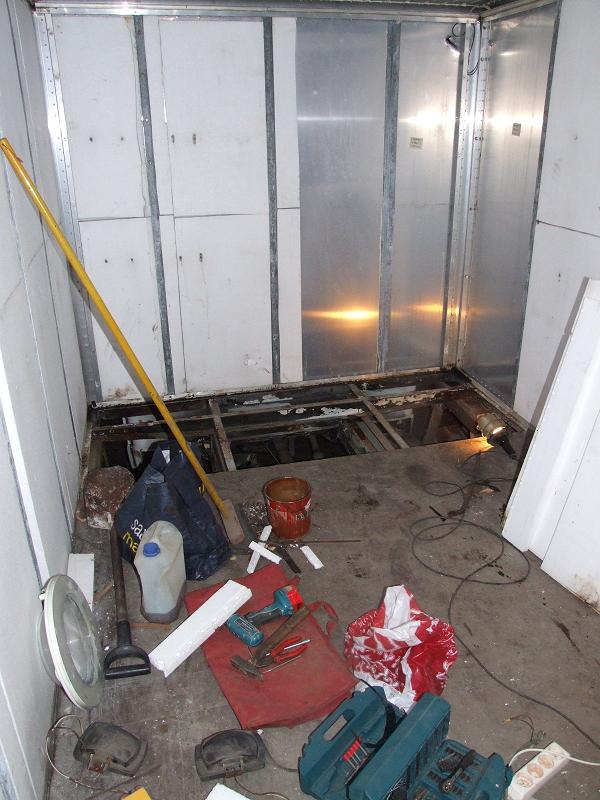

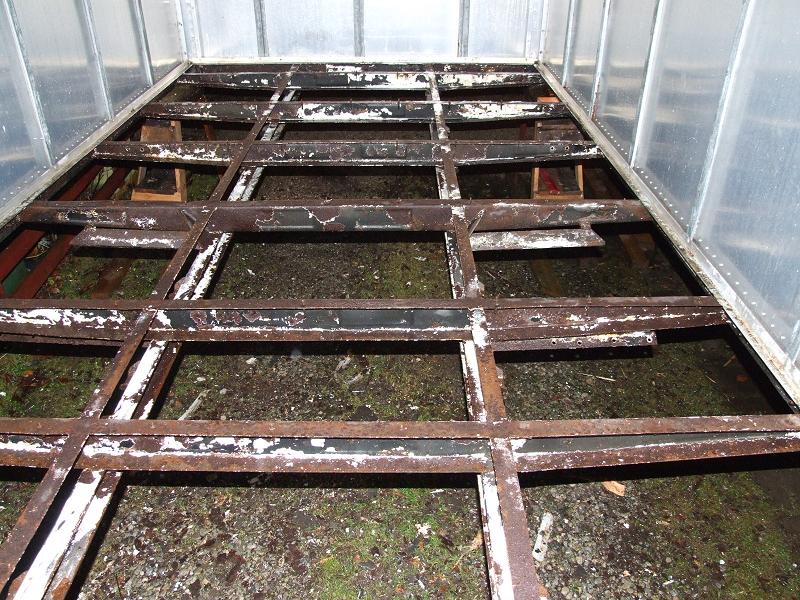

Selleks, et autot saaks normaalsetes tingimustes (garaasis) remontida, otsustasin kongi maha võtta. Nii saab ka paremini teha kongi ja auto raamile korrosioonitõrjet. Eemaldasin kongist kattevineerid ja võtan välja ka põranda. Pärast lasen survepesuriga rooste maha.
Kong on alumiiniumist ja raamid tsinkplekist. Peno, mis tehases pandud on nagu eile sinna vahele pistetud. Penol on peal 81aasta number. Kas siis kong seisis ja ootas autot 8 aastat? Või ootas peno niikaua laos. Vineer on igastahes alläärest ära mädanenud juba. Pole ka ime. Ülalt nurgast on kong pihta saanud ja sealt on plekk katki. Sõites pressis sealt vett sisse.

Tasapisi liigub asi ikke edasi. Põhiliselt olengi tegelenud kongi eraldamisega, tühjendamisega ja pesutöödega. Enne kongi raami survepesuriga töötlemist peksin ta vasaraga läbi. Nii saab rooste enamuses kätte.
Olen tähele pannud, et peale mõningast seismist võib jälle suvepesuriga pesta. Osa roostet annab lahti alles paar nädalat peale esimest survega töötlust.
