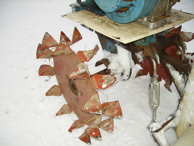

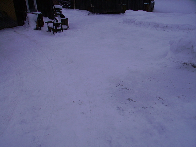

Sai täna proovitud suvel rootorniiduki tarbeks tehtud pealistutavat käru ka lumepuhuri taha. Mugavam liikuda on, aga selle võrra jälle labidatööd rohkem. Tagaosa tunduvalt pikem, nurkadest ja usteesiste eest peab labidaga kaugemale puhtaks viskama, et puhur seina ja lumekuhja vahele ära mahuks. Häda oli ka selles, et pidevalt oli vaja maha tulla ja suunajat vajalikule poole keerata.
Väikesi aiakäru kettidega rattaid ei saanud kasutada, kuna aisade kinnitusmutrid on neile tegemata. Originaalrehvidega oli aga pidamine kehv.
Proovisin ka mõlemaid raudratta tüüpe. Kuusemustriga eriti paremat haakumist ei andnud. Seevastu kolmnurk teravikega oli ülihea haardumisega. Sarvedest tagasi tõmmata ei jõua.
Raudratastel aga see häda, et originaalrehvidest mõlemad veel suurema diameetriga ja masin liigub liiga kiiresti edasi.
Lõpuks mõned pildid ka suurematest põkaga koristavatest teeradadest.

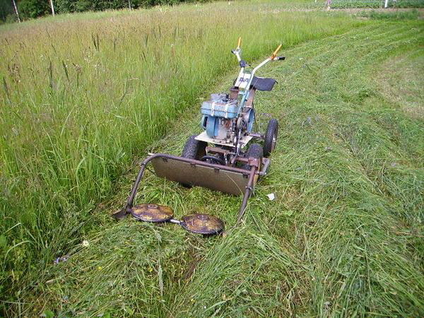

(30-05-2011, 01:03 AM)nunu Kirjutas:  Kuna niidan ka heina, siis ilmselt sellist plekkpõlle ette panna ei saa, hein ei mahu alt läbi, hakkab sahka mängima, aga kummist / presendist kardin selles kohas poleks vist tõesti halb mõte.
Praegu pole küll midagi niita, aga jäi üks tehtud pilt näppu. Sai katsetatud ka tõsisema heina niitmist. Kaldpleki ette hein kotti ei jäänud kordagi. Ilmselt see pleki kalle surub heina ilusti maadligi ja tuleb alt välja.
Kes veel MB1 rootorniidukiga kasutab, siis soovitan sama lahenduse teha. Ei viska põkat ja ennast heinaprahti täis.
