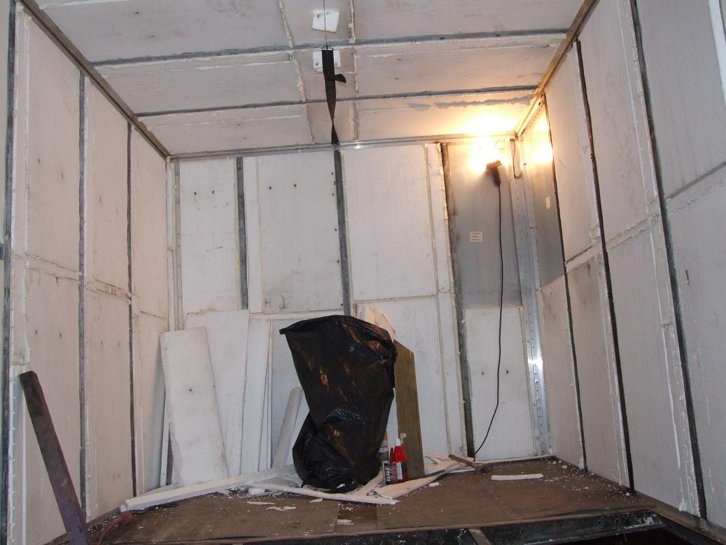

Kuna kong on alles esimese soojustuse saanud, siis ma radiaatoreid väga aktuaalseks ei pea. Tuleb ka see aeg kunagi.
Praegu aga päevakorral hoopis vedrud. Täna sai sõbraga arutatud ja otsus järgmine - katkist vedrulehete hakkab asendama keevitatud vedruleht, kuna GAZ53 vedruleht jäi lühikeseks. Lõikasin vastavad tükid valmis, faasisin ära ja lasin kokku. Pärast töötlesin ja koostasin vedrupaki. Muidugi koos lisalehtedega.
