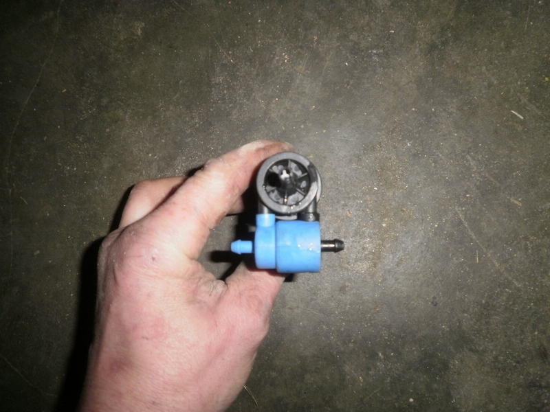

Soetasin poest uue klaasipesu vedeliku pumba,pistiku pesa selline,et pistikut saab ainult ühte pidi ühendada.Pumba klemmidel polaarsusmärke pole,on 1 ja 2.Oskab keegi öelda,et kummale klemmile tuleb - mass ühendada?Küsisin müüjalt,aga ta ei teadnud.
Pane pumbale otse juhtmed, vaata kumba pidi õigesti tööle hakkab ja tee ise märge juurde.

Nii lükkasin voolu taha,töötab ja pumpab usinalt mõlemit pidi.Pumbal 2 väljund toru,polaarsus ühtepidi vesi tuleb ühest torust,tõstad otsad ümber ja vesi tuleb teisest torust.Seal sees vist isegi mingid klapid.Ise arvan,et üks see pump mõeldud nii esi kui tagaklaasi pesuks universaalne.
muska71 Kirjutas:Nii lükkasin voolu taha,töötab ja pumpab usinalt mõlemit pidi.Pumbal 2 väljund toru,polaarsus ühtepidi vesi tuleb ühest torust,tõstad otsad ümber ja vesi tuleb teisest torust.Seal sees vist isegi mingid klapid.Ise arvan,et üks see pump mõeldud nii esi kui tagaklaasi pesuks universaalne.
Haa, sellist putukat polegi veel juhtunud nägema! Vot kuradi kapitalistid, sisuliselt kaks pumpa ühte korpusse pannud! Küllap jah ongi nii, et vidin mõeldud esi ja tagaklaasile mõlemale.
(30-03-2012, 20:03 PM)muska71 Kirjutas: Kusjuures pakendil pole mitte mingit inffi,isegi seda mis marki masinale võiks sobida.Wasser pumpen ja tootja TMMEN.Googeldamine ka ei andnud midagi.
Kusjuures nende pumpade juurest polegi mõtet reeglina otsida vihjeid nende mingile margile kuuluvuse kohta. Heal juhul seal peal varuosakood, mille järgi saab kataloogis pildi kokku panna. Ja sobivad tavaliselt mitmele masinale ühesugused.
Ise pakuks et tegu VW-nile(näiteks uuem Golf 2, golf 3, passat b3/b4 jne) või tema kontsernikaaslasele sobiva kahe väljundiga pumbaga.
