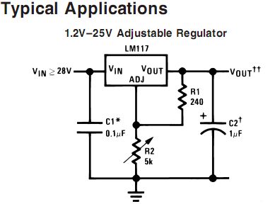

Reguleerimisest rääkides - palju ta sul voolu võtab? Kui jääb alla 1,5A, siis LM317 stabilka on just paras. Sinna läheb juurde üks takisti ja potekas.
See vidin sisaldab endas ka lühisekaitset. Skeemil olevad kondekad võid vähemalt algul ära jätta. Mootor ei ole kapriisne tarbija. Juhul kui kuhugi mingeid häireid annab, võid ju need kondekad summutuseks panna ka.
Levinuim korpus koos sokeldusega on selline:
Väike 5x5cm jahutusradikas stabilka jaoks kulub ka ära. Kui koormad stabilkat piiri peal, siis võiks radikas suurem olla. Vanema arvuti protsessori radikas on väga hea.
