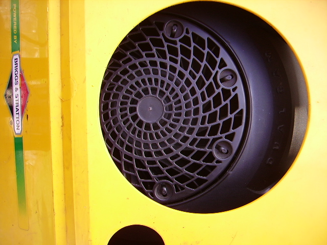

Tere,
Leidsin siit foorumist sellise huvitava teema - ise ka nüüd kaks suve kasutatud Stiga Park apastraatiga rohtu püganud. Siiamaani kõik bueno, aga nüüd sain väkeseid kogemusi, mis siin ka äkki huvi pakuvad.
Kuna varem ka meeriklaste polte keeratud, siis kaane alt leitud briggsi moto tundus päris hea valikuna, vähemalt siiani.
Nüüd paar nädalat tagasi vend suri poole niidu pealt lihtsalt välja ja enam käima ei lähe. No oli väike mutihunnik ka sirelipõõsa taga, aga no selliseid on ennegi siledaks "freesitud".
Ühesõnaga kompressioon kadunud, starter veab lõbusalt ja ei mingit lubamist ka. No algatuseks tekkis mõte, et äkki siis oli nii kõva mutihunnik, et viskas kiilu nihkesse ja süüde vale.
Esimene idee siis - Süüde: Kiskusin siis kuni võlli ülemise otsani lahti - krt, pidin spets tooma Krautast 15/16 tollile vastava 24mm-se padruni (seni pole nii suurt kuskil vaja läinud, kuigi usakat on päris mitu korda keeratud saanud). Muidugi seiklused ka, sest õlivarda koda tuli koos katteplekiga ja otse loomulikult oli vaja osal õlil vaja ühenduskohast välja maha voolata. Lisaks lendas samast august õli lakke ja näkku, kui hakkasin seda 24mm-st polti lahti keerama, sest ega hooratta fikseerimise peale ju kohe ei tule...
Kui polt maas, siis muidugi selgus, et kiil istub ilusti soones ja süütega kõik ok.
Teine idee: Klapid - äkki lõi pushrodid kinni vms. Kontrolliks sai õhupuhasti filter maha keeratud no ja muidugi käivitamisel plõksis segu silindri asemel sisselaskest välja. Ok, klapid küll, aga kust alustada - no eks ikka keerulisemast otsastSmile Õhupuhasti koda maha, karbuss maha, klapikambri kaas maha. Krt, kõik bueno ja mõistus otsas.
Peale väikest inspiratsiooniõlli sai siis lõpuks igaks juhuks pea kallale asuda, et vaadata, kas klapid põlenud vms põhjusel ebatihedad.
Polnudki vaja palju kruttida, kui poltide lõdvaksandmise järel oli juba tekkinud praost näha, et sisselaskeklapi pesa jalutab vabalt sislindris ümber klapisääre ringi.
Pagan, see on juba karmim teema - kellelgi äkki ideid, mismoodi selle peas sinna pikemaks ajak püsima saaks?
Korra koputasin pesa oma auku tagasi ja sain tühikäigul päris pikalt käima ja isegi tuuritada kohapeal ja juba tundus kõik ilus, aga niipea, kui koormuse taha andsin ja niita üritasin - andis samamoodi saba, nagu teema algusesSad Nüüd miskit kangemat varianti vaja...

Aastaid tagasi oli 4 Hj Briggsil sama jama. Sai klapipesa tagasi koputatud ja siis kärniga ümberingi äärtest niiöelda kinni needitud. Käis peale seda kaks hooaega veel. Siis tekkis sama viga, ainult et klapipesa oli kildudeks. Siis läks uus mootor peale.
Muidugi eks vast ole ka teisi lahendusi.
Aga see klapipesade lahtitulek vist mingi Briggsi jama. Tean veel ppari inimest, kes sama jamaga maadelnud.
#78
Kas kuumakindla laagriliimiga ei saaks pesa pidama?
#79
Võibolla annab klapi juhtpuksi ära vahetada - sõltub kas viga silindri peas v juhtpuksis. Kui oled huvitatud, saada mulle mootori numbrid e-maili peale lauri@indome.ee ja vaatan mis teha annabSmile

ise küsin - ise vastan
mõtlesin/uurisin siisn väha asja, et mis värk on selle klapipesa väljatulekuga
Tundub nii, et see ei ole briggsi tüüpviga, kuigi selle mootoriga seda tihemini pidi juhtuma. Pigem on tegemist, nagu paljude muude asjadega, kasutaja tüüpveagaBig Grin Klapipesa väljahüppamist põhjustab siis bloki ülekuumenemine üle teatud lubatud kriitilise piiri, millest alates alumiiniumbloki paisumine on ettenähtud istust suurem, pinge kaob tagant ja klapipesa lähebki jalutama.
Kusjuures minu case puhul aitas ülekuumenemisele ilmselt kaasa ka kergelt lahja segu - meenub, et sädet uurides tundusid küünla elektroodid vähe hallikad. Muidugi olin järjest päris pikalt ja päris kõrge tuuriga (no, et ikka korralikult ära multsiks) takka ka andnud...
Niiet, ära üle kuumuta, siis seisavad klapipesad paigas kaWink
Aga jah - niiet siis kuumakindlat laagriliimi (kust saab ja mis nimi?) vahele, klapipesad istu tagasi ja servad üle kärnida?
