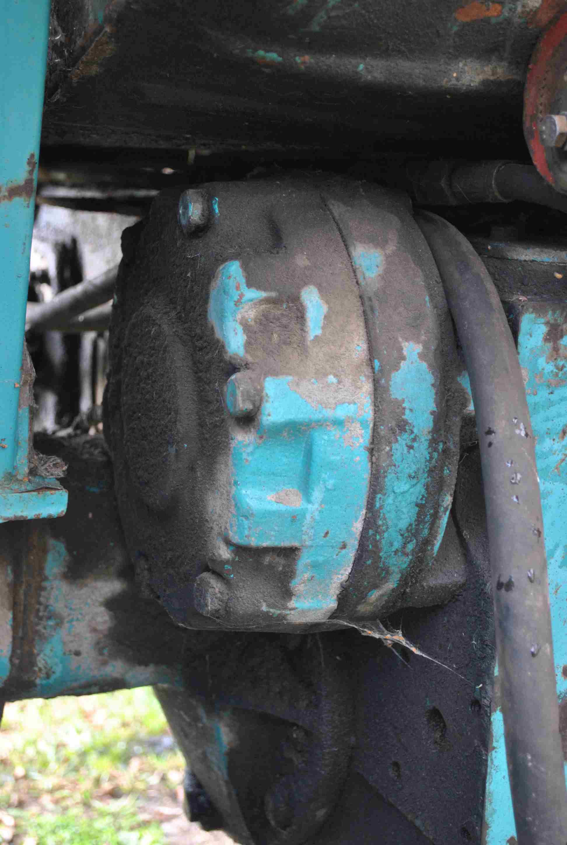

Ketaspiduritega Jumzi pidurikorpus näed selline välja, mingi aeg lisan ka sisemusest pildid. Soolol selline asi et ketaspidurid kipuvad väga "äkilised" olema, eks roostes vast. Kui "kuulid" on roostes ja endale paraja pesa sisse kulutanud siis võib sel variandil nii juhtuda et pidur ei tule enam maha, vaja tagurpidi sõita et piduri lahti lööks. Selle vastu aitab kerge lihv ja määre.
