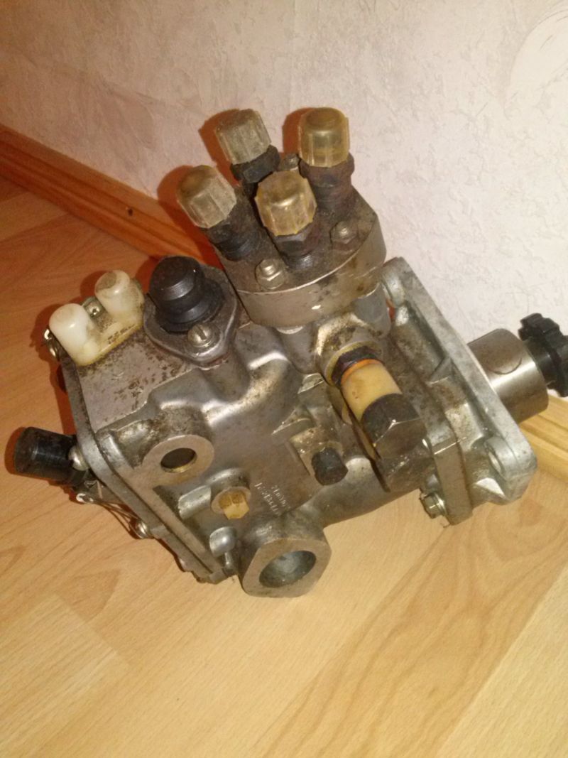

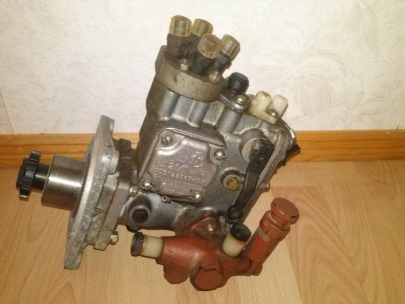

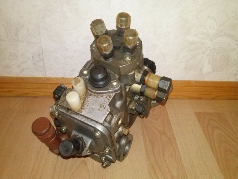

Tervist, situatsioon siis järgnev, on olemas selline agregaat nagu pealkirjas mainit, omanik ei tea päris kindlalt, kas on töötanud või ei ja sooviks seda lasta kontrollida. Kus Pärnus kontrollitakse pumpasid ja mis orienteeruv hinnaklass võiks olla.
Piltide järgi mina arvan, et tegu on täiesti uue asjaga, sest kaitsekorgid on eemaldamata, kas keegi niimoodi konserveerib (isegi väga vähe)kasutatud seadet.
Ehk siis lühemalt, kas on mõtet ja kui, siis kus Pärnus kontrollitakse tolle asja koostöövalmidust.

Korkide järgi ei tasu pumba (uudsust) hinnata. Äärmisel juhul võib pumba "näppimatust" hinnata plommide järgi.

Sinu pildipeal tundub olevat 80ndate alguse uus tehasest "kapitalisse" saadetud pump, seetõttu on ta ka värvimata, kuid etteande pump on hiljem juurde lisatud.

Soojendaks nüüd vana supi uuesti üles. Käisin eile täpselt sama pumbaga mis teemaalgataja pildil, remondimehe juures. See on vanatüübi pump, alt kahe võlliga. Neid pumpasid ei võeta remonti sellepärast, et pole midagi vanale kulunud detailile asemele panna. Need kaks võlli on keskelt tapiga ühendatud, mis töö käigus ära kulub ja venib laiemaks. Kui esimese silindri paugu saad õigel ajal käima, siis neljas paneb juba mitu kraadi hiljem oma mütaka. Töömehed asjale garantiid ei suuda anda ja oma nime säilitamise pärast seda saasta ei näpi. Kui suudad kusagilt välja võluda uued võllid võetakse sind aga avasüli uksel vastu.
