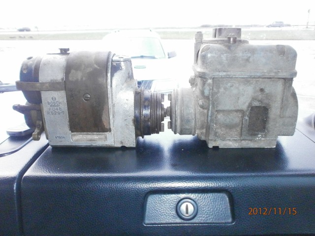

Minul on garaažis üks väidetavalt Fordsoni magneeto, kuid see on hoopis teistsugune. Umbes 20 aastat tagasi sain selle kusagilt Puurmani kandist, olevat olnud Fordsoni peal. Käib ringi ja heal päeval on isegi säde olemas. Kas on Fordsoni oma?

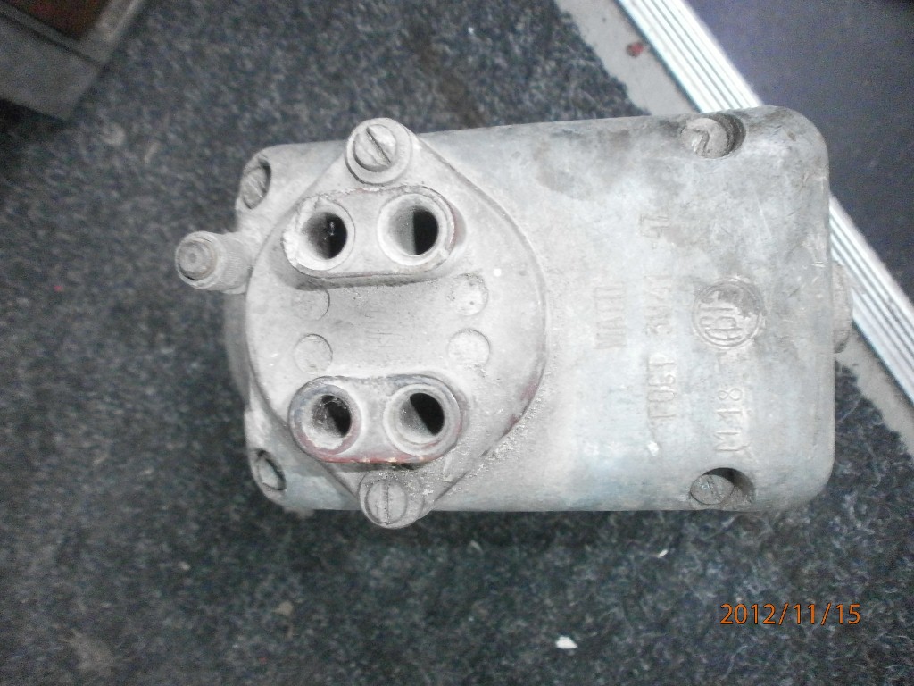

See meenutab rohkem Deeringu oma: Vast ka IHC logo peal paistmas?? http://album.ee/node/27523877/50291683 Muuseas käib see valetpidi ringi Fordsoni jaoks.
See pilt, millele link alguses viitab on aga jumal teab mille oma. Mitte Fordsonile ettenähtud Bosch, kuigi, põhimõtteliselt saab ju suvalise neljase magneeto peale panna ja eks F-idele neid pandi ka neetud bobiinide asemele.

Nii palju olen saanud targemaks, et minu "Fordsonil" on ennem olnud kasutusel Vene päritolu magneeto. Kui keegi saaks müüa/laenata sellist "riistapuud" siis oleks kõik hästi
need vene omad on üsna pommikindlad. Mis sellel viga on? Kas remontida ei kannata?
(20-11-2012, 21:58 PM)sass Kirjutas:  need vene omad on üsna pommikindlad. Mis sellel viga on? Kas remontida ei kannata?
sellega see häda, et see "venelane" pole minu oma ja kasutasin vaid visuaalseks võrdluseks . on täitsa sarnane
Ja tea, kumb venelane sul peal oli? "Stardikiirendiga" või ei? Kui venelane peal oli, siis niisama pole mõtet Boschi toppida, rinnaajamist peab ka siis juba hambaid tõstma. Õigemini Boschi puhul märgid kokku, venelase puhul ei saa kokkupandud märkidega käima. Vähemalt kiirendiga oli vist nii, peast ei mäleta enda oma olukorda praegu Sad Rolleyes

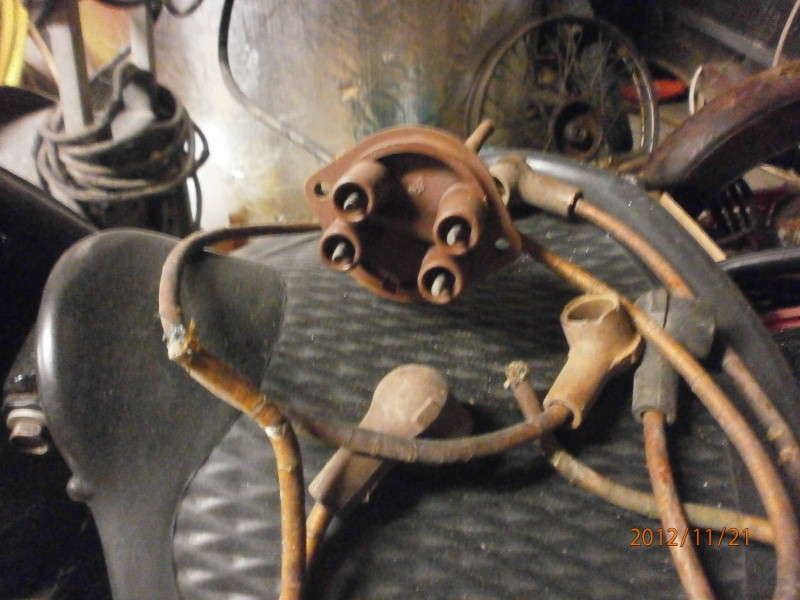

sellest olen aru saanud, et ise ma neid magneetosid torkima ei hakka... aga see, et vene päritolu magneeto oli varem, see vaid oletus, mille tegime nende piibujuhtmete järgi.

küsin igaks juhuks ka siit, et "Kas kellelgi on sellist vene päritolu magneetot müüa/laenata , mille kaas on ka eespool oleval pildil???"
vist selline:

See ei sobi mitte - vaadake kinnitusi.
(24-11-2012, 12:10 PM)Bennet Kirjutas:  See ei sobi mitte - vaadake kinnitusi.
käisin ka piilumas ja võrdlesin visuaalselt pilte...., kas mulle vaja sellist millel poldi kinnitused magneeto all??? oskab keegi ehk marki nimetada?
Mark on KATEK
Alt kinnitustega jah, neli polti. Tekstoliit vahetükki on vaja ka.
(24-11-2012, 21:38 PM)Bennet Kirjutas:  .................... Tekstoliit vahetükki on vaja ka.
kas selle vahetüki valmistamisega saab ka "KeskmiseTasemegaTreial" hakkama, või on "kosmoseteadus" ?
Pigem on vaja keskmise tasemega freesijat , treial peab ainult seibi valmis treima. Freesija freesib mõlemale poolele õiges mõõdus sooned. Tegelikult saab ka seda tööd teha treipingiga õigete tööriistade ja rakiste olemasolul. See on imelihtne.
Põhimõtteliselt saab ka ilma seibita hakkama. See on rohkem nagu kaitse-eesmärgil. Et kui magneeto kinni kiilub, siis lendab seib ribadeks ja ajami hammasrattad ja magneeto kinnitused jäävad terveks. Seib muudab süütenurka 90 kraadi , aga selle probleemi saab lahendada hammasrataste ümbertõstmisega. Olen kahel statsionaaril seibi puudumise tõttu hammasrattad ringi tõstnud ja käib küll. Magneetod on kontrollitud ja kuullaagrid vahetatud. Statsionaarid töötavad nii vähe, et tõenäoliselt ei tohiks mitte midagi hullu juhtuda. Kui aga traktor päevast päeva tööd teeb,siis tõesti ei saa laagrite peale kindel olla ja tuleks ikkagi seib vahele panna. Ja lisaks on seibil veel üks funktsioon - see magneeto võll ei pruugi sugugi absoluutse täpsusega sattuda ajami võlliga kohakuti , seib siis libiseb pidevalt natuke ja vähendab vibreesimist ja väänamist, mis on hea magneeto eluiga silmas pidades. Ja ei pea ka magneeto paigaldamisega nii hirmsasti aega raiskama kõikvõimalike loodimiste ja mõõtmiste peale.
