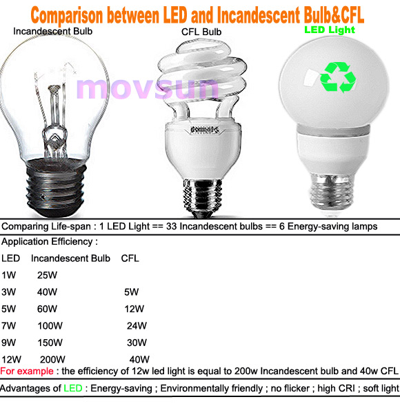

Lisan huvilistele veel interneedusest leitud võrdlustabeli:
Ärge seda tabelit väga südamesse võtke, arvestage hiina kummist mõõtühikute ja n.n. Tambovi konstandiga, aga mingi ettekujutuse ehk annab.

möhhh
see tabel on küll natuke kiivas - võib tekitada valesid arusaamasid ja lootuste purunemist
1W LED = 25W hõõglampi ?
5W annab 60W ?
oma praktikas sain 25W vastuseks ehk 3W LED
ja 60W vasuseks sai ehk 10W mööndusega, et see oli natuke rohkem kui 60W

Töökaaslane ka toob kuskilt led'e ja proovides on silma jäänud, et korruta led'i watid kümnega, siis saad sama valgustugevuse, mis tavalisel pirnil... ei ole absoluutne tõde, vaid selline tähelepanek, millega on enamus töökaaslasi ka nõus
