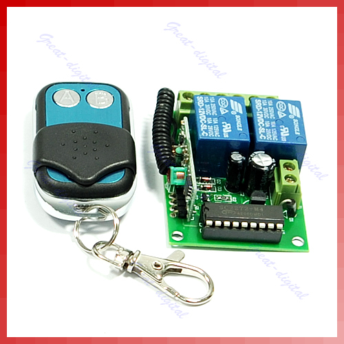

Minul on peale teiste LED-ide õue valgustiks väike 10W LED valgusti ja olen rahul. Täna panin sellele veel ka külge kaug lüliti.
    pilt ebay.co.uk
Jah mul on nüüd veel üks vidin mida kaasas tassida aga lamp põleb siis kui mina tahan mitte siis kui kass mööda jalutab või lamp mind lõpuks näha suvatseb.
Vidin maksab ebay-s natuke üle 6€ ja voolu tarve on 8mA. Tegevusraadiust on minujaoks piisav. Ehk rohkem kui 50m ja seda läbi seinte. Maksimum kaugust ei ole katsetanud.

Mis sagedusel töötab? Toll inisema ei hakanud?

Öösel kui sa magad siis kass jalutab koos vargaga ringi ja söövad su vorsti .
Kuidas asi toimib ja palju mis funktsioone vidinal on?
Huvitav vidin
Saad ta ise toimetama jätta ja ka puldist siis juhtida või ainult nupst siis kui manuaalselt lülitad?

Ta on lihtsalt lüliti mille töösagedus on kirja järgi 315MHz. Antud varjant on kaks kanalit. Ma ei ole süvenenud kas seda saab mingi jumperi abil muuta või miskitmoodi proged aga praegu töötab ta mul sellisel kujul, et kuni hoiad näppi nupul seni põleb ka tuli. Selle probleemi lahendasin kiiruga pannes lisaks ühe relee mida siis need kaks kanalit sisse välja lülitavad. Kuna ta mul naguinii tule jaoks siis ühest lülitan sisse ja teisest välja , ehk kaks kanalit ühe tule tarvis.
Kui viitsimist on, siis üritan asjaga rohkem tegeleda. Väidetavalt on tal võimalik pulte kodeerida, et saaks kasutada samal teritoorjumil mitut seadet aga kuidas see käib veel ei tea. juhend on nagu sellistel asjadel ikka ehk puudub.
