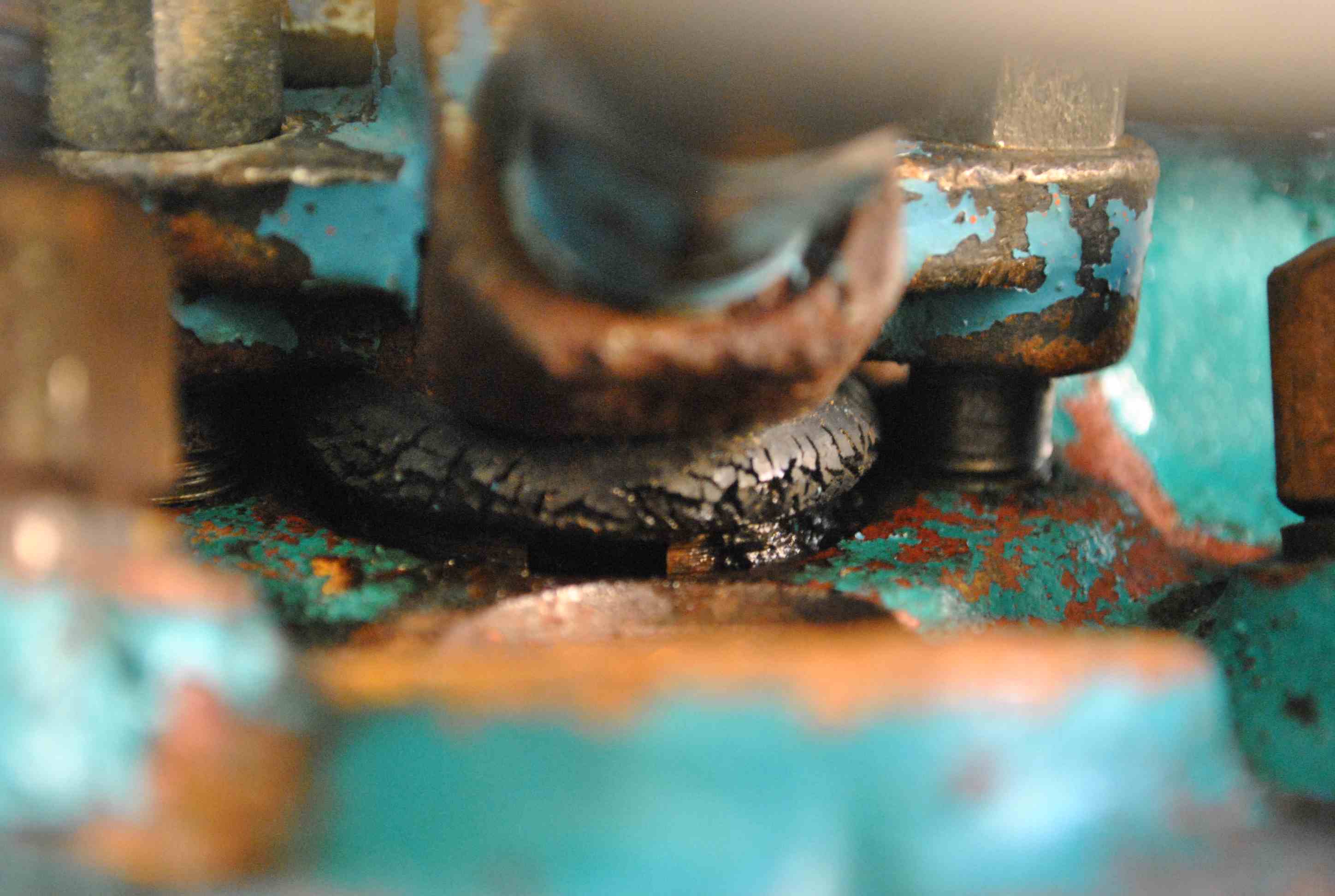

Silma hakkasid pihustite kummist mansetid mis kolme kuuga on totaalselt ära mõranenud. Poest oste olid sügisel nagu tuliuued, pehmed ja puha...
Pihustikummid peavad olema reeglina tehtud osooni kindlast kummist,et nad ära ei mõraneks. Üldiselt need uustoodangu osad on jõle karvase kvaliteediga.Sad Kohe kahju,et sulle selline kehv partii juhtus kätte.
