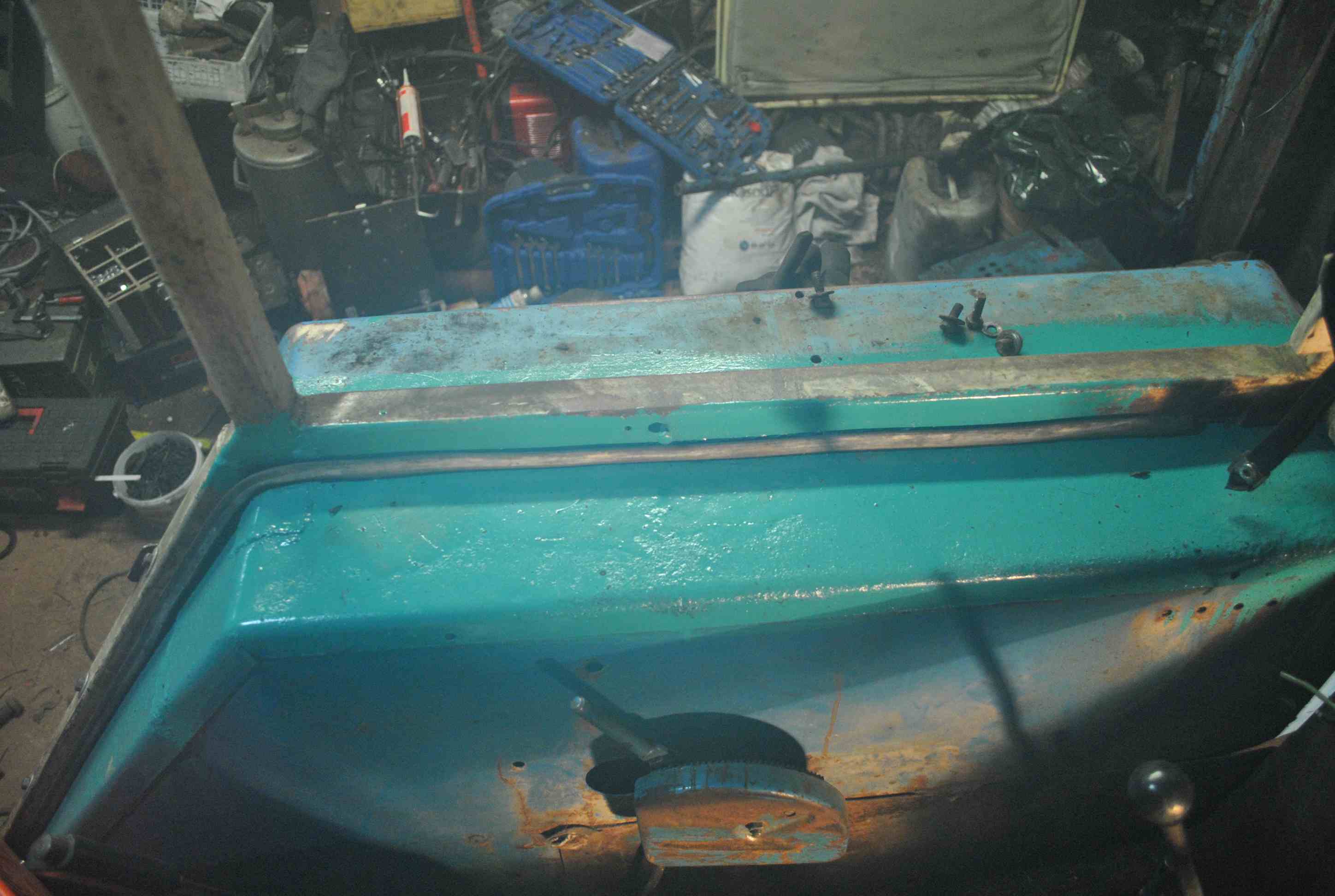

Tegin algust keretöödega... Toungue

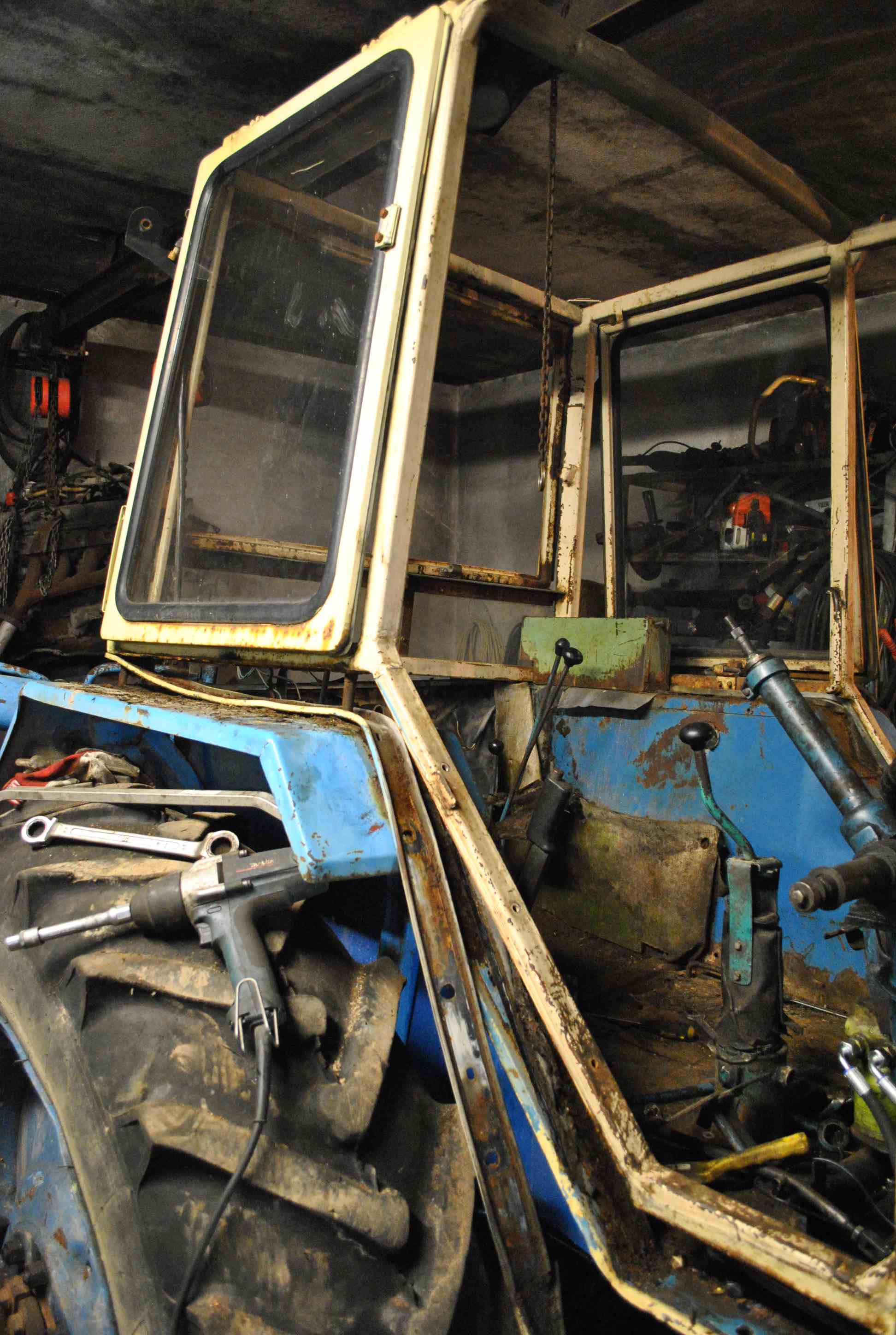

Tiivad on kabiini alt roostes ja augudki sees, tõstsin kabiini üles toimetama pääseks. Kui juba siis juba.
Katuse võtsin ka maha, sinna on vaja hinged teha et katust suvel üles tõsta saaks, umbes nagu russil.
(07-01-2013, 17:54 PM)mlsluik Kirjutas:  Katuse võtsin ka maha, sinna on vaja hinged teha et katust suvel üles tõsta saaks, umbes nagu russil.
Akvaarium russil avaneb katus tahapoole. Kiletajaga tõõtades ei saanud luuki lahti hoida, sest kile krabin kajas kuidagi väljakannatamatult. Arvan, et kopa kolksumine võib ka olla väljakannatamatu. Samas saad pea katusest välja pista, kui vaja laadida kuhugi kõrgele.
...heh, oli paar tundi vaba aega, keevitasin paar paika tiivale ja kandsin pintsliga mingit suvalist värvi krundiks peale...
Oleks paar tunnikest veel leidnud siis saanuks ehk ka põranda korda teha, uued poldid-mutrid põranda plekkidele, puhastus, paar uut kronsteni jne. Masti pööramise kangi kinnitused tulevad uued ja konkreetsemad, muidu otsi pidevalt kangi kabiinist taga... Toungue Üks jagaja kang tuleb ka juurde teha, üks seksioon veel taga vaba. Haaratsi jaoks läheb vaja.
