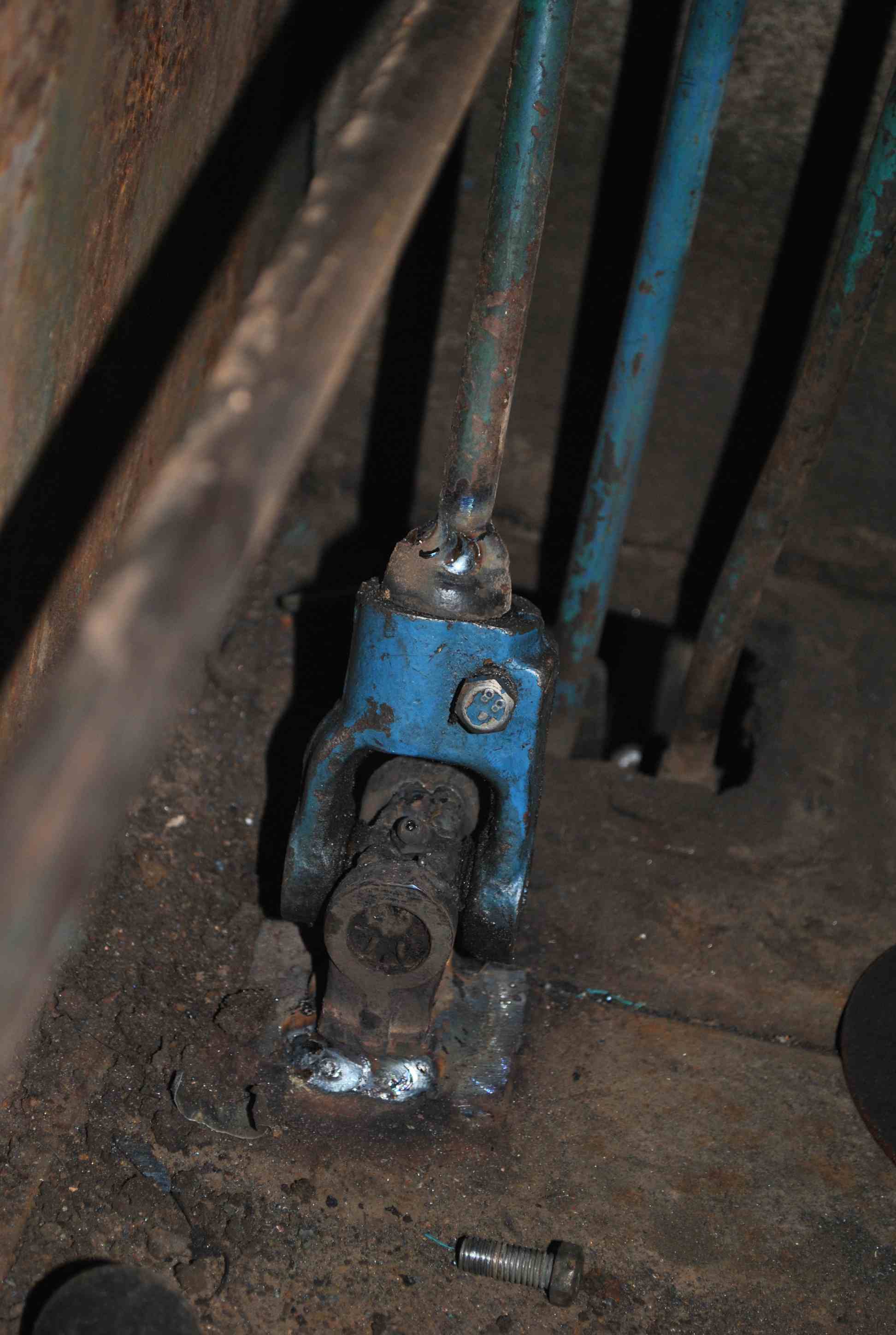

Igasugu ratse olen hulganisti teinud, kõik ikka selleks et hiljem lihtsam oleks.
Masti pööramise kangi kinnitus näiteks sai uue liigendi prügikastist, seal vedeles rooli ehitusest ülejäänud kardaanirist. Toungue
Pool risti keevitasin kinni ja valmis ta oligi, määritav ja puha.... Smile
