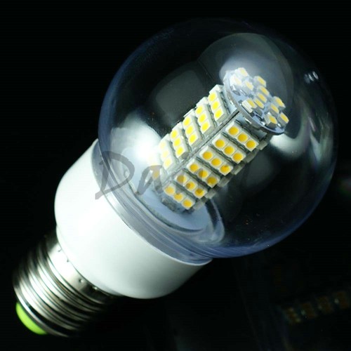

Nii, saabus katseks tellitud sääne lamp:
Ledid 3528 tüüpi ja peaks neid lausa 102 tk olema. Andmete järgi 6W ja 600lm. No ma ei tea, kuidagi õnnetuke tundub selle valgus. 40W hõõglambi jagu vast ehk. Dekoratiivse välimusega küll, aga heleduselt ei midagi erilist.
Arvan, et ei tasu osta. Olen jätkuvalt seisukohal, et vaadates erinevate ledide heledust, jahutusvajadust ja hinda, on 5050 seeria led siiani parim. Nii pirni kui riba kujul.
