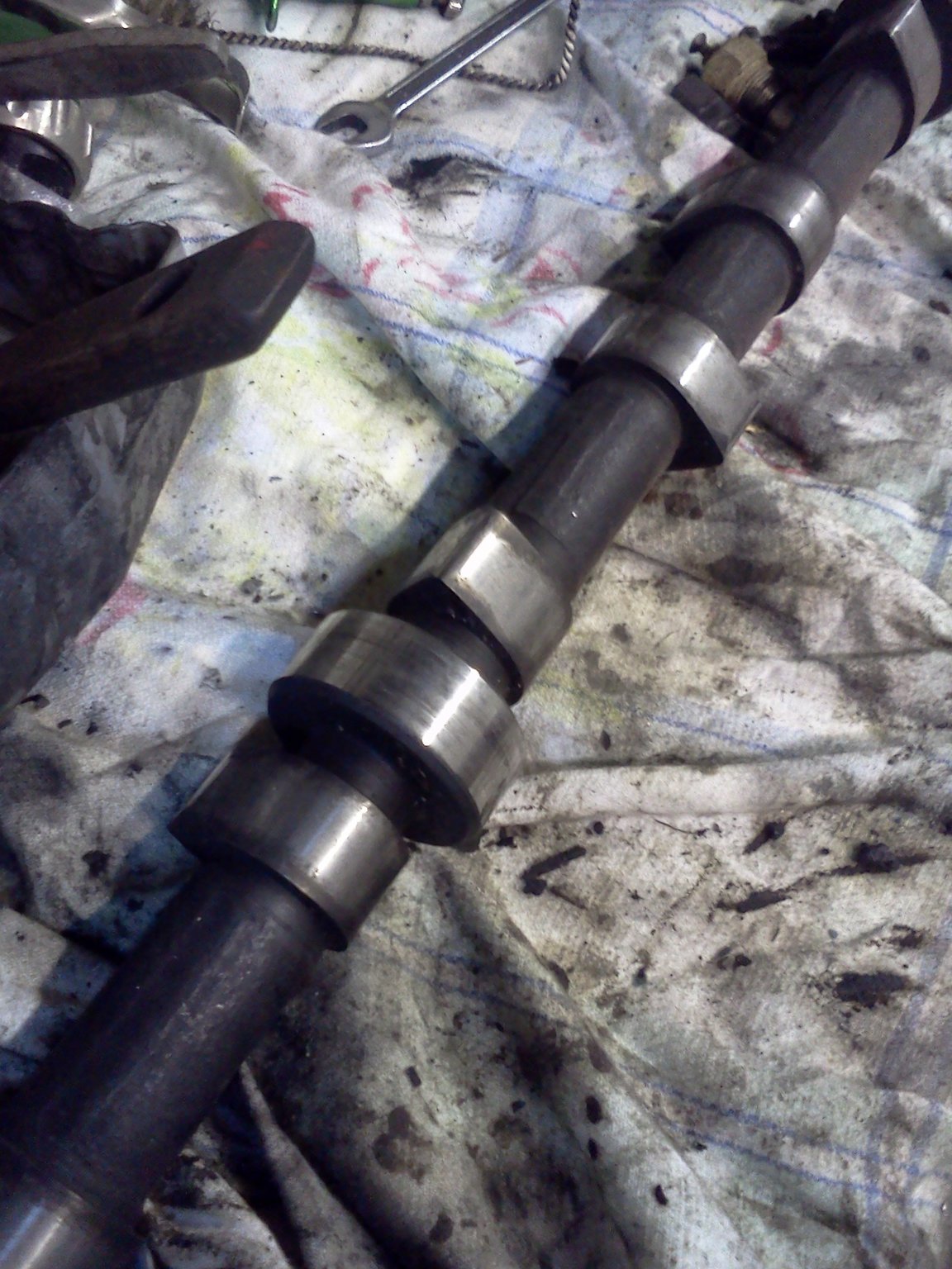

Nukk oli korras. Mingeid erilisi kulumise märke polnud. Samuti olid korras ka nuka saaled. Isegi väga head. Tundus nagu oleks keegi neid seal hiljuti vahetanud. Seega jäid paika.

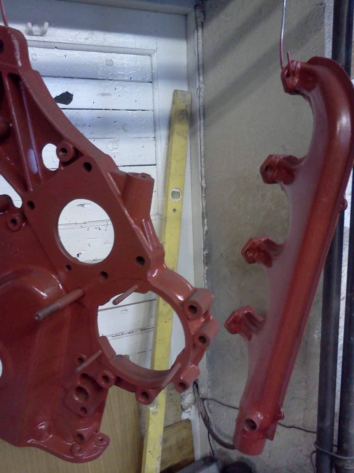

Mootoriplokk sai puhastatud, krunditud ja värvitud.
Sidurikoda
Sisselaske kolle sai puhtaks nii väljast kui seest

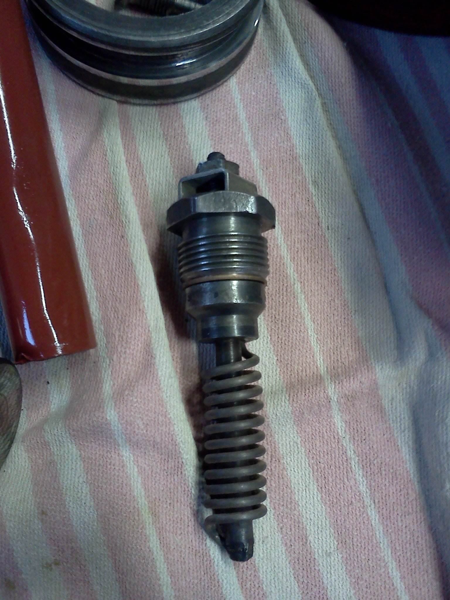

Hõõgküünal töötas ilusasti. Tuli ainult ära puhastada.

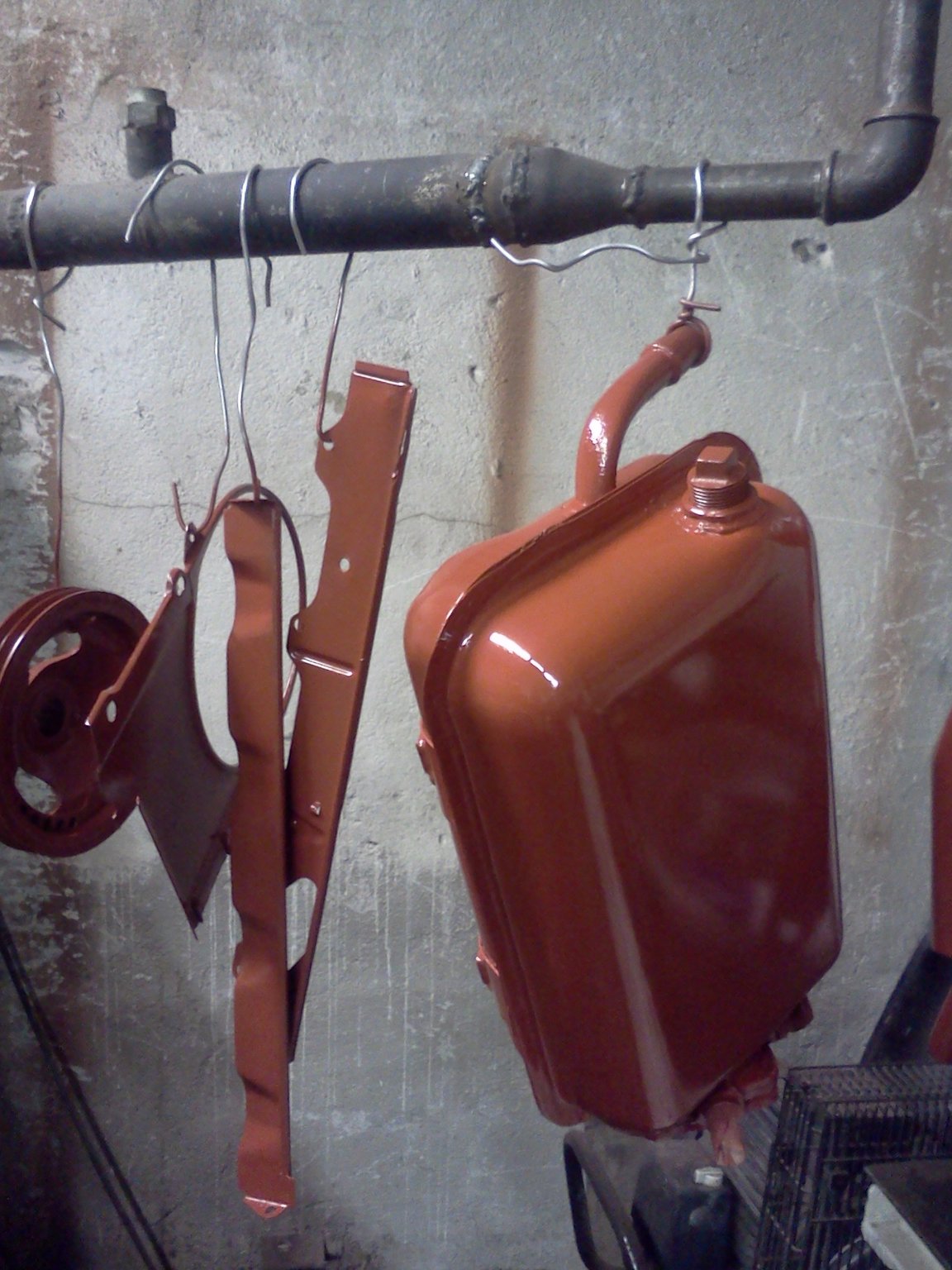

Õlipaak nagu kõik teisedki detailid, puhtaks, krunt ja värv

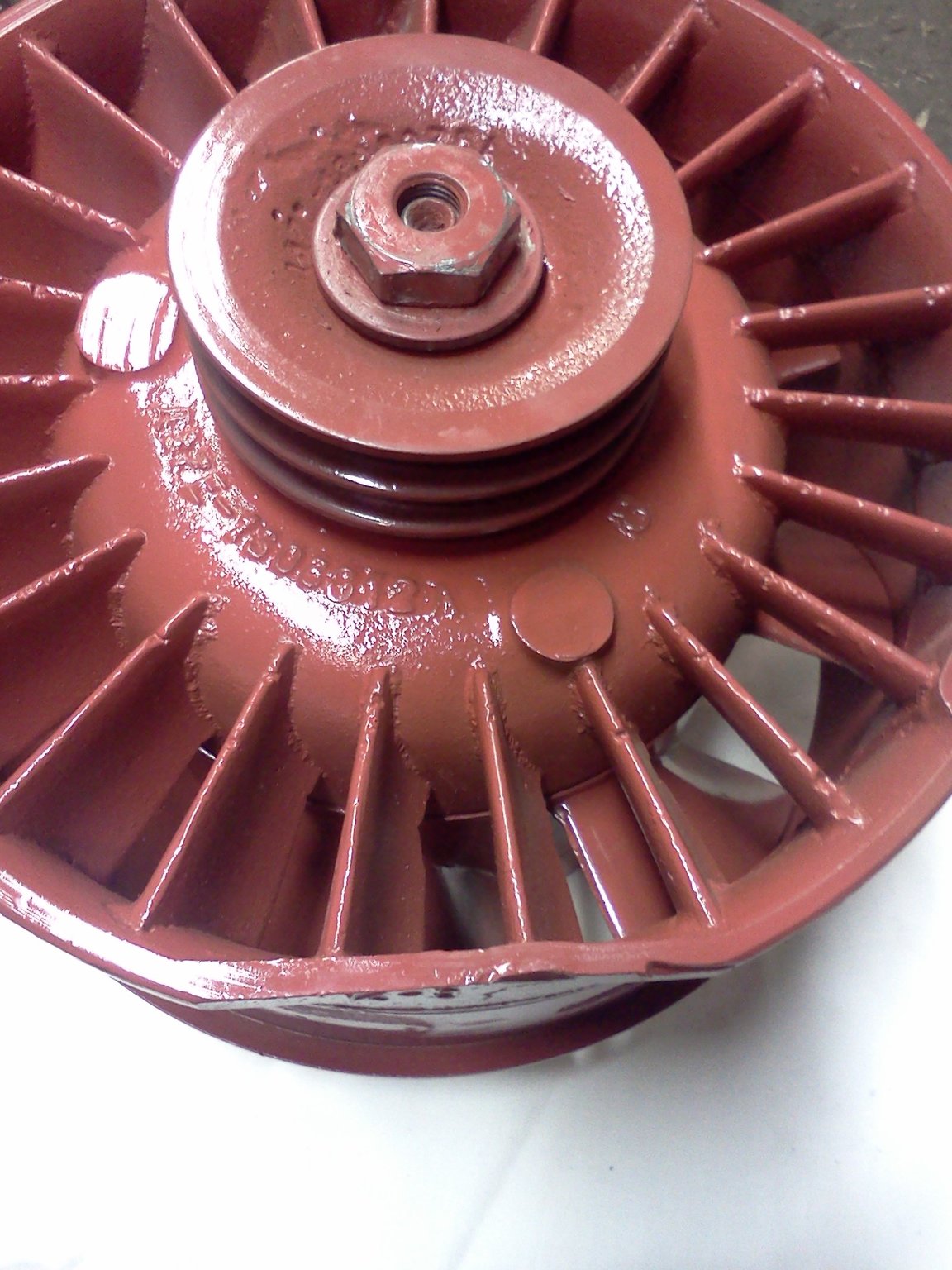

Ventilaator sai laiali kistud, vanad laagrid eemaldatud, uued sisse ja samuti värvi alla
