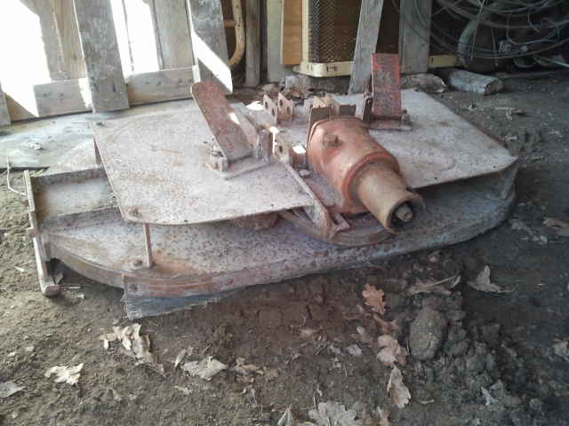

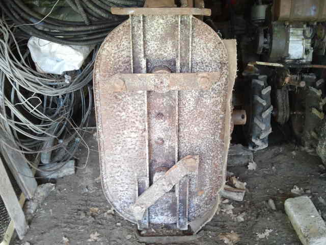

Mul on üks MF-70 rootorniiduk, mis on ise aretatud. Sellel on MF-i reduktor, mis ajab läbi rihmade ringi kahte tera. Terad on lendterad. Tegelikult oli asja mõte, et saab aparaadi peal istuda.Ees on üks ratas ja rool ja ongi kolmerattaline niiduk. Sain selle MF-iga kaasa ja kui traktori ära müüsin jäi järgi. Ise pole proovinud, aga peaks töötama küll.
