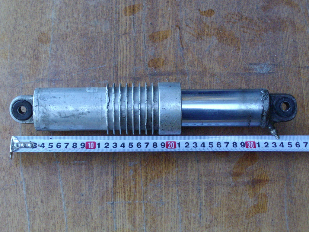

Ons kellelgi infot selliste amortide kohta, mis alljärgneval pildil ?
Tööpöhimöte, jooniseid, kuidas lahti käib, kas öli sees ja kui palju, jne ?
p.s. need amordid natuke off topic, sest need ei lähe sellele krossikale kuna kinnitused ei klapi, kuid uurin poisi quadi tarvis, aga ei hakand eraldi teemat tegema.

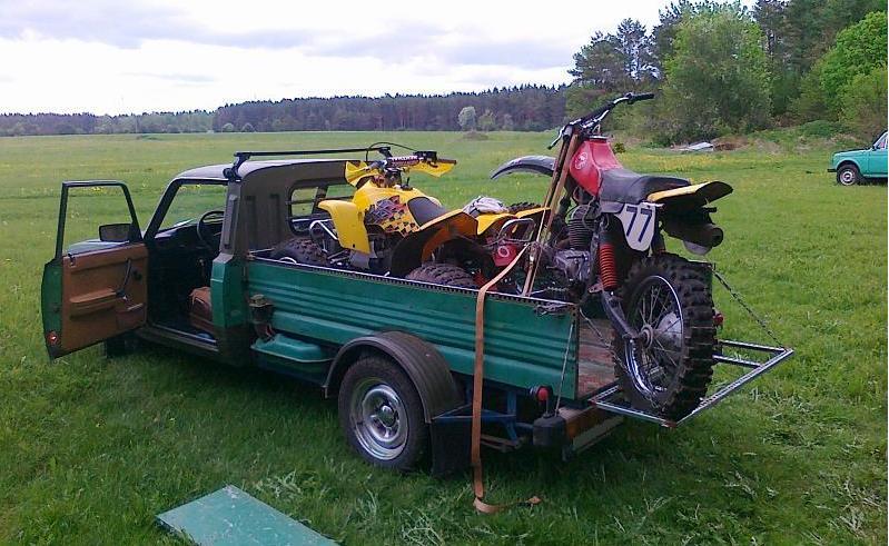

Seekord sai asjad pakitud ilma haagiseta:
Arrogance diminishes wisdom !
#83
Hehe see lada sõitis Kuressaares ringi Wink

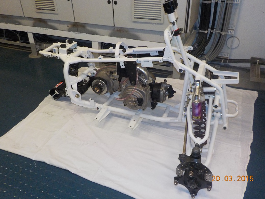

Hetkel ongi tsikkel kuuris seisnud peale viimasest söidust korda tegemist. Pole aega nokitseda kuna muud tegemised kuhjund ülepea ning poja quad, millele pole siin foorumis teemat teinud seoses mittesobiliku alateema leidmisega, vötab enamuse vaba aja mis leian tehnika jaoks.
Täistömbamise mure siis vaja lahendada ja, nagu kuskil eespool mainisin, taga-amortide töö ei meeldinud mulle viimasel söidul. Töötavad küll kuid nüüd vajavad timmimist need seibid seal kolvi peal, et ta aeglasemalt välja tuleks.

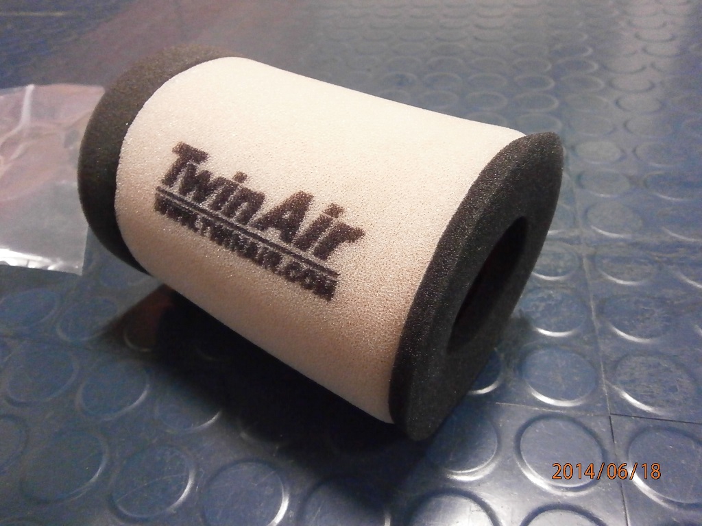

(14-09-2013, 15:48 PM)overspeed Kirjutas:  Jäin ise mötlema, et vöibolla peaks öhufiltrit puhastama, pole seda juba aastaid tehtud Toungue
Pole ammu tsiklit puutunud, pole aega söita ka olnud.
Viimasest söidust siiski mäletan, et kütusesegu oli maru rikas, peab natukse tagasi tömbama.
Aga öhufilter ... kuna ma seda pole veel kunagi pesnud, siis oleks vast aeg. Seebiveega pidavat saama pesta... :
aga ma otsustasin minna lihtsamat teed ja kasutada prooviks siiski uuema aja filtrit:
Peab aint raami sisse tegema ja saab proovida. Sobrasin seal Ramo kodulehel ning avastasin, et nad CZ-i meestele pakuvadki tänapäeval seda, plaan siis selline:
