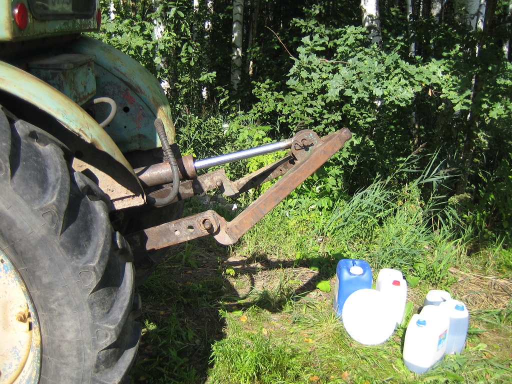

(29-07-2013, 18:26 PM)tcumen Kirjutas:  Kui muu hüdro töötab, siis esimene asi on pumba peal olev püsivoolu klapp, mis peab tagama roolivõimule piisava õlihulga. Võib sodi täis minna.
Kui sealt läbi käib, siis on roolivõim ise või tagasivoolu peal ummistus.
Ka nähtud asi, naabrimehel oli tagasivoolul voolik, mis seest kestendama hakkas ja stutseri kinni kittis.
Kusagil ei toimi midagi. Ei rool, ega ka tagumised silindrid, mida on kaks.
Ainult vahutavat õli väljutas mulle tagasivoolu kaudu, kui kontrolliks paagi peal oleva punni maha keerasin.Rolleyes
#23
Siis on jagajas olev ülerõhuklapp lahti. Kas sodi vahel või kinni kiilunud.
Kiuslik kaabakas. Big Grin

(29-07-2013, 18:53 PM)tcumen Kirjutas:  Siis on jagajas olev ülerõhuklapp lahti. Kas sodi vahel või kinni kiilunud.
Mis kaudu sinna lähenetakse?
Kas see kummmivoolik on seal mingi isearetis või peabki see selline olema?
#25
Klappi peitev kaas on pildi järgi paremal üleval, otse armatuuri all. Kahe poldiga kinnitub.
See voolik.... Tõenäoliselt on see jagaja üpris kulunud ja lekib. Voolik täidab punnide rolli kolmandal sektsioonil siis.
Kui see õli sealtkaudu nüüd tagasi ei kima.Big Grin Aga siis peaks see jagaja omadega täitsa otsas olema. Või seest puru.
Mõistlikum on jagaja ilmselt maha võtta, kangide juurest lekib ka.

Too voolik kolmandas sektsioonis muudab jagaja kahesektsiooniliseks. Või kasutatud positsiooniregulaatoriga traktori(nt. Mtz 80) jagajat, millel üks äravoolu kanaleid ühendav käik vähem ja sellepärast väljast ühte viidud. Ilma selle kanali või välise voolikuta hakkab neutraalis inisema, s.o. kaitseklapp tööle.
#29
(29-07-2013, 23:08 PM)pen.skar Kirjutas:  To tcumen. Too voolik on kolmandast sektsioonist ikka kaugel. Ilmselt kasutatud positsiooniregulaatoriga traktori jagajat, millel üks äravoolu kanaleid ühendav käik vähem ja sellepärast väljast ühte viidud.
Hm, minu hübriidrussil on 1. ja 3. sektsiooni väljaviigud dubleeritud küljele, täpselt selel vooliku kohale.Rolleyes
#30
Ega vaielda ei tihka. Aga oma traktoril on sama väljanägemisega jagaja, samane on ka omakombunnitud puulõhkujal. Mõlemil on kolmandat sektsiooni võimalik ühendada nii tahapoole kui küljele.See nö. kolmas, suurem punn sulgeb pumba survepoolelt tuleva kanali.
Kindlasti saab sinna positsioonregulaatori ühendada, kuigi pole aimugi, kas 40-l seda kasutatud on üldse.
Teemaalgatajal aga soovitaksin hüdrosüsteemi siiski kiiremas korras puhtaks teha, kui traktorit kasutada soovid. Sellistel jamadel on kalduvus korduda ja tavaliselt juhtub see kõige sitemas seisus.
