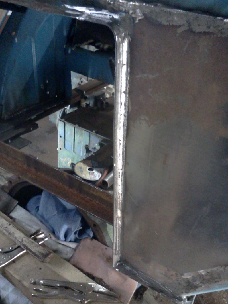

Nats olen teinud kabiini jälle edasi.
Ees oleva ava plekid sai ära lõpetatud, ning ääristatud väheke ilusamini.

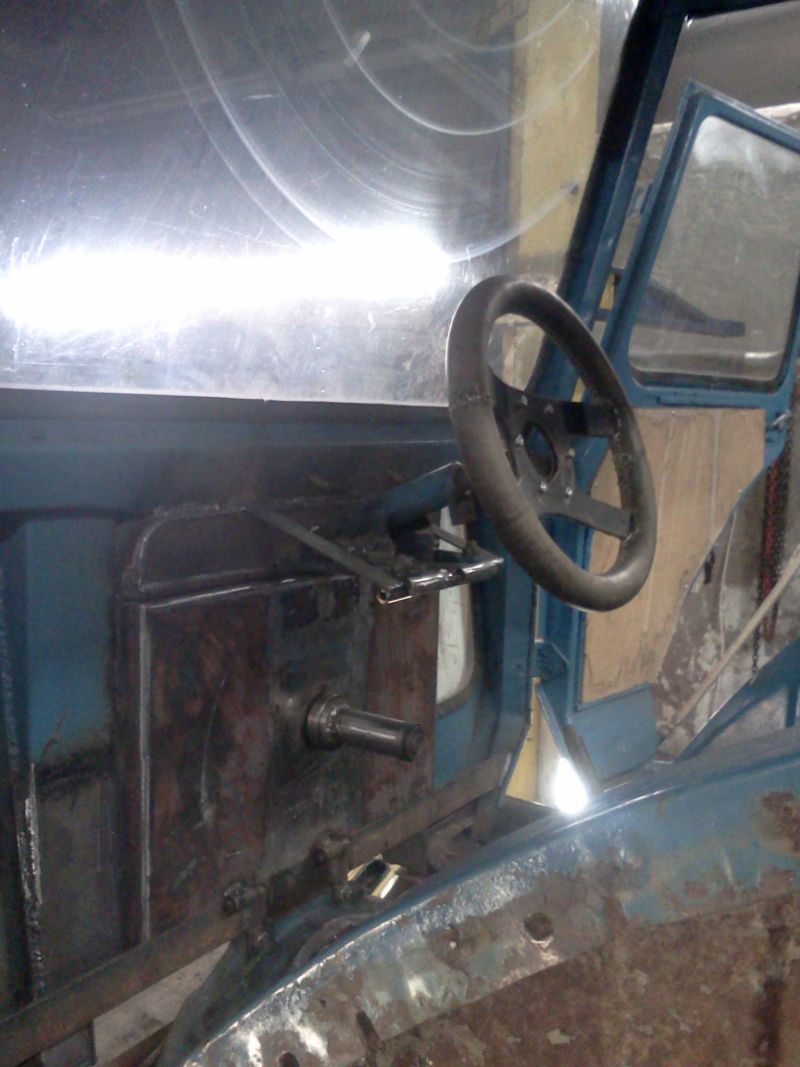

Täna sai rooli paigaldusega juratud. Nurk on hea aga kaugus selgub täpsemalt peale istme paigaldust. Rool on pisike ja tänu sellele vaja siiski Laurimetalli poolt soovitatud pumba vahetus teoks teha, ning kõigepealt pappi sebima selle jaoks. Peab vist taara ära viima Smile
32-10 Pumpa on sul nii kui nii vaja ,kui tahad hüdrosüsteemi korralikult tööle koos roolivõimendiga. Probleem on selles, et originaalroolist väiksema rooliga kipub originaalvõimendiga ikka rool tiba raske olema ja vb on ka täpsusega natuke raskusi, kui kuskil vaoharjal sõita tahad. Väiksema rooli jaoks oleks vaja siis ülekandearvu suurendada. Soojendussüsteem on kena aga mis juhtub, kui esimesed tilgad õli lekivad ja ega see kollektoritihend ka 100% hermeetiline pole, karteri gaasid ka otse mootori all. Et peab arvestama selliste asjaoludega.
