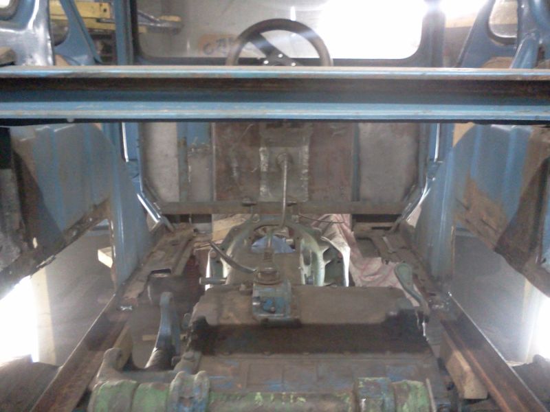

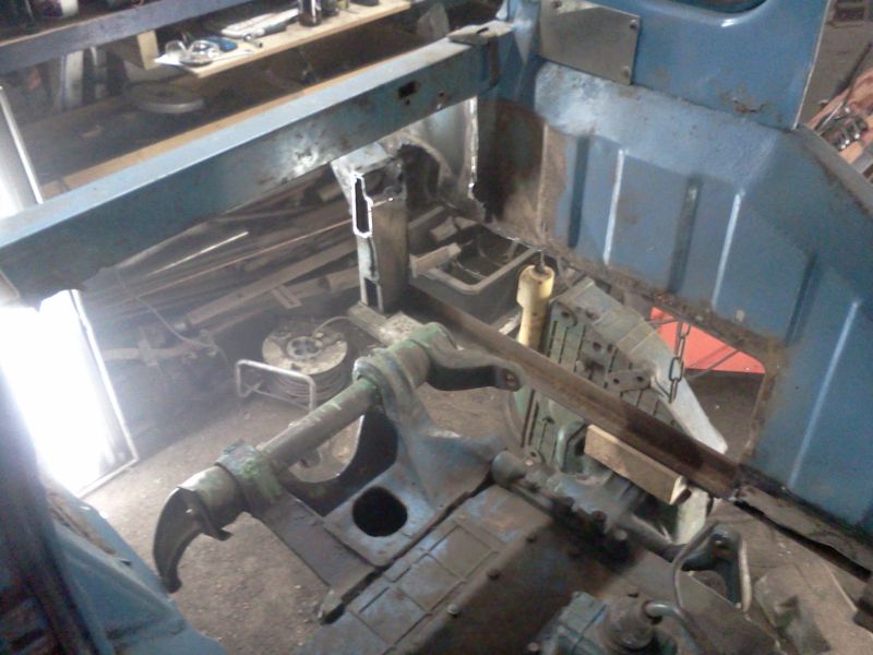

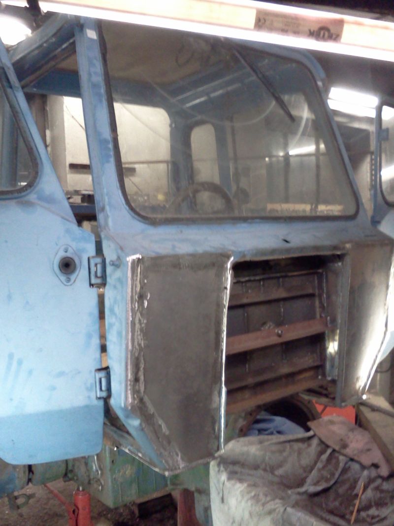

Kuna russi ainukese alumise akna taga hakkab paiknema jagaja, siis polnud mõtet seda sinna jäta, nagunii ei näe läbi jagaja välja. Rellakas kätte ning...

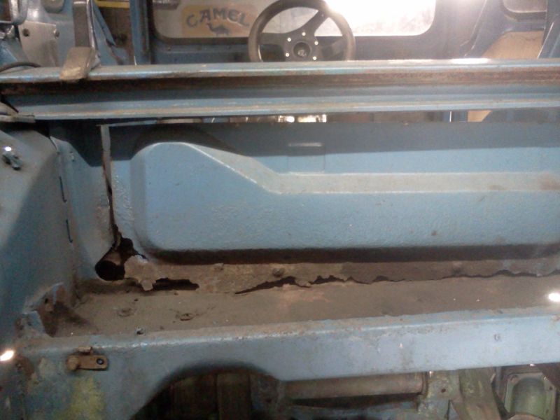

Järgmiseks hakkas peavalu looma kabiini iste ja põhi. Iste oli suht ebamugav ja katki. Selle viskasin välja. Proovides auto istet sinna sisse, jäi kabiini põhja kõrgus, autoistmele liiga kõrgeks. Kabiini põhi oli samuti väga roostes. Lahendamata oli veel kütusepaagi küsimus. Originaal paak oma kohale enam ei mahtunud, seega tuleb uus teha. Aku alune ja ümbrus olid täiesti läbi roostetanud. Ka see oleks vaja uus teha. Raamil, kandevtaladel ja tagatiibade juures oli metall purunenud vibratsioonist. Lõpuks ma otsustasin kõik selle sita sealt välja rookida, ning nullist alustada. Nii on kergem kui lappima ja sobitama hakata.
