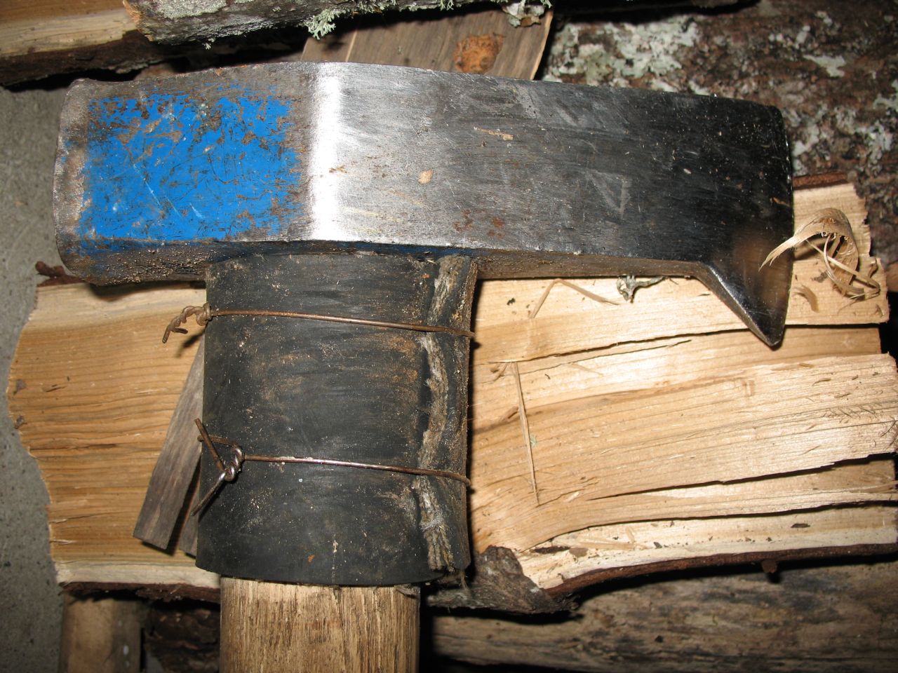

Mul läks eelmistel aastatel pakukirve varsi nagu leiba. Võisid olla nii hoolikas kui tahes, ikka läks lõpuks puruks. Ka kordagi üle paku löömata. Põhjuseks kiuslikud pakud, mis ei lõhene sirgelt vaid siksakis. Kui kirves mattub juba tekkinud lõhesse ja selline sakk jääb varrele ette, lööb see viimasele tugeva vorbi sisse. Kui selliseid vorpe koguneb 4-5tk, tulevad varrele praod sisse ja jälle puruks. Sel aastal olin targem, keerasin ümber varre paksu transportöörilinti, millele traadist vitsad peale. Liimi läks ka vahele et varre peal väga nihkuda ei tahaks. Pehmendus ise ei ole väga pikalt, umbes 10-12cm, aga toimib! Terve hooaja lõhkusin ühe varrega ja kestab siiani. Varre tegin seekord sõbra isa soovitusel noorest saarepuust. Pidavat kõikseparem olema. Toormaterjaliks olev puu peab olema peenike ja võimalikult väikese südamikuga. Proovitud ja toimib!

Tegelikult on hüdraulilise puulõhkuja ehitamine pooleli, pole ainult mahti olnud tegeleda. Vähemalt vedasin enne vihmahooaega, mida keel tõrgub talveks nimetamast, pooliku projekti sooja siseruumi. Nii et lootust on.
Aga nüüd päevapildid kirvevarre pehmendusest:
Mõõtsin üle - ainult 8cm on pehmendus pikk. Ju siis ei olnud tol hetkel suuremat tükki käepärast. Muidu võiks panna kuni 15cm. Aga asja ajab ära seegi. Ah jaa, kirves on 3kg.

Muuseas, soovitan korra poodi minna ja Fiskarsi suurele lõhkumiskirvele tähelepanelikult otsa vaadata. Siis kiiresti koju, relakas kätte ning oma kirve teritusnurk õigeks. Kusjuures teritusnurk võiks olla isegi natuke kitsam, kui Fiskarsil. Seejärel jääbki Fiskarsi ainsaks eeliseks ülikerge vars, kuid sellises kaaluklassis polegi see enam oluline Cool
Vartest veel nii palju, et väga hea varre saab õunapuust või jämedast sirelist. Tamm ja saar on kõvasti hapramad. Toomingas pidi kah väga hea olema, aga pole ise proovinud.
