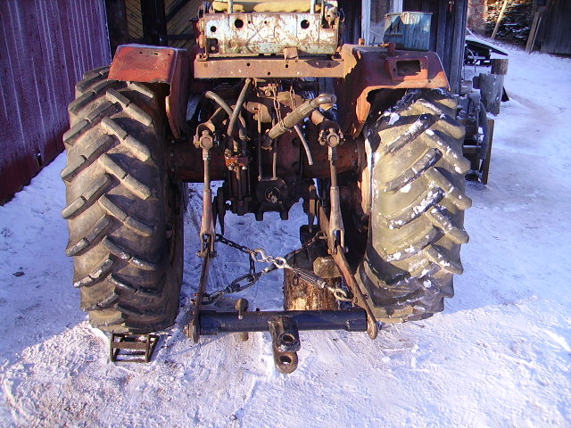

CK-4 rehvide projekt T-25 alla sai valmis.
Selline näeb siis lõpptulemus välja, kui kasutada CK originaalkilpe. Vaja kilp pooleks lõigata, üks osa teisipidi pöörata ja siis uuesti kokku keevitada. Pluss siis originaal rattapoltide augud täis keevitada ja õiged uued augud teha. Samuti tuleb keskava suuremaks treida.
Pelgasin kõige rohkem, et kas kuus uut auku saavad ikka täpselt õigete kohtade peale. Originaalkilbilt märkimine on ka nii ja naa.
Tegelikult on asi väga lihtne 6 augu puhul. Vaja ainult mõõta raadius poldiava keskpaigani. Järgmiseks treipingiga laseb joone. Ja siis sirkliga mööda seda joont kõndides raadiuse mõõdu järgi jaguneb asi ilusti kuueks. Ja saidki täpsed rattapoldi augud.
Ventiilide kaitseks said sellised torud ka tehtud, mis poltidega kinnituvad kilbi külge. Keevitamine langes ära, kuna rehve ma maha ei võtnud.
T-25 originaalrehv vs CK-4 oma. Teisel pildil siis lõpptulemus.
Kui velje kilp tasapinnaline, siis lõpptulemusena jäi vägagi optimaalne rehvi istumine traktori all. Seda just selles mõttes, et võimalikult väike oleks käiste murdmine.
Poritiiva ja rehvikülje vahel vahet kuskil 30mm.
Velje ääre ja reduktori vahel vahet 10 mm kandis.
Täna sai metsas ka veits proovi tehtud. Mõtlesin isegi väikse video teha, paraku aku külmaga ütles ülesse.
Esimesed proovimised näitavad, et originaalrehvidega võrreldes on haakumine kehvem. Eriti tasapinnalisel laoplatsil. Tekib väga kergesti selline jääkiht tadides ja siis põhimõtteliselt ei liigu isegi sirge maa peal edasi. Muidugi, eks see tüüpiline laia rehvi viga, eriti kui massi ka sellele ei lange.
Ilmselt T-150K "niidirullidega" on asi veel hullem.
Aga töö saab sellegipoolest tehtud ja vähemalt ei pea enam sellele niipalju rõhku pöörama, et kuskil mingi kannuserv originaalrehvi ära ei lõhuks.
Järgmiseks hooajaks tuleks ketid ka teha rehvidele.

(23-01-2014, 21:19 PM)meli666 Kirjutas:  Esimesed proovimised näitavad, et originaalrehvidega võrreldes on haakumine kehvem. Eriti tasapinnalisel laoplatsil. Tekib väga kergesti selline jääkiht tadides ja siis põhimõtteliselt ei liigu isegi sirge maa peal edasi. Muidugi, eks see tüüpiline laia rehvi viga, eriti kui massi ka sellele ei lange.
Ainukene lahendus ketid jah.
Probleem tegelikult on pehmuses või jäikuses kuidas seda nimetada. Isegi 9,5x32 rehvidega on selline tunne, et külmunud pinnasel liugleb. Radiaal rehvide kasutuselevõtuga kadus meil see probleem ära.
Sama effekt on ka kahjuks nende 15x24" rehvide puhul. Kuradid nii kõvaks muutunud, et kelgutad nendega.
Omal ajal sai katsetatud ka neid kabiinita masina peal. Ja kuna traktori saba on maru kerge siis probleem käes. (miks muidu näiteks rusi puhul paigutatakse uutele masinatele juba taha 120kg rauda tahavelje peale kui kun ladurit kasutatakse)
Sul ongi 2 varianti. Hangid omale ketid paned peale parandad griffidega haakumist.
Või mõtled kuidas raskust juurde saaks lisada traktorile. Seljuhul kuigi peaks vist mõlemale poole ette ja taha lisama raskust juurde.
Kurbusega tõden, et eks see ole ka üks mu enda põhjustest, miks ei ole ma soetanud sk4 rattaid. Kuna vaid velgede tegemisega nende rataste kasutusele võtt tavaliselt ei piirdu - vaja ka uusi rehve.Sad
Igasugustest kruvidest hoiaks ise eemale. Sellised asjad on vana rehvi surm. Kivikõva rehv, siis puurid augu. See oleks nagu kuvaldaga majaseina lõhkumine. Kuna langeb majasein ehk rehv, või enne puruneb kuvalda ehk kruvi.
#68
CK rehvi pärast ära karda. Igatpidi jäik. Ta ei saa arugi, et põka peal. Kolmekümneaastasele kui unustad õhu sisse puhuda, ei juhtu nendega ka midagi hullu. Mul küll poisid panid teadmatusest sõiduauto rõhu sisse- 2,2! Ei lasnud ka vähemaks, võibolla 30-aastasele rehvile paremgi, ei murruta lõhesid juurde kusagile vanakesel. Ja metsakärul koormat etteotsa, et tiisliga traktorile vajutaks rohkem. Kolakastis T16m oli originaalrehvidega kaks poolemeetrist ankruketijuppi. Kui edasiminekuga probleem, siis tiir ümber rehvi ja poldiga kokku. Veidi hüpeldes liigub, aga koju toob igasuguse koorma.
Ksf Raivo45- mu sisetunne ütleb küll, et CK 4 rehv on akuraat paras sinna alla. Tee esirattad kandvamaks- kui need läbi vajuvad, oledki paigal. Sel aastal küll tegin puud imelikust kohast ja vedasin välja väikse N-Hollandiga- esisillaveota ja hädiste piduritega T 16m ei manööverda kuigi hästi. Kivide-puudeveo eest lubati kena päikseline plats aiavahi poolt. Teagi, kas lasen end naise-ämma juurde või väljateenitule panna, kui aeg käes...
