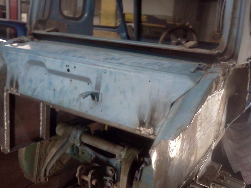

Nonii, veits sain aega jälle nokitseda.
Tiibasid ja tagust tuli tibake veel lõigata, sest roostet oli rohkem kui vaja.

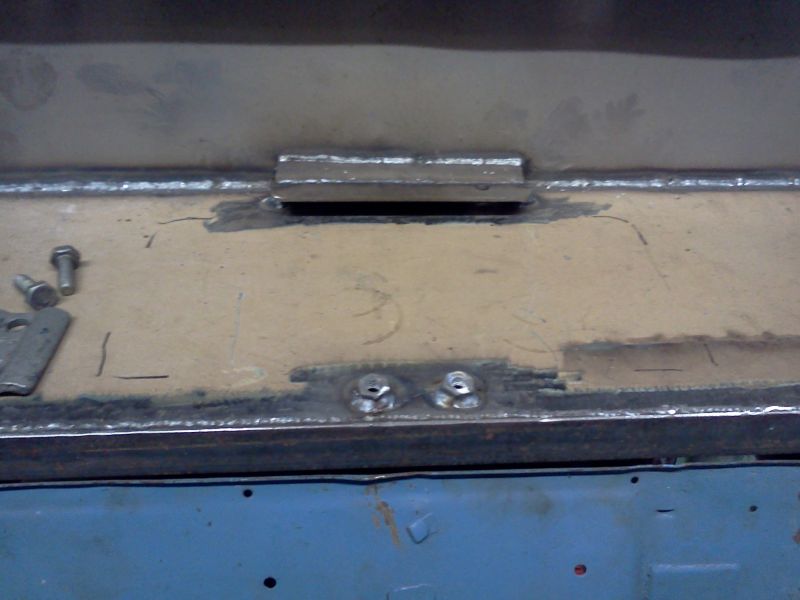

Nüüd lõpuks, kui kabiini alumisest otsast polnud järel enam midagi, hakkasin seda uuesti vaikselt üles ehitama. Esimesena said uued plekid tiiva tagused.

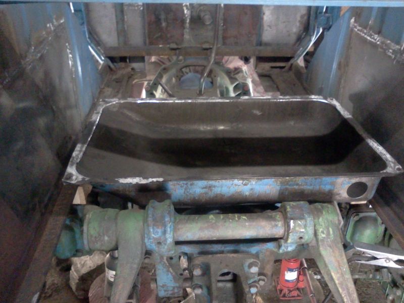

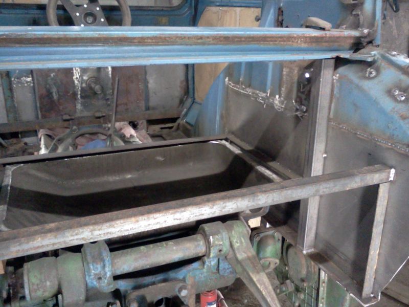

Paagi lõikasin pooleks. Kui poolik paak oma tulevasel kohal oli, sai kätte ka istme aluse põhja kõrguse.
Paak ise hakkab istuma siinidel, ning on eemaldatav kabiinist. See tähendab, et kabiini tulevikus maha enam kiskuma ei pea, kui on vaja kastile ligi pääseda.
Siinid asuvad veits allpool põhjaplekki, mis teeb tast täiesti eraldiseisva elemendi, ning mille eemaldamiseks on vaja ainult mõned poldid lahti kruttida.

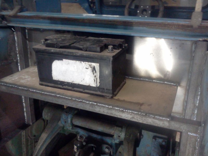

Järgmiseks võtsin ette tagumise akukasti. Selleks keevitasin oma kohale mõned vinklid, tagumise pleki, ning aku põhjapleki. Põhjapleki paigaldasin kerge kaldega, et vesi minema voolaks kui ta sinna satub.
Oma koha leidis tagasi ka russi aku katteplekk, mis peale väikest mudimist, sobis sinna nagu rusikas silmaauku. Kattele tegin torudest natuke tummisemad hinged, ning uued klambrid, mis peale kinni tõmbamist elimineerisid igasuguse katte värisemise.
Viimaseks keevitasin akule ka kinnituse, mille tegin pooleks lõigatud vinklist ja mingist jublakast.
Noo ei leia enam sõnu et selle mehe tegemisi ära kiita... Wink Akukasti puhul meeldib see et sinna mahub ikka korralik jurakas sisse mitte nagu orginaalis... Wink
(18-02-2014, 13:03 PM)mlsluik Kirjutas:  Noo ei leia enam sõnu et selle mehe tegemisi ära kiita... Wink Akukasti puhul meeldib see et sinna mahub ikka korralik jurakas sisse mitte nagu orginaalis... Wink
Eks kiitus pane ikka kõrvad liikuma Smile
Aku oleks ma pidanud ühte äärde paigutama, oleks oma 50cm vaba ruumi tekkinud , kuhu mõni kast tööriistade jaoks paigaldada. Aga noh, nüüd saab vajadusel 30cm kasti teha ja teisele poole akut 20cm'se. Kui üldse.

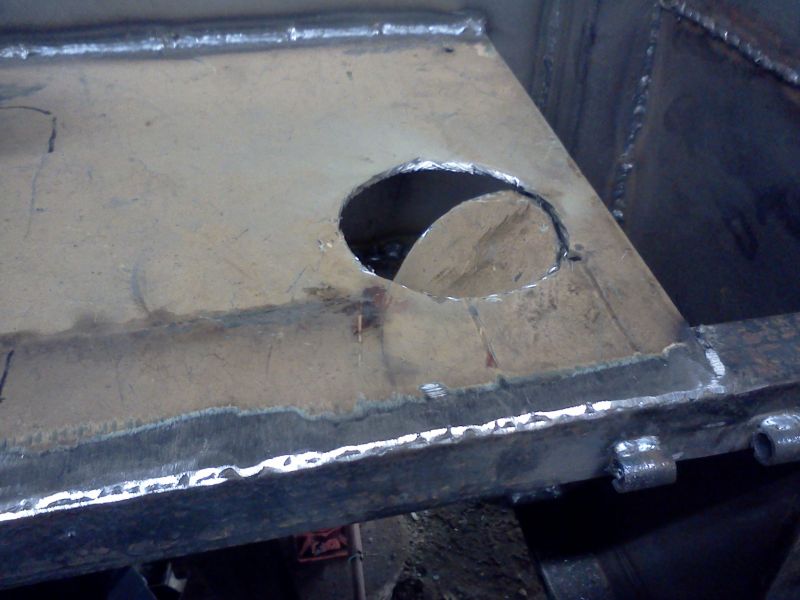

Eile jändasin kütusepaagi täiteavaga. Teema oli siis selles, et kui ma tahtsin paaki seest poolt kätte saada, pidi paagi täiteava olema paagi küljest eemaldatav. Peale pikka kaalumist, otsustasin korgi koha paigaldada aku kõrvale, katte alla. Tibake kõrgele jäi aga saab hakkama.
Esmalt nikerdasin rellakaga augu pleki sisse.

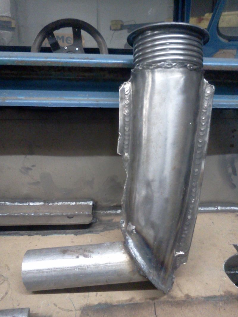

Kraapisin vana toru sodist puhtaks ja keevitasin veidike ümber.
Nüüd sai lõdvikut kasutada, ning vajadusel selle eemaldada.
Korgi koht asub nüüd peidus ilusasti.

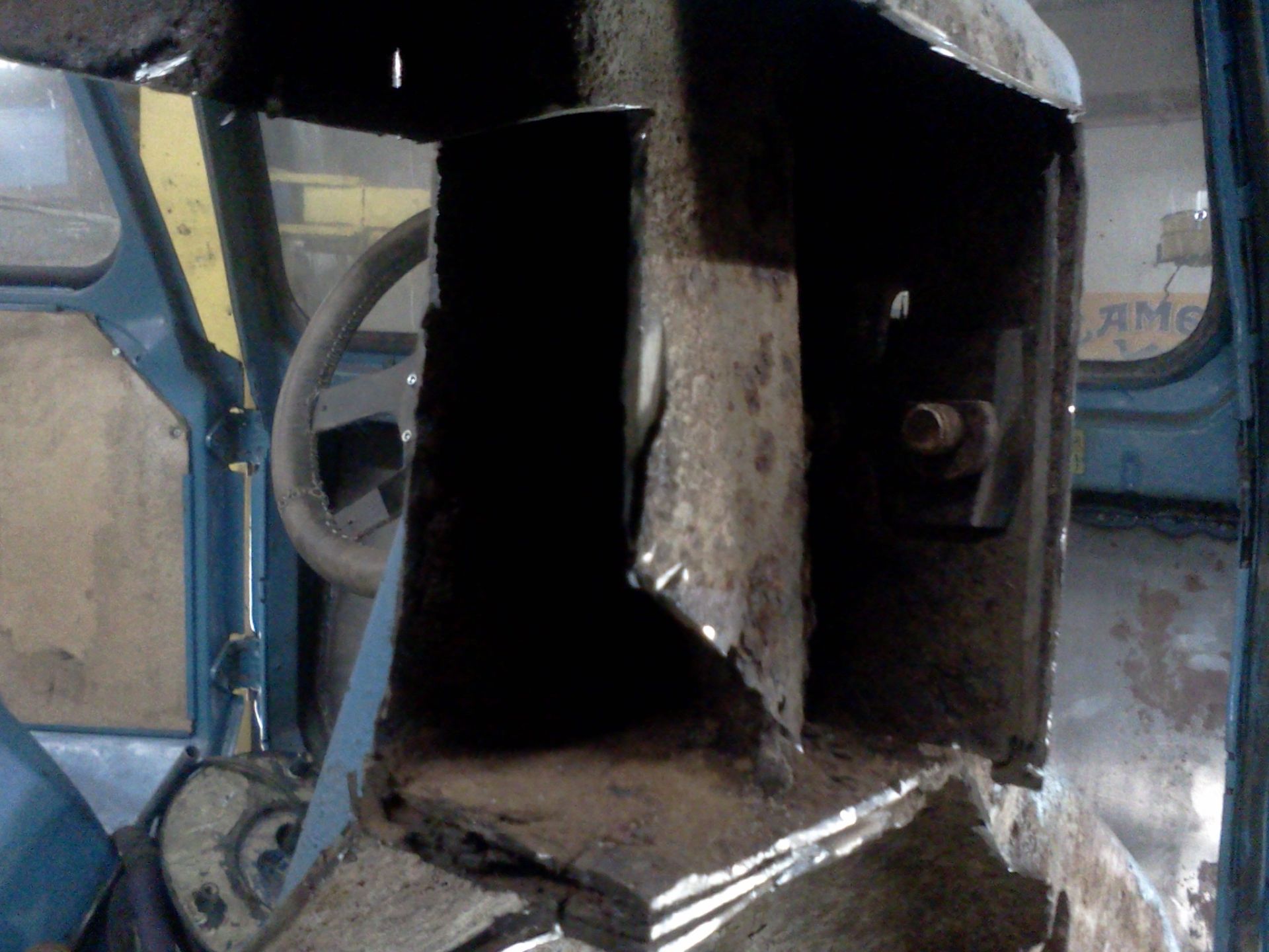

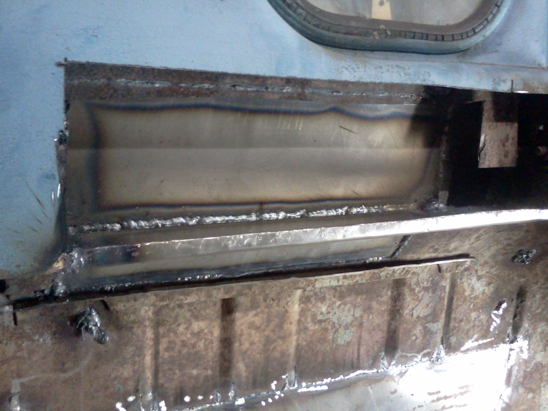

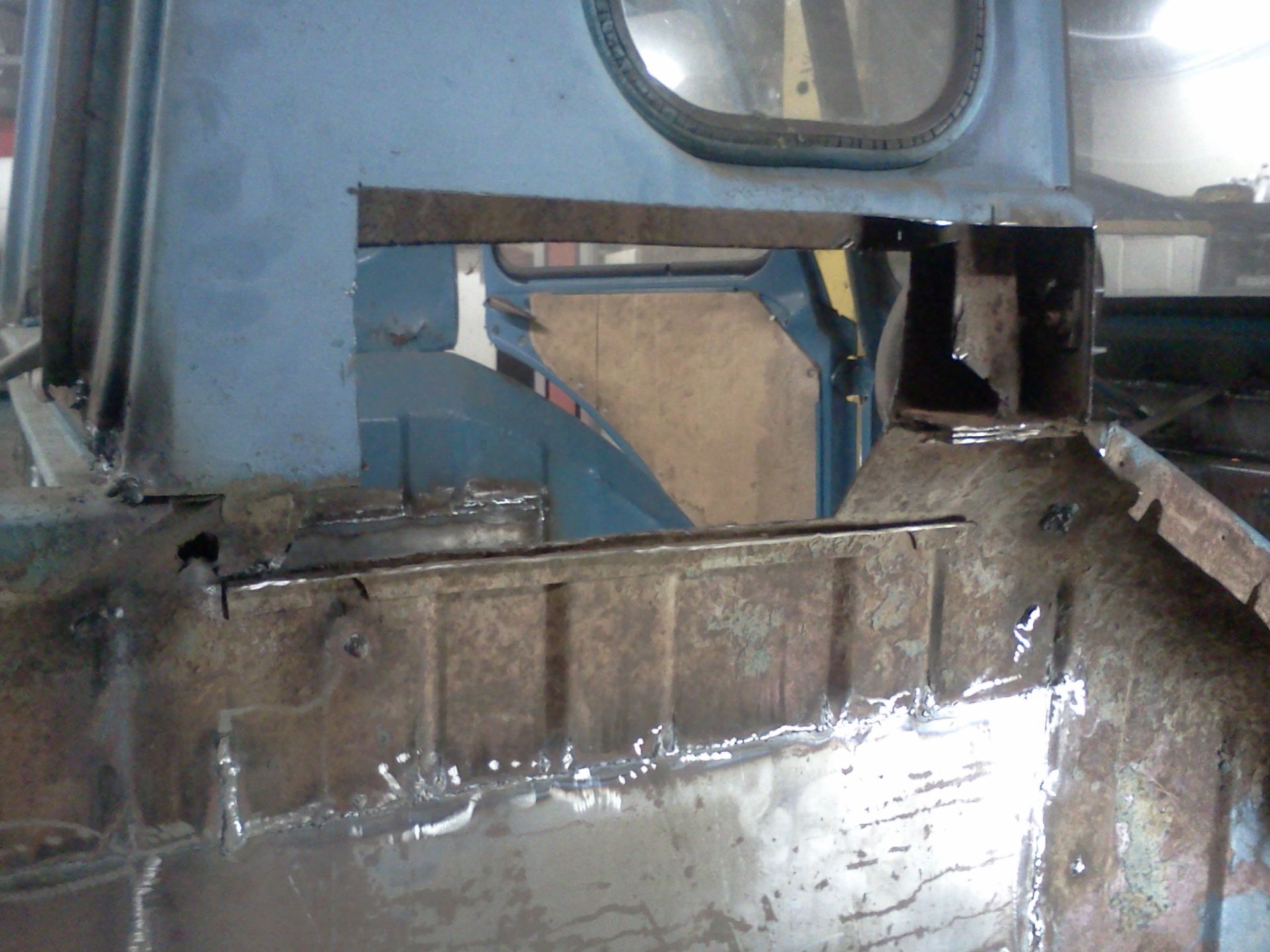

Täna õhtul mõtlesin, et teeks küljeakna aluse ära. Seal olid mõned pehmed kohad. Paar augukest sisse lõigata, ning lapid peale. Seega rellakas kätte ja tuld...
Peale esimest augukest paistis selline vaade.
Seepeale vaatasin, et peaks vist nats veel lõikama, kuna roostes oli ka kõik ülejäänu, nii ümber augu, kui ka all ja peal.

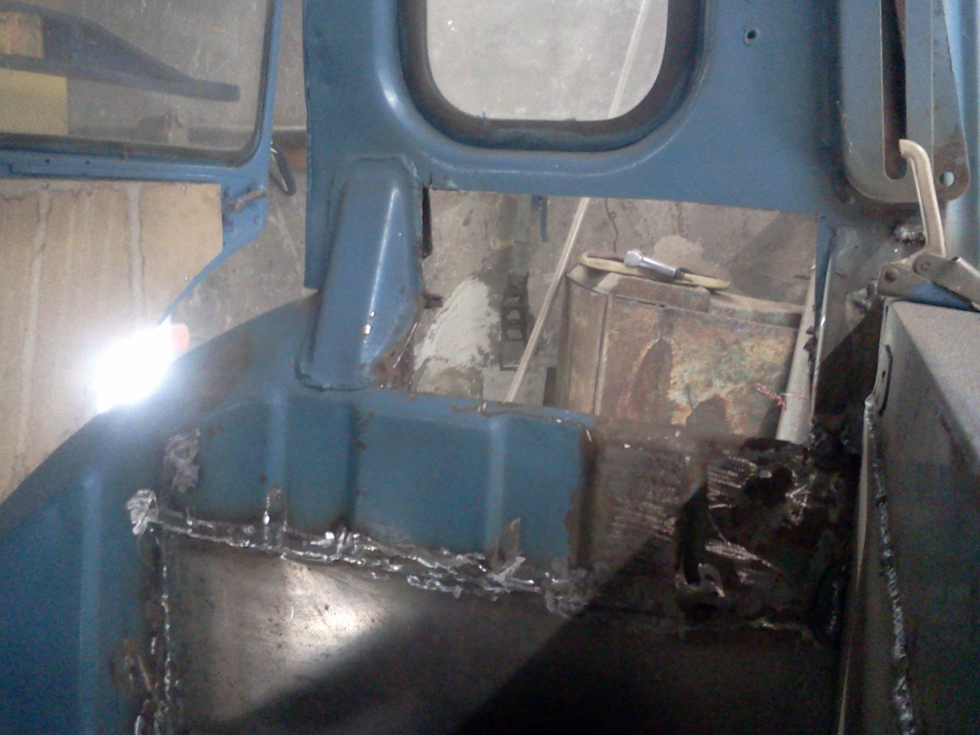

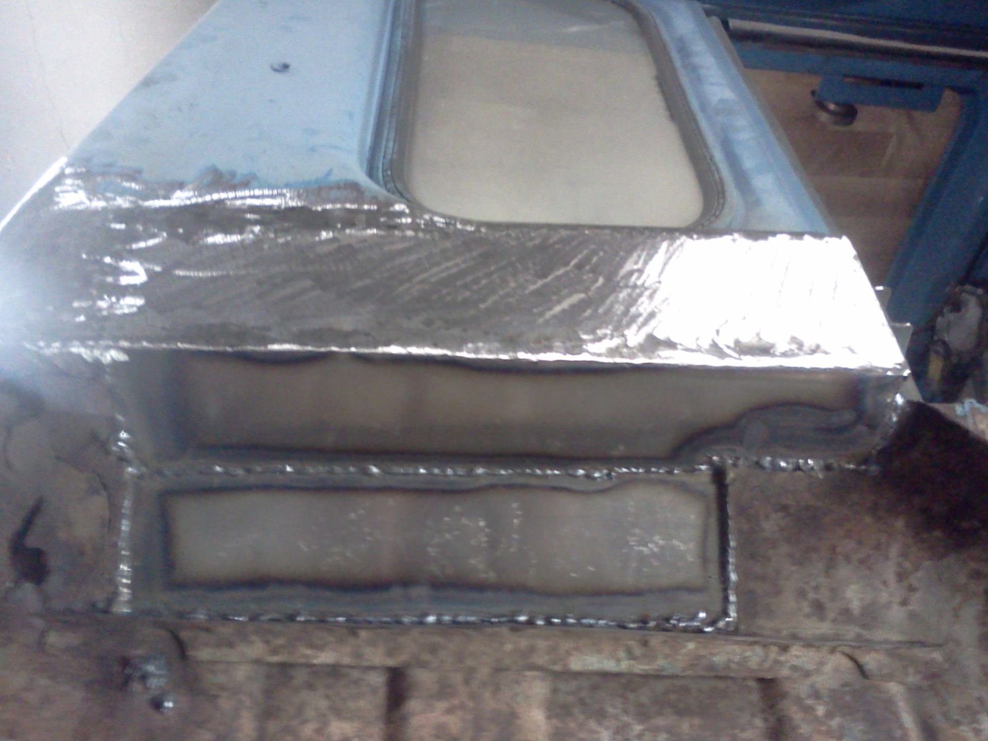

2 mm plekist väänasin sisse uued karbid, poritiiva pealse, mis kabiini külje alla jäi, ning välisplekid.
Kurat, ma praegu vaatan, et akendest alla poole, on originaal kabiini plekkidest järel umbes 10%. Kõik ülejäänu olen suutnud märkamatult välja vahetada Big Grin
