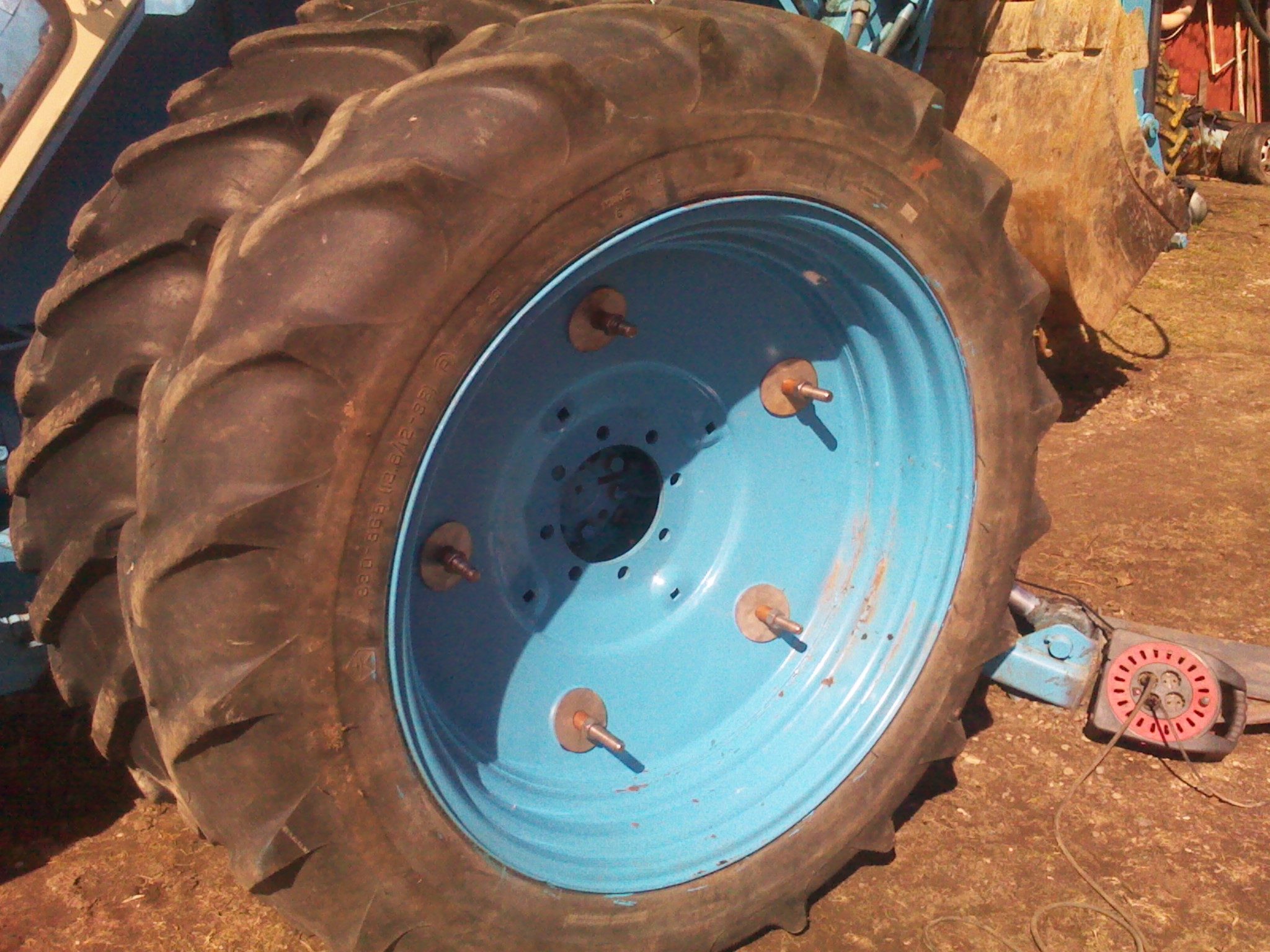

. Näete, üks loll arvas et jube lahe on topeltrataste jaoks ilusad läikivad roostevabast latid panna millele otsas keermestatud. Kõik on hea kuid nüüd vahest peab pingutama, mutrid lihtsalt annavad natuke järgi kui pidevalt mööda maanteed uhada.
Mutter annab harva järgi,pigem ilusad rv latid.Roostevaba voolavuspiir ca 30 protsenti madalamal,kui tavalisel konstruktsiooniterasel(s355 näiteks), 8.8 tõmbetugevusega poldist rääkimata.

Valepidi on PAREMPOOLNE ratas, kas peab olema, ütleb omanik.
