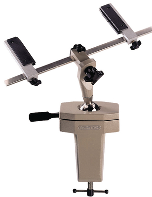

(30-04-2014, 23:35 PM)diesel Kirjutas:  aga nüüd veel asjast. selgitage spetsid kuidas siis joota kui ühes käes kolb ja teises üks ühendatavatest juppidest ja tina kolvi otsas ei püsi?
Ma olen endale tahtnud osta sellist abinõud, kuid meelde tuleb alati siis, kui ilma selleta jootma hakkad Smile
Siiani olen kasutanud juhtme hoidmiseks neid, ajab asja ära küll.
Kuid variante on teisigi. Vastavalt töö iseloomule saab juhtme paigale kasvõi pesulõksuga.

Kui juba "kolmandast käest" juttu (vt. eelmise posti pilti), siis odavaid käkke ei soovita. Ehitus on tavaliselt nii s*tt, et kõlbavad ainult mänguasjaks. Oman kahte nikatsit, ühe ostsin ja teine tuli mingi hiina jootmiskomplektiga (millel lisaks jootepüss paari kasutamisega otsad andis). Sai Yit-is (või oomipoes???) näpitud ühte tõsisemat eksemplari aga kuna selliseid töid suht vähe, siis jäi ~40€ kulutamata...
