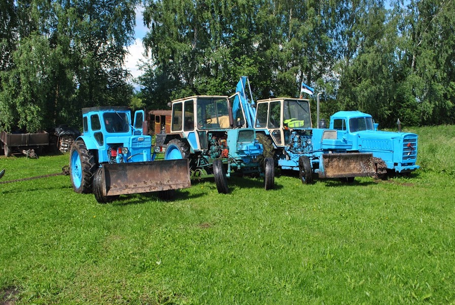

Tuleme jälle JUMZi juurde tagasi. Panid näoraamatusse pildi JUMZist koos kallutava käruga (mille Sa ehk lisad ju nüüd siia ka). Minu küsimus on, et kuidas Sa tegid kärule kallutamiseks hüdroväljavõtte? Mul on ka tahtmine käru jaoks hüdroväljavõte teha ja ainus koht, kust seda teha saaksin, on parempoolme jagaja, kuna seal on üks tühi pesa, millel pole kangi ja väljaminevate torude kohal on pime ees. Lisaks tekib veel probleem kasti allalaskmisel õli tagasivooluga, kuna läbi selle jagaja on seda üsna kehva teha.

(20-06-2014, 08:54 AM)mlsluik Kirjutas: Kui soovib läbi tagumise jagaja kasti alla lasta siis lihtsalt lahutad korraks siduri ära et pump seisaks ja tõmbad jagajat, jookseb kenasti läbi jagaja paaki tagasi. Sinna tühja seksiooni jaoks tuleb sul tõesti üks kang teha ning väljavõttejaoks stutsid treida. Mul on see tühi seksioon reserveeritud palgihaaratsi pööramise jaoks, seega kasti kallutamine sai võetud tagumise käpa pealt. Kraan on vahel. Selline ajutine lahendus...
Esimese jagaja pealt saaks ka tegelikult väljavõtte kuna üks seksioon peaks ka seal vaba olema. Allalaskmine on vähe keerulisem kuna ka sellel jagajal neutraal asend puudub ning pumpa välja lülitada on tunduvalt tülikam, tühikäigul tuksudes peaks peaks aga siiski vaikselt alla vajuma.
Selle, et pumba väljalülitamisega, kas siis sidurist või kangist, mõtlesin ma ise ka välja, kui seda teha suure pumba pealt
Vaba koht on aga esimeselt pumbalt õli saava jagaja peal, see aga peaks ju töötama siduri asendist sõltumata. Mõtlesin ka sellise variandi peale, et üks toru läheks käru silindrisse, teine aga otse tagasivoolu, aga see oleks paras jebimine.
Mulle väga meeldib kontseptsioon see väljavõte kusagilt "varastada" või siis kraanide abil anda mõnele kangile lisafunktsioon. Nii jääb see olemasolev jagaja pesa kasutuseks reservi, nagu Sinulgi, näiteks palgihaaratsi pööramiseks. Teisiti teeks ma ehk selle, et varastaks hüdroväljavõtte kusagilt suure pumba torustikult, kuna see laseb pärast kasti lihtsamalt alla lasta, kuna saan pumba välja lülitada ja teha nii, nagu Sa isegi eespool kirjeldasid
Pildil tundub Sul olevat mingi spetsiaalne kraan. Kust selliseid saada ja mis tüki hind on? Veekraani lööb vist see õli surve ja katki

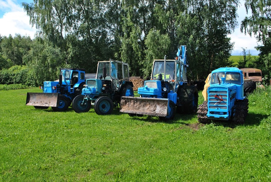

Rivistusel oleval lindil on kõige voolujoonelisem kabiin-see kõige kiirem siis V?

(23-06-2014, 19:23 PM)mlsluik Kirjutas: (23-06-2014, 19:18 PM)Tegelane5 Kirjutas: Rivistusel oleval lindil on kõige voolujoonelisem kabiin-see kõige kiirem siis V?
See neist ka kõige vanema, ehitatud sellajal kui mehed olid rauast ja laevad puust, autod ilusad ja naised veel ilusamad...
Ma praegu vaatan neid naisi ja peaks ütlema, et tänapäevased on ilusamad

Ei, ilusad tööriistad ritta säätud. Miskipärast imponeerib see sirbi ja vasara kombinatsioon lindika radiaatorivõrel
