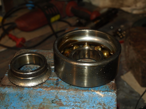

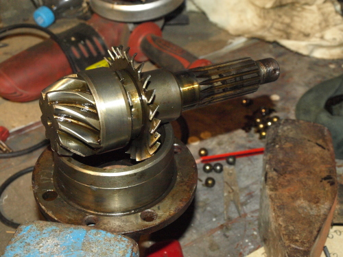

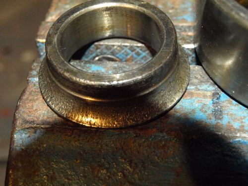

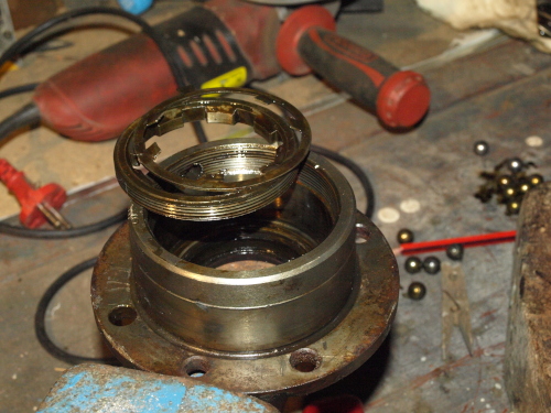

Sai siis tagasilt lahti võetud ja uuritud, et miks kardaankäbi loksub- no laager läbi muidugi. Laagril ei ole aga ühtegi kirja peal... ? Aga imelik on see Multicari sild sellegipoolest- lausa peab avalikkusele näitama

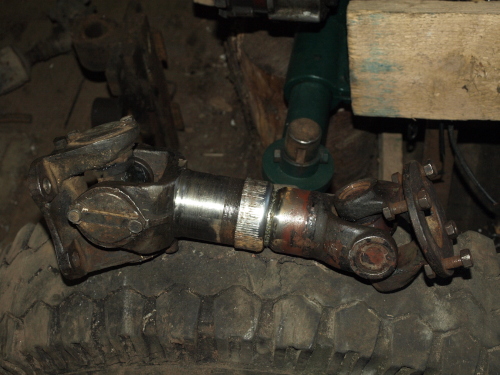

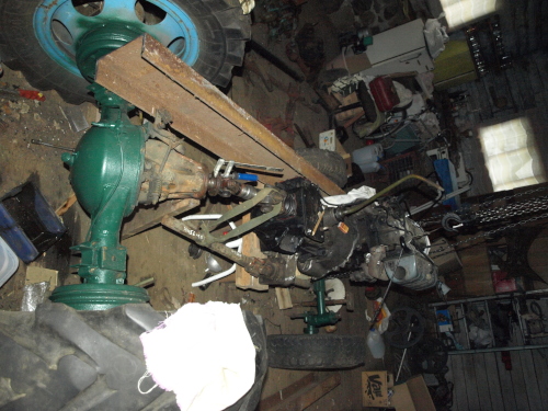

Ka kardaan sai lõpuks valmis, nüüd veel jäänud see õnnetu hüdropump ja selle ülekanne vända otsast, siis saab kogu selle kupatuse raamikülge kokku kruvida ja kuuriall ei pea enam kuresammuga käima
Pikkust sai selle asjale 29 cm- lühemat ma ei osanud teha ...
. Ma loodan, et see kaks centi nuudist liikumist on piisav ja nuut, mis pärit uaziku kardaanist, vastu peab...

04-08-2014, 15:24 PM
(04-08-2014, 15:03 PM)Tift Kirjutas: Laageri nummer on 3306. 30 - 72-30,2 on mõõdud. Nüid on kirjasSuper....mulle tunduski, et laius on karvajagu suurem kui 30. Tänud.

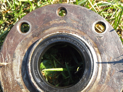

Vahepeal siis niipalju juhtunud, et tagasilg on uue laagri ja simmeri saanud ja kogu jooks koos.

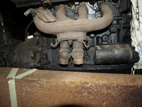

Nüüd siis käsil raami tegemine ja vastu mu ootusi on vee veel suurem pähkel kui kõik eelnev
. Kõik asjad jäävad raamile ette. Ühelt poolt genekas.. ok, sellega saan hakkama, aga teisel pool on mõistus otsas.
Käigukasti väljavõte jääb täiega raami ette. No raam annaks ka niipalju allapoole viia kui teha raamile taha silla kinnituse juurde sisselõige ja siis mahuks see väljavõte U -tala sisse ära. Siis aga see jama, et selle väljavõtte külgemonteerimiseks ja vajadusel vahetamiseks ei saa seda sealt kätte, sest on praktiliselt vastu raami. Teine võimalus on jätta raam nii kaugele, et ta sinna vahele ära mahub ja teha raami esimine ots jõnksuga kitsamaks.
Siis veel kõige hullem küsimärk minu jaoks.. Väljalaskekollektorist jooksevad torud otse vastu raami ja täpselt tuletorude taha jääb mootorikinnitus
. Kõik puntis koos.
Kollektorist tuleb välja kaks toru nagu ka pildil näha. Kui see raam natuke allapoole lasta (palju ei saa), siis nagu oleks ruumi need torud üsna järsu nurga all tahapoole keerata.
Kas see, et neid torusid on 2, omab ka mingit tähtsust mootori töös? Kui need kohe üheks toruks viia, mis siis saab ja kas järsk kurv kohe peale kollektorit ka mingit jama tekitab?
Niipalju küsimusi sai kohe, aga häda on suur ja mõistus otsas ja kelle muu kui oma kallite kogenud foorumikaaslaste käest, kes asja algusest saadik näinud on, mul ikka nõu küsida on
Oodatud kõik mõtted. fantaasiad ja Jaan Tatika ideed ka

11-08-2014, 22:53 PM
Tee raamidele korralik jõnks sisse. Kohe peale esiratast keera raamiga välja ja enne tagaratast sisse tagasi. Tulebki veits edevama kujuga.
Kui mõnda teist teed lähed ja raame jõnksutama ei hakka (mina hakkaksin), siis sumpsiga võid kohe peale kollet ära keerata ja ühe toruga edasi minna nii nagu heaks arvad.
12-08-2014, 05:50 AM
(Seda postitust muudeti viimati: 12-08-2014, 05:52 AM ja muutjaks oli Tift.)
Jõnksutamisest ei pääse jah
, teada värk. Pealegi - mõlemad küljed ei pea olema ühesugused - erinevad jõnksud on jäigastamise juures pigem plussiks.
Ära pelga ka avasid raamis, kui muud võimalust pole, siis tee raami ava. See u-raud on sul päris tugeva varuga ka.
Ma kaaluksin tõsiselt, kas ei oleks võimalik esisilda törts ettepoole nihutada, et saaks mootori kogu muu krempliga madalamale lasta.
, teada värk. Pealegi - mõlemad küljed ei pea olema ühesugused - erinevad jõnksud on jäigastamise juures pigem plussiks.Ära pelga ka avasid raamis, kui muud võimalust pole, siis tee raami ava. See u-raud on sul päris tugeva varuga ka.
12-08-2014, 07:49 AM
(Seda postitust muudeti viimati: 12-08-2014, 07:52 AM ja muutjaks oli maitus.)
(12-08-2014, 05:50 AM)Tift Kirjutas: Ma kaaluksin tõsiselt, kas ei oleks võimalik esisilda törts ettepoole nihutada, et saaks mootori kogu muu krempliga madalamale lasta.Pildilt ei saa vast jah korralikku ettekujutust. Kui ma selle mootori allapoole lasen, siis ma võin väljalaskekollektori raami külge kinni keerata ja see käigukasti väljavõte muutuks masina kõige maalähedasemaks kohaks, mis ei ole läbivuse seisukohalt masina keskel väga mõistlik
. Ka mootori kinnitused jääksid siis raami taha ja sinna võtmega ligipääs oleks suht võimatu. Mis sinu mõte oli, et miks see hea võiks olla ?
Esisilda ei tahaks ka ettpoole liigutada. Omaarust on see massin mul niigi juba proportsioonist väljas ja teehöövlit ka ei taha
Viplala soovitusest, jõnksutada, ma ei pääse jah ja raamipooled tulevad ka kindlasti erinevd, nagu sa välja pakkusid.
Aga ikkagi, kas seal siis puudub igasugune mõte, et kollektorist kaks toru välja tuleb ja mitte, et ma viplala jutus väga kahtleks (mulle lausa meeldib seda juttu uskuda
), vaid mitu arvamust oleks ikka miitu arvamust
12-08-2014, 08:58 AM
Järsk pööre vahetult kollektori järel vähendab võimsust. Umbes 0,1x kW võrra. Eks rehkenda ise, kui oluline see kadu Su jaoks on. Mina endale tehes ei põeks vajadusel kasvõi tagasi keeramast.

12-08-2014, 09:59 AM
(12-08-2014, 08:58 AM)v6sa Kirjutas: Järsk pööre vahetult kollektori järel vähendab võimsust. Umbes 0,1x kW võrra. Eks rehkenda ise, kui oluline see kadu Su jaoks on. Mina endale tehes ei põeks vajadusel kasvõi tagasi keeramast.Kas ma peaks uue tuletoru materjalist ka midagi teadma? Ja sumbutajast? Diislile vist iga pütt ei kõlba ja kas mootori võimsuse ja sumbutaja vahel on ka mingi seos?
Raamitala on Wägga Tummine - seda võid mõnuga lõikuda-keerata. Peasi, et keevitused mullivabad jääks.
12-08-2014, 10:11 AM
(Seda postitust muudeti viimati: 12-08-2014, 10:14 AM ja muutjaks oli v6sa.)
(12-08-2014, 09:59 AM)maitus Kirjutas: Kas ma peaks uue tuletoru materjalist ka midagi teadma? Ja sumbutajast? Diislile vist iga pütt ei kõlba ja kas mootori võimsuse ja sumbutaja vahel on ka mingi seos?
Öh - mida paksem, seda kauem põleb läbi. RV kestab veel kauem...
Summuti võiks olla nii vaba, kui kõrv kannatab. 4t mootor ei ole kuigi nõudlik väljalaskele. Aga kilovati kuni paar võid kehva voolavuse pärast kaotada küll
Kasutatud summuti diiselmootori otsast võib olla tahmast umbes
Väga jämedalt võid võtta, et torude diameeter võiks olla 9 mm iga 10 kW kohta ja pigem ikka rohkem kui vähem.
