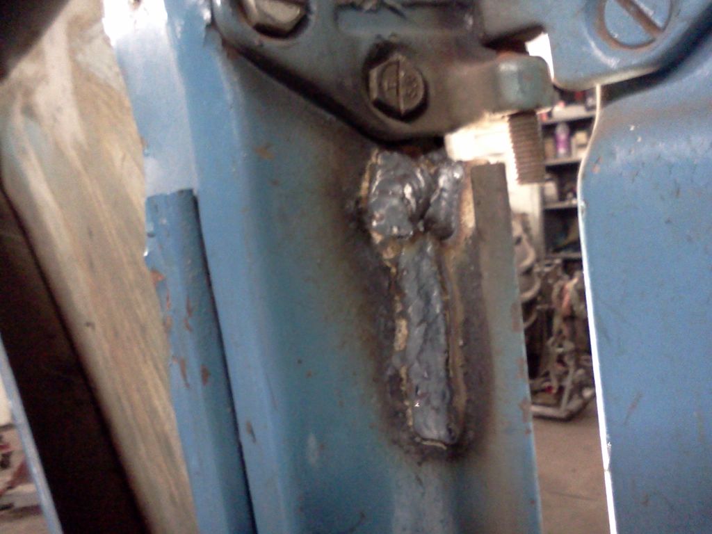

Uksed olid nii ära vajunud, et kinni neid eriti võimalik panna ei olnud. Alguses ma arvasin, et hinged on oma aja ära elanud, kuid lähemalt vaadates selgus, et kutud olid hoopis uste sees olevad raamid, ning oma osa mängisid ka minevikus saadud kolakad, mis viisid uksepostid oma õige koha pealt mujale asumisele. Selge oli see, et ega ma kabiini enam sirgemaks ei hakka ajama ja uksi lahti kiskuma samuti mitte. Seega sai hinged julmalt usteplekkide külge kinni keevitatud. Selline tegevus samas, suutis uksed piisavalt jäigaks teha, ning enam nad raamidest läbi ka ei paindunud. Ütleme nii, et ilus ei ole aga eesmärgi saavutas.

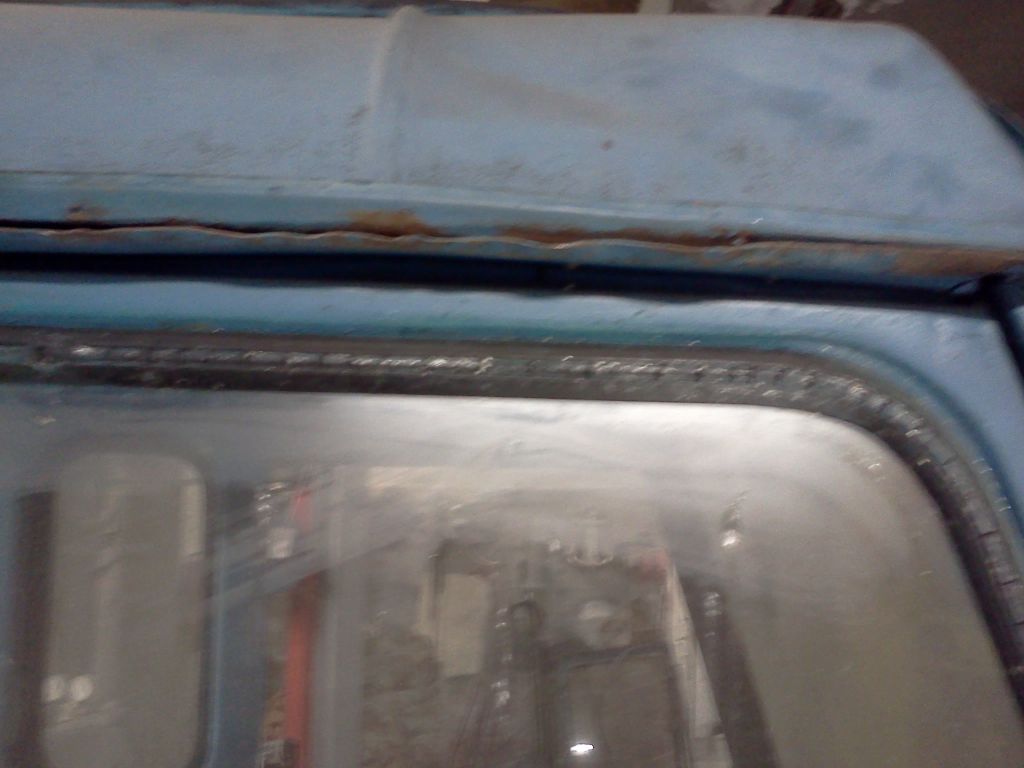

Praod jooksid kõikjal kus vähegi võimalik oli. Eks pidev raputamine ja vibratsioon oli oma töö teinud.

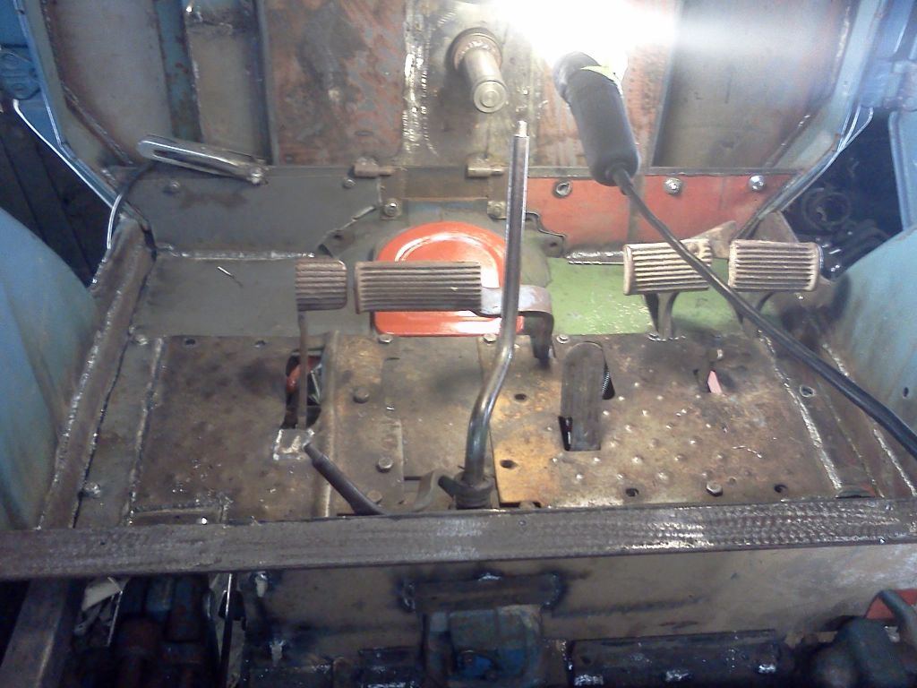

Sai alustatud kabiini põhja tegemist. Ühtlasi sai harjutatud ka plasmaga lõikamist. Ütleme nii, et arenemisruumi on veel kõvasti Smile. Samas oleks rellakaga jõuludeni seda kõike välja nüsinud.
Kuna materjali nappis, ning tegemist ei ole näituse tööga, sai põhjaks lõigatud kõik paksem metall mis kätte juhtus. Emexi hunnikust värvilised plekitükid, Pioneer pliidi vanad jupid, ühesõnaga kõik 3-5mm paksusega asjad. Taaskasutusse läks ka kaks algset põhjapleki juppi.
See ongi kõige mõnusam taolise traktori ehituse juures, et ei pea kõike tegema viimase vindi peal. Põhiline on ju see, et asi vastu peaks ja töötaks laitmatult. Mõnus Smile

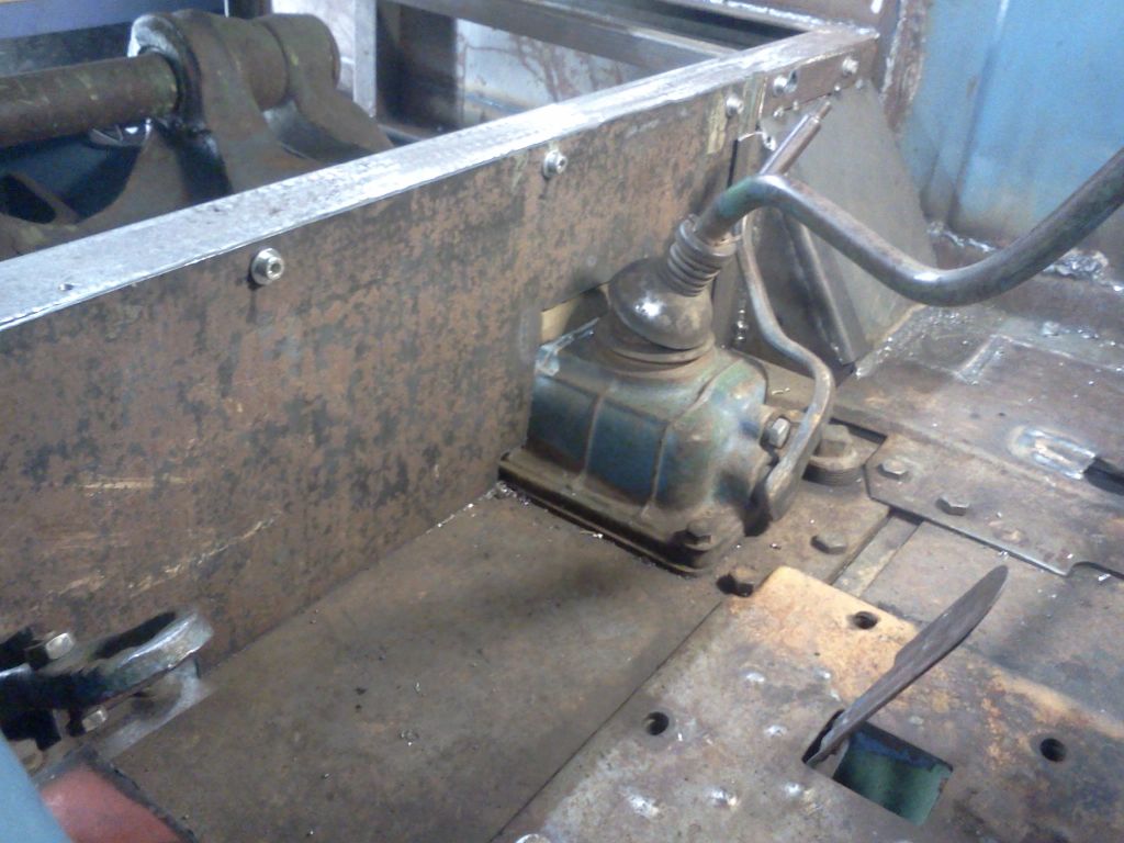

Lõpptulemus mulle meeldib (mitte välimus Smile), kõikjale pääseb ligi mõne poldi eemaldamisega. Sidur, vahekast, kast ise, keera ainult kaaned pealt ja võid remontima hakata. Isegi kabiini ei pea eemaldama. Siduri regullimise kaas jääb kenasti siduripedaali taha.
Silindri eemaldamiseks tegin pisikese luugi ka kabiini poolele. Kas seda tulevikus vaja läheb, ei oska öelda, kuid tükki küljest ka ei võta kui ta olemas on.
Eks see süsteem vähe tuuline on tänu pedaalide avadele, kuid esialgu ma sinna oma aega rohkem ei raiska. Talv tuleb kuratliku kiirusega peale. Huvitav kuhu see suvi kadus?
Käigukangi kaanele soovitan teha võimalikult lihtne ligipääs kõikidele mutritele ja kaane tõstmise võimalus. Mitme käigu sisseminemise korral ei pea siis palju vaevlema.
(24-10-2014, 13:10 PM)PSV Kirjutas:  Käigukangi kaanele soovitan teha võimalikult lihtne ligipääs kõikidele mutritele ja kaane tõstmise võimalus. Mitme käigu sisseminemise korral ei pea siis palju vaevlema.
Tehtud! Smile  Käigukangi kaane kohal olev plekk käib poltidega küljest ära. Seejärel saab kaane enda poldid lahti päästa.
