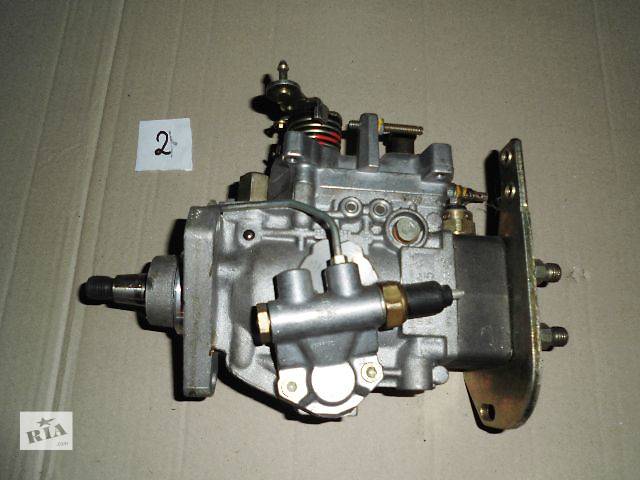

Genekaga tundub jah asi nüüd selge olevt. Mis juhe on aga ikkagi kõrgsurvepumba alumine juhe ja kas Gaz 53 veetemperatuuri näitaja kõlbab Escorti anduri otsa ?

Kõrgsurvepumba seda alumise jublaka kohta täna infot juure ei toonud (pole skeeme). Ainuke kust veel saaks on idanaabrite keele tundjatel vastavas keeles googeldada.

насос высокого давления ескорт 1,6д
Selliseid pumpasid pakub otsing. Kui need kaks veidi erinevat ei sobi, vaata ise sealt. Ehk leiad õige pildi.
(20-04-2015, 22:02 PM)aavu Kirjutas:  насос высокого давления ескорт 1,6д
No ikka sobivad, üks on täpselt samasugune, tänan Smile ! Ehk ma olen pooletoobine, aga ma leian sealt ainult müügikuulutusi. Ma vahin neid pilte samajuhmi näoga kui oma pumpa natuuris ja ei suuda kuidagi välja mõelda, et milletarvis see alumine juhe ikkagi on Big Grin ...
Ehk peaks tegema lihtsalt nii, et proovin ilma selle juhtmeta käima panna ja kui ei lähe, siis annan talle väikese voolu peale. Minu kogenematu silma jaoks paistab et see klapp, andur või mis iganes asi see on, on lihtsalt voolu all, või töötab läbi mingi kella. Ma ei usu mingil juhul et sellel vanal mootoril seal mingi aju mingeid pöördeid või survet juhiks. Kuna sinna aga igatahes mingi juhe külge käib, siis võib läbi lambi sinna ju voolu kõigepealt peale lasta. Juhul kui on klapp, siis peab toimima hakkama see klapp, ja kui on andur, siis mul suva et see lamp mulle ma ei tea isegi mida, ei näita Big Grin .

Tsitaat:Ehk peaks tegema lihtsalt nii, et proovin ilma selle juhtmeta käima panna ja kui ei lähe, siis annan talle väikese voolu peale. Minu kogenematu silma jaoks paistab et see klapp, andur või mis iganes asi see on, on lihtsalt voolu all, või töötab läbi mingi kella. Ma ei usu mingil juhul et sellel vanal mootoril seal mingi aju mingeid pöördeid või survet juhiks. Kuna sinna aga igatahes mingi juhe külge käib, siis võib läbi lambi sinna ju voolu kõigepealt peale lasta. Juhul kui on klapp, siis peab toimima hakkama see klapp, ja kui on andur, siis mul suva et see lamp mulle ma ei tea isegi mida, ei näita
Nagu sa eile tõlkisid, siis see on mingi klapp, seega teeb ta midagi, kui vool peale anda. Küsimus on aga selles, mida ta teeb?
(21-04-2015, 01:12 AM)Dexter Kirjutas:  Nagu sa eile tõlkisid, siis see on mingi klapp, seega teeb ta midagi, kui vool peale anda. Küsimus on aga selles, mida ta teeb?
Niisiis on selgunud mis klapp see selline on ja mida ta teeb. Täpselt ei saanud teada, et kas sinna läheb vool peale käivitamise ajaks või peale kävitamist. Ühesõnaga muudab see klapp süüte varasemaks või siis hilisemaks ja see tuleb katselisel teel valja selgitada, et kudapidi mootor paremini tööle hakkab ja käivitub. Sisuliselt sama asi mida kunagi tõmmati käsitsi enne kävitamist- nagu tooreklapp Smile.
Jah, mu sõber, oled õigel teel. Sinna tulebki otse 12 V külge, külmana hoiab süüdet tsuti hilisemana ja soojenedes keerab taas normaalseks. Seda veel ei tea, mis asj teda aktiveerib seda süütemomenti keerama, aga see toimub temperatuuri mõjul. Minu hää cameraade ütles, et ega ta ka päris peensusteni täpselt ei tea ja soovitas lihtsalt järele proovida, kuidas asi reaalselt toimib.
(21-04-2015, 09:52 AM)Tift Kirjutas:  Jah, mu sõber, oled õigel teel. Sinna tulebki otse 12 V külge, külmana hoiab süüdet tsuti hilisemana ja soojenedes keerab taas normaalseks. Seda veel ei tea, mis asj teda aktiveerib seda süütemomenti keerama, aga see toimub temperatuuri mõjul. Minu hää cameraade ütles, et ega ta ka päris peensusteni täpselt ei tea ja soovitas lihtsalt järele proovida, kuidas asi reaalselt toimib.
Mina saan asjast nii aru, et vool selle klapi peale tuleb süütelukust või relee alt mida süütelukk sisse lülitab. Starterit andes kaob sellest juhtmest vool ja süüde muutub hilisemaks. Käima minnes lased süütevõtme starteri asendist tagasi, ja jälle on klapijuhe vooluringis ja see tõmbab süüte varasemaks, sest mootor on juba pöördes. Ma ei usu, et seal temperatuur või mingi aju midagi reguleerib- liiga vana mootor selleks.
Ei pruugi nii lihtne olla. Masinatel, millel kõrgsurvepumpa  juhitakse mehhaaniliselt pedaalilt, mitte läbi juhtmete, on tihtipeale armatuuris "külmkäivituse" link/nupp. Viimane on trossiga ühendatud sama süüte keeramise kolvisüsteemi külge kõrsurvepumbal. Kasutaja manualis on neil kirjas, et vastavat süsteemi kasutatakse rangelt soovituslikult (praktiliselt käsukorras) külmkäivituse ajal ja sellega muudetakse süüde varajasemaks. Eriti tore on sealjuures klausel, et väga-väga külma ilma puhul nuppu ei kasutata. Isiklikult olen vastavat linki tõmmanud ja mittetõmmanud, ega käivitumises eriti vahet ei ole. Kui ikka starter piisavalt kiiresti vedada ei jaksa, ei lähe ei nii, ega teisiti. Kui aga küünlad - aku - starter on korras, läheb igas lingi asendis niigi käima. Tõmmatud lingi korral mootor plagiseb tugevamalt, kui tõmbamata asendis. Nii, et akustiline efekt on igal juhul olemas. Kuidas siin on asi lahendatud, pole aimugi. Loogiline oleks, et läbi mingi temperatuurianduri.
