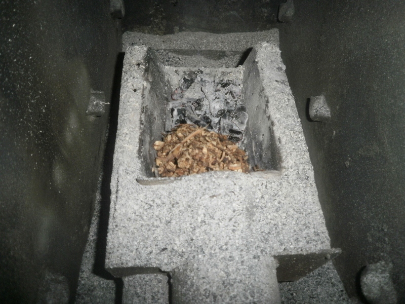

Sai siis juutuubis kino vaadatud ja asjandus valmis tehtud.Kuna ükski poes müüdav mul katlale ei sobi ja hinnad ikka räiged siis tuli ise teha oma katla järgi.Toru milles hake koldesse jookseb on 100mm kuna suurem lihtsalt ei mahu ära,ideaalis võiks olla 125mm kindlasti.Teo spiraal sees on 80mm ja kui teha 125 mm torust kolu siis võiks ka sama olla kuna suuremad hakke tükid kipuvad sattuma just spiraali ja kolu vahele käib ilge nagin ja võib ka kinni kiiluda kui väike ülekanne.
Süütame nii,et pliidi koldest kühvliga hõõguvad söed põleti restile
Ventilaator tööle
Ja hetk hiljem juba põleb ja etteveo mootor tööle.
Süüdata saab ka elektritenniga,aga see tekitab megakoguse tossu ehk puugaasi koldesse ja sel hetkel kui ükskord süttib käib ilge plahvatus Sad ,lisaks saab süüdata ka veel pilbastega läke põletisse ja läheb sama libedalt kui sütega.

Koldes möllab umbes selline leek https://www.youtube.com/watch?v=8qZ09qZF...e=youtu.be

tuharestile lasin lolli peaga plasmaga augud ja kipuvad ummistuma.Selle peab uue ja pisut pikema tegema.Kui halgudega küttes tuli katelt iga nädal puhastada siis nüüd põletiga kahe nädala tagant võtan põleti katlast välja ja katla puhastus kuigi jah ega suitsukanalites pole praktiliselt midagi

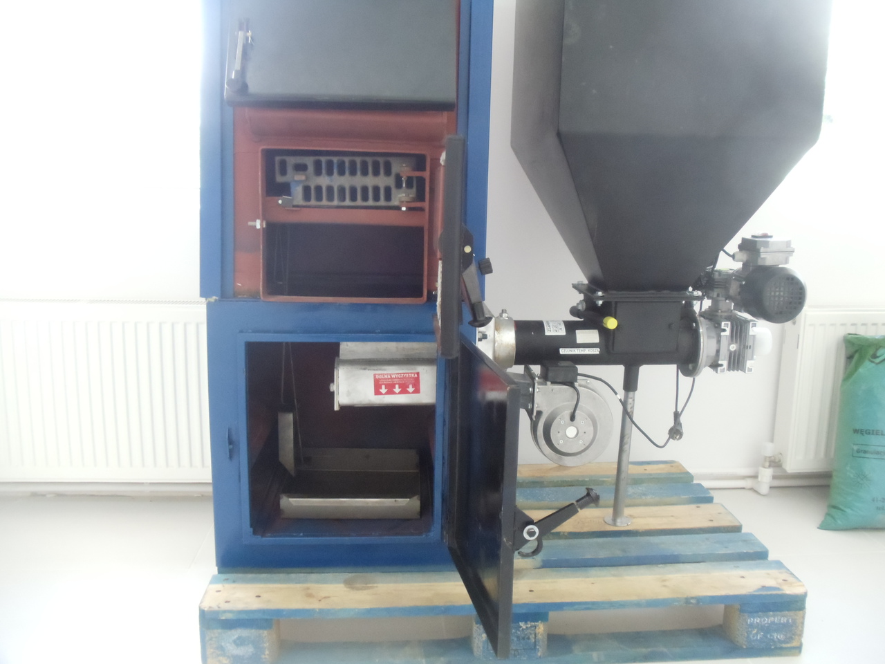

Netis tuhlates leidsin http://www.elektroda.pl/rtvforum/topic486686.html analoog.Nüüdseks asjad sealmaal,et käib juba viadruse alla kasti ja uue põleti ehitus.Kast kokku punktitud juba ja põleti ava sisse lõigata.Esmaspäev saan põleti plekid painutusest kätte siis saab hakata taas mediteerima.Vaatasin börsis pakutakse kuiva saepuru 6€ kant,talvel läks ca 2 kanti kuus.
Mullu suvel torm tõmbas hulga puid maha,nüüd kevade lasin männi peenemad oksad hakkurist läbi kuivatasin ja krõpskuiv koos okastega põleb valusa leegiga katlas.
Sai nädalavahetusel garaazis pisut müratud Big Grin .Põletil teha veel koon ja vendi ava,alumine punkri osa tegin ka käsitsi.Kastil põhi alla ja uksehinged ja siis valmis.Ksf vootele vast teeb spiraaali faili ka siis saab teo valmis teha ja saab reduktorit hakata külge aretama.
Õhtuti peale tööd pisut nokitsetud ja põleti valmis ainult ventilaatori ava teha.Tuharest selline

Kast kah valmis ja sai värvikihi selga.
