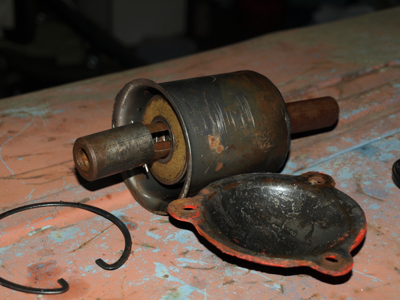

Põkaehitus on soiku jäänud- põhjus: paagid ja hüdroõli filter. Eks ma tegelen veel selle asjaga enne kui appi hakkan karjuma Smile
Ksf Agaa pakkus väjla sellise filtri:
Ei oska aga sellest palju oma mõistusega arvata. Kindlasti longab see kusagilt, aga ehk siin on teadjaid mehi, kes ütleks, et kas sellest ehk asja saab. Piltidelt on näha mis viga- neid sõelu nagu ei jätku selle ülemise kübarani ja sealt lahtisest vahest, ja kanalist, mis on toru sees, mille ümber on need filtrikettad, laseb ju kohinal läbi. Samuti on selle kübara peal auk, kuhu näpp sisse mahub ja ju sealt paneb ka õli otse. Küsimus siis selline, et mis seal valesti on ja kas tegu on kellegi ratsiga? Ehk ei pea seal kübara peal seda auku ikkagi olema?
Niipalju on siiski liikunud, et rippsüsteem sai ka pingutid ja on sisuliselt valmis, ainult parempoolse tõmmitsa teen ümber. See mingi isetehtud asi. Mul on tagavara olemas, aga keermest kinni. Eks annan kuuma, keeral lahti, õlitan ja vahetan ära:
Haakelatis avad pisut peenikesed pole? Pildilt ei saanud hästi aru, mis sellel parempoolsel tõmmitsal viga on?

(06-05-2015, 10:11 AM)saarrand Kirjutas:  Haakelatis avad pisut peenikesed pole?...
Kuniks need on üle 12 mm, pole muretWink Silma järgi pakun 16 mm, kuidas tegelikult on?
Prognoosides Marta eluskaaluks teist tonni, siis ülejäänu on juba varu. Tõsi, see kaheteistkümnene polt peab siis olema midagi kõvemat, kui tööriistakastist leitud roostene nelikomakaheksa...
