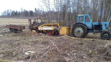

Isand Võsa.... aga kabiin? Üks pilt ei teeks ka teemasse paha üle pika aja.
Your mama might be proud of you, but this ain't your mama's world.
(05-07-2015, 21:39 PM)hannest Kirjutas:  Isand Võsa.... aga kabiin? Üks pilt ei teeks ka teemasse paha üle pika aja.
Viiekümnelt.
Sihuke:
Õppige minu vigadest: ärge ronige sinna, kus juba eelmisel ringil ratta ringi võttis!
