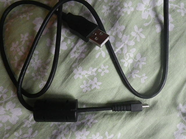

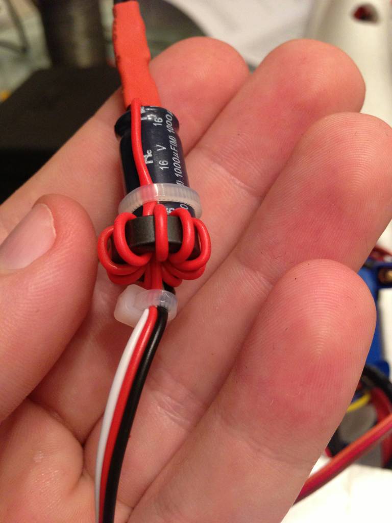

Filtrist lambi toites võib abi olla.
https://www.google.ee/search?q=lc+filter&client=ubuntu&hs=B7q&channel=fs&tbm=isch&imgil=Junc5_paPNI9hM%253A%253BHfRDvXf0gZKpLM%253Bhttps%25253A%25252F%25252Fen.wikipedia.org%25252Fwiki%25252FConstant_k_filter&source=iu&pf=m&fir=Junc5_paPNI9hM%253A%252CHfRDvXf0gZKpLM%252C_&usg=__kTTyW4KV0CJrf01Ysb3MF2j7UDE%3D
Kui aga lambi juhtelektroonika raadioeetrit edasi reostab, võib abi olla elektroonika varjestamisest.

Kas juhe sisaldab sama mis teisel pildil?

Esimese pildi juhe sisaldab seda ferriitrõngast, millel teisel pildil on punast juhet mitu keerdu peale keritud. Teise pildi must kirjadega pütt on kondensaator, mida kaablite kokkuvalatud junnides kindlasti ei esine.
Hiina päritolu juhtme võiks igaks juhuks magnetiga üle kontrollida. Kui mustale junnile külge hakkab, on hästi. Kui ei hakka, on kulusid "optimeeritud" ja kogu tükk plastmassist - sellisel juhul pole tast mitte mingisugust tolku.
