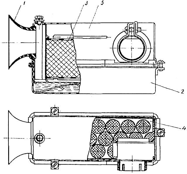

Mu Tuula mootoriga motoplokil selline õhupuhasti. Missugune filtri element ( svamm) originaali asemele sinna paremini sisse sobiks. Õhupuhastiga enam käima ei lähe, võtan puhastaja ära läheb tööle.
#85
Oled puhastand ka filtrit? Mul on ka sodi täis tõmmand. Loputand ja suruõhku näidand, siis hakkas õhk liikuma jälle
#86
Päris igasugust (pesu)svammi ei tasu toppima hakata, proovitud. Endale tundub küll et õhk käib läbi, aga mootor arvab teisiti. Käima minna ei taha, jõudu ei ole jne. Paned vana räbala tagasi ja töötab. Mul vähemalt saega nii oli. Kui vana svamm veel laiali ei pudise, katsuks puhastada. Kui vahetamine möödapääsmatu, otsiks spetsialset õhupuhasti svammi mõne muu asja pealt. Vene ajal sai kasutatud ka mahulist vatiini. See annab ka piisavalt õhku läbi.
Kui eesmärgiks ei ole 100% originaali taga ajamine, siis nüüd on müügil igasugu toru otsa käivaid filtreid. Tsiklimehed teavad ehk täpsemalt soovitada. Paar illustreerivat pilti interneedusest:
#87
See filter käib pooleks, sees on auguline plekk ja selle all "juuksed"..
võta kõik lahti ja puhasta korralikult benaga ära ja lase kuivada.
kokkupanemisel immuta need karvad 2t õliga ja filtri põhja ka törts õli, täpset kogust pead manualist vaatama..
[Pilt: 4da7a1b62ce4.jpg]
Kuivalt ei soovita seda filtrit kasutada kuna õli kogub endasse seal seda tolmu mis muidu silindri seinad ära lihviks..
Samuti ei sobi sellele mootorile eriti tänapäeva odavamad svammid,
teise filtri paigaldamisel arvesta et pead ka karpas muudatusi tegema kuna segu muutub.
