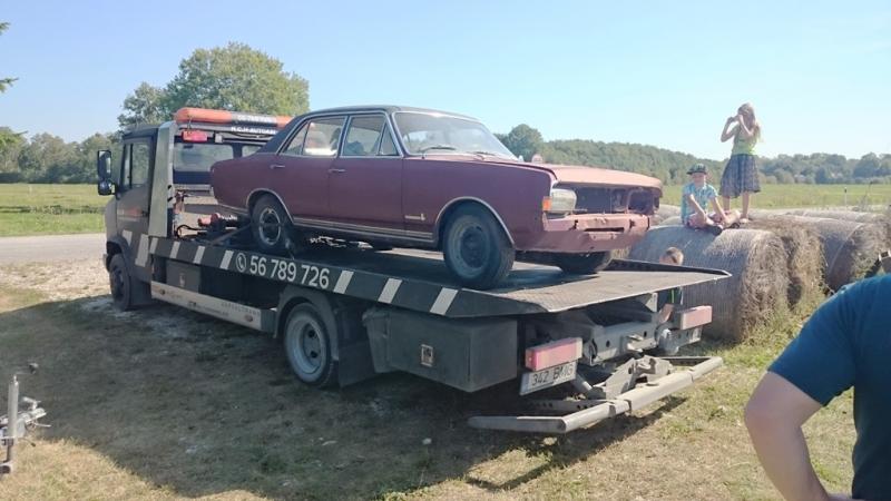

Selline ta toomispäeval välja nägi
[Pilt: DSC_1739.JPG]

See põhjaplekk seal on minust poole vanem, aga näeb äkitsi parem välja kui liisinguealiste liigikaaslaste  Smile
Nii värvilt kui muidu maasikas...
