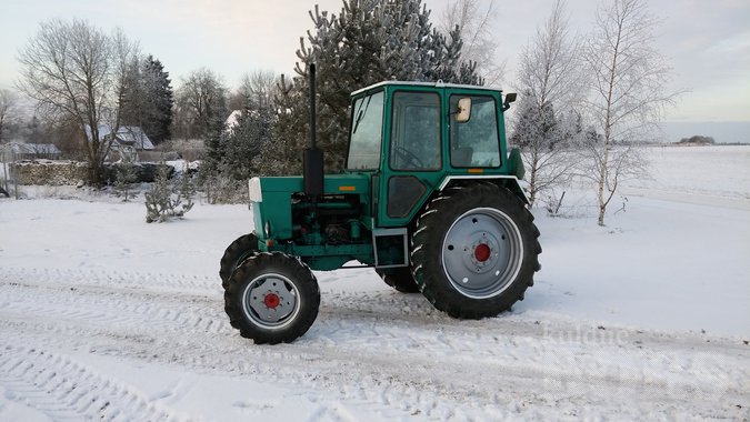

Kadedaks teeb selline T-40 hübriid JUMZi akvaariumiga:

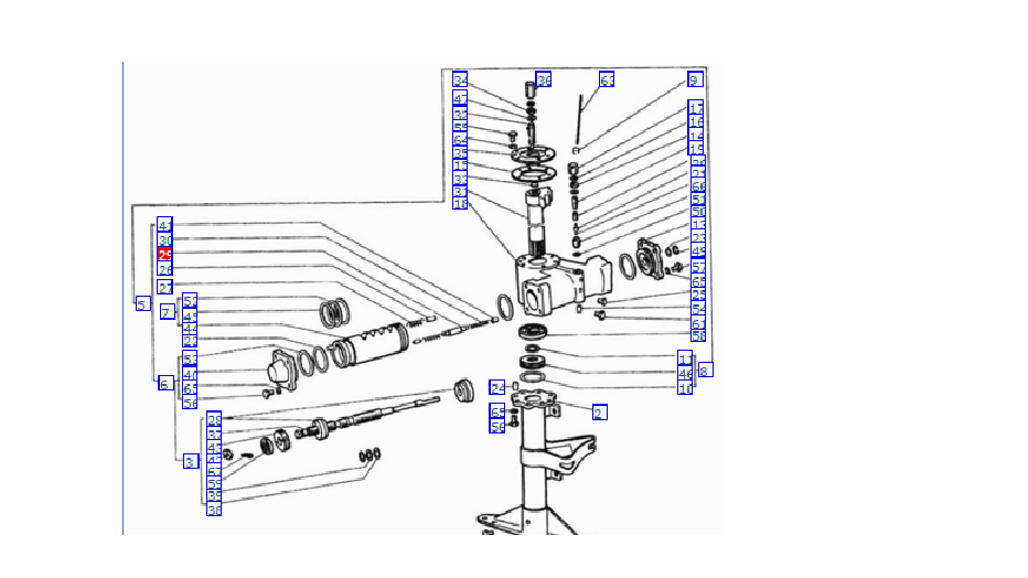

Otsin aga roolivõimendile sellist juppi, ehk kellelgi jäänud vedelema (joonisel detail 29), kood: Т30-3405056-Г:

(11-01-2016, 12:02 PM)saarrand Kirjutas:  Kadedaks teeb selline T-40 hübriid JUMZi akvaariumiga:
Seljhoztehnika 78, T40 Super, see pilt ei lähe silme eest, ühel päeval kui kõik jumzid on valmis siis võtan T40 ka käsile... Wink
(tänud Silverile kes aitas pildi üles otsida)
[Pilt: T40%252520SUPER.jpg]
Selline pill oleks täitsa luksus. Tuleb selle poole püüdlema hakata...

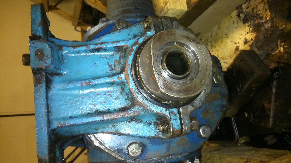

Vahepeal ei ole tükk aega oma päeviku täiendanud. Loodetud väike esisilla hooldus on lõppenud kardetust suurema kapitaalremondiga. Vasaku poole külgreduktor oli enam vähem, laagrid läbi ja ülemine käändmiku laager täiesti olematu. Paremalpool aga olukord väga kehva. Esisilla käise sõrmed on lahti olnud ja sellega esisilla käise kiilude kohad tugevalt kulunud. Samuti on kulunud käisele kummitihendi kohale tugev rant. Veelhullem, esisilla hülss, mis vedrude vahele on, sisaldas endas suuremas koguses muda ühes külmunud veega. Seega läheb vaja nii uut esisilla käist kui ka külgreduktoris olevat puksi.  Loomulikult on otsas ka kõik laagrid ja tihendid. Pildimaterjal hetkel puudub, aga lähiajal teen mõned klõpsud.
Omamoodi katsumus on ka esisilla külgreduktori all oleva horisontaaltifti väljasaamine. Vasakpoolne tuli lihtsalt, parempoolne vajas kuumutamist ja spetsiaaltööriistade kasutamist/ valmistamist.
Kui kellelgi vedeleb mõni JUMZi akvaarium või teab kedagi, kellel on seismas, võiks märku anda. Olen otsustanud selle originaal puuri ikka välja vahetada.

Nii, nagu selgub, siis maailmas ei ole enam olemas esisilla nurka, mis sobiks nn vanema tüübi vedrudega esisilla külge. Uus jupp on selline:
Väidetavalt on Eestis päris mitmed need jupid lisanud oma traktorile. Ootaksin soovitusi, kuidas oleks seda kõige mõistlikum teha.
Nn vanal tüübil on all selle keermega osa asemel eraldiseisev sõrm, mis käib kolme poolkuu kujulise kiiluga välja. Kogu esisilla nurk altpoolt on seotud tiftiga läbi alumise kaane. Uuel pole aga ei sõrme ega ka tifti kuskile panna, rääkimata kaanest endast.
