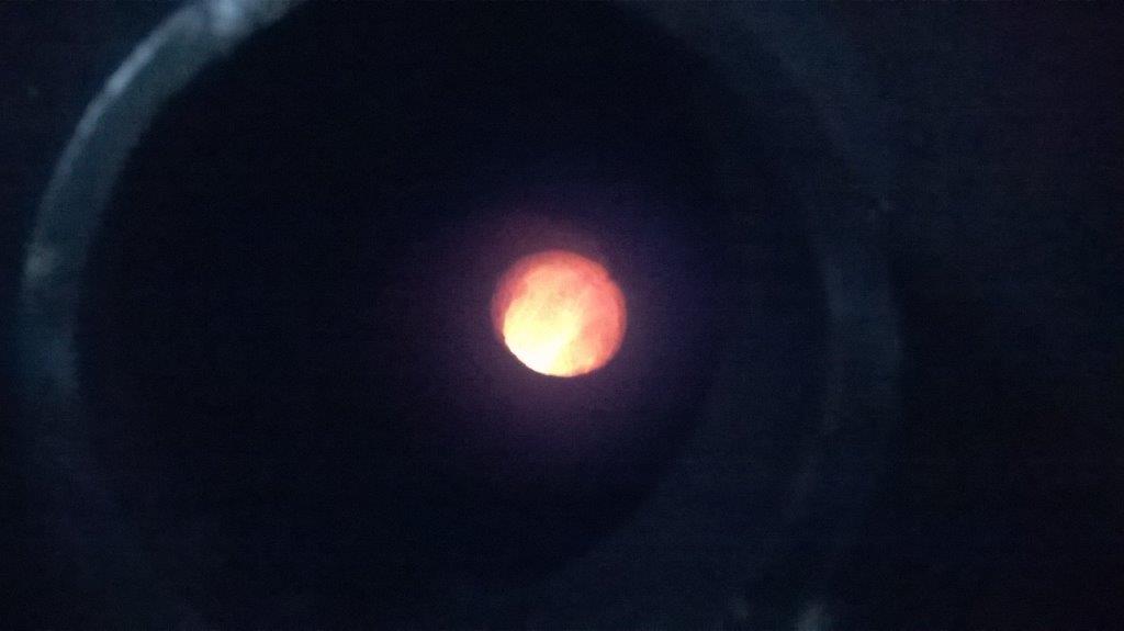

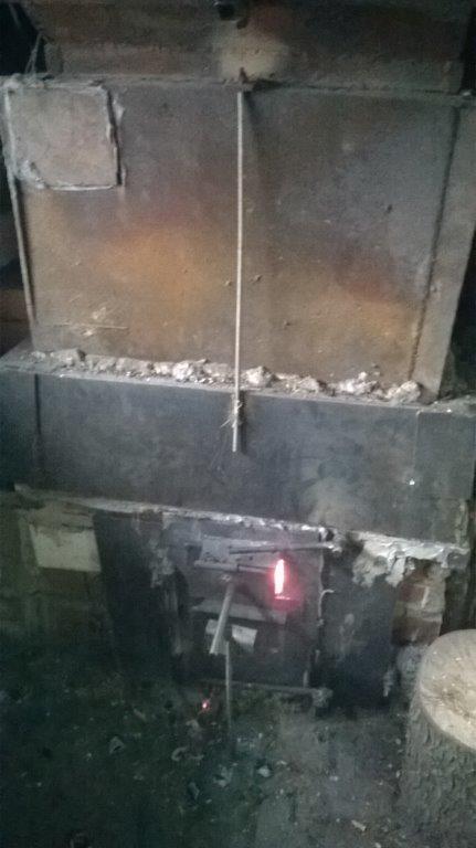

Eelpöleti täielik omakootu ja väga robustne, häbi pilte teha. Katel ise mingi vedelkütte oma, ei tea marki. algselt käis antud katlas tuli keskelt taha siis servadest tagasi ja siis veelkord taha ja edasi korstnasse. Minul määras korstna pikkus katla käigud ära ja seega lihtsalt keskelt üles, ja siis servasi pidi alla ning korstnasse. Orginaalis oli katel horisontaalis, minule sobis paigaldada vertikaalis.
07-04-2016, 20:44 PM
(Seda postitust muudeti viimati: 07-04-2016, 21:29 PM ja muutjaks oli amatöör1.)
Paar pilti
Esimene pilt kus leek läheb eelpõletist katlasse väga kehva aga liig ligidalt ei julgenud pilti teha kuumutab telefoni üle. See leek siis minimaaalse kütte puhul. Teine siis eelpõleti ise. Loomulikult selline käkerdis ei kannata mingit kriitikat aga lähtusin põhimõttest kas matta antud projekti alla kohe mingi 800 euri või lahendada antud teema vanaraua baasil. Ma polnud üldse kindel, et süsteem tööle hakkab ja talle püstitatud ülesanded täidab: Peab põletama ilma tossuta läbi alates autokummidest, hakkest, vettinud kändudest ja kõigist muust mis on põlev. kuna selline ulme soov siis loomulikult ei raatsinud taolise asja alla raha matta ja saigi selline lpp lipi peal asi valmis käkerdatud. Endale üllatuseks eelpõleti toimib kõigi eelloetud soovide kohaselt, nüüd lasen tal töötada nii min kui max võimsusel ja igasugusel põleval materjalil kuni talveni, lammutan laiali vaatan kus mida ära põlenud, mida paremini saaks teha ja siis võib alles sellise normaalse põleti uuesti valmis ehitada, nagu öeldud kuskil normaalne vidina materjalid ca 800 euri: kuumuskindel kivi, ahjuvõlvi segu, plekk, kuumuskindel vill, mingi erimaterjal veel leegitoruks. kõik ei tule kohe hoobilt meelde. Esimesel pildil näha see punane on ahjuvõlvi segu, hele on leek. selle tule väljumise augu läbimõõt kuskil 120 mm, sinna suundub ka lisaõhk, mida heledam seda parem põlemine. Praegu on see ahjuvõlvi segu seal 2 kuud vastu pidanud, tegelikult oleks vaja sinna hoopis õhukeseseinaline metalltoru kuumeneb kiireti üles ja tekitab täieliku põlemise. Praegu pean kaks tundi sussitama siis saab alles õige kuumuse ja vidi kätte. See ainus miinus hetkel, et ei ole nö, perioodiliselt köetav teema, parem 24 tundi vaikne tuli all ja kütuse kulu sama kui teda korraks käivitada. Katseks sai üks 15 tolline autorehv pooleks lõigatud, panin pool sellest siis sinna märja rontide vahele ja ütlen ausalt korstna otsas ei mingit suitsu ainult õhk väreles ja kogu soojamajandus läks keema. Vabandan pika kirja pärast ja veelkord vabandan selliste kehva fotode ja käkerdis ehituse pärast.
