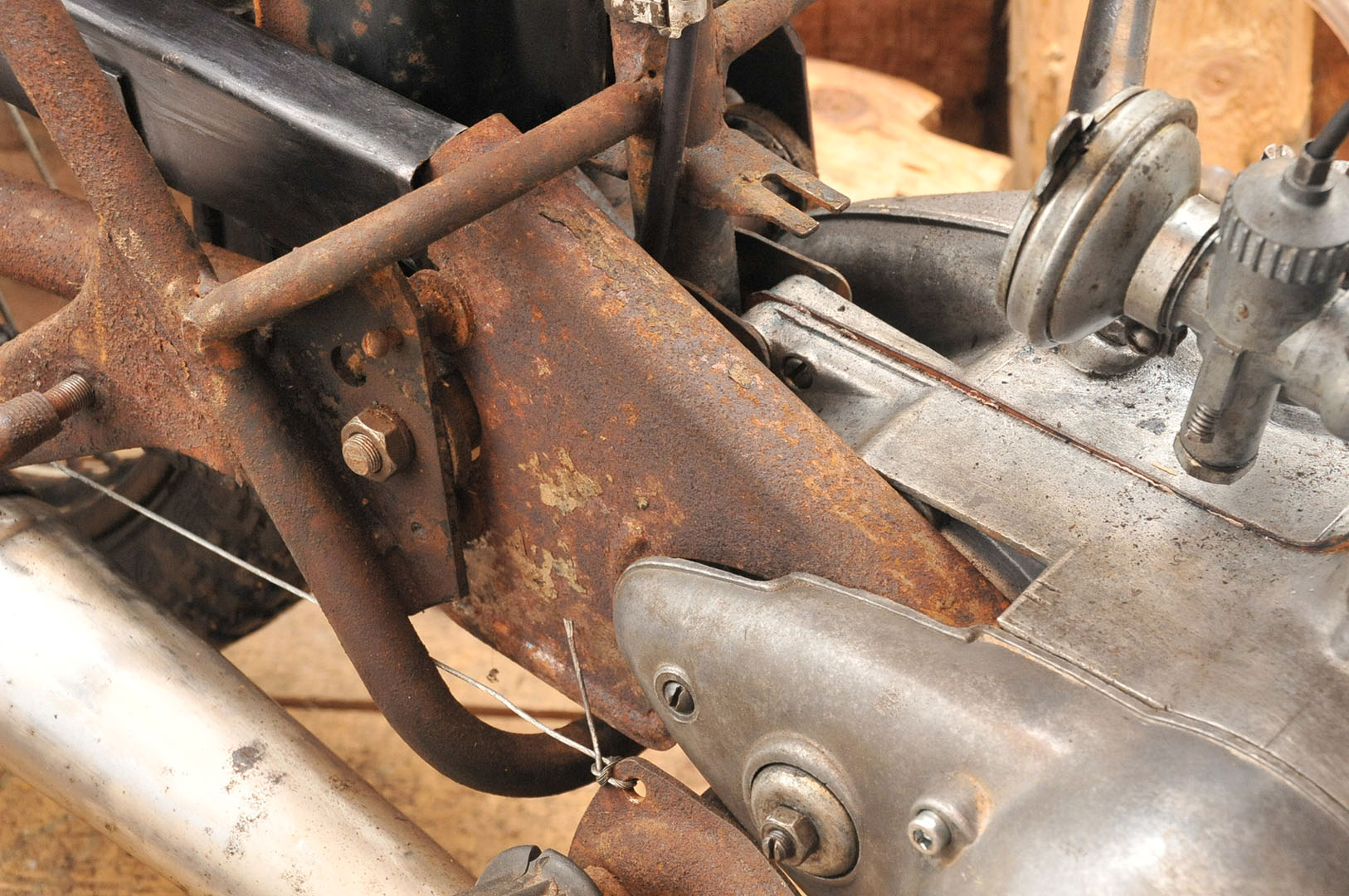

K58 kohta arenguid nii palju, et kangutasin tagahargi doonoriküljest ära, et see tõsta oma raamile - pidin võlli otsad rellakaga läbi lõikama, sest ei tulnud kohe kuidagi pukside külejst lahti. Aga ega see mind päästnud - ikka ei tule... seega pean kuskilt pressi leidma, ka lihtsalt välja suruma, sest löömine ja kuumutamine ei aita.
Vahepeal tekkis mõte, et paneks kõik K58 jupid (pea 2 komplektset keret+ töötav mootor ja üks mootori plokk koos käigukasti sisu ning kaantega) siia müüki aga siis tekkis see väike kihk, et paneks ühe ikkagi ratastele ja sõitma ning siis müüki - ainuke takistus ongi see sama tagakiige võll...
Pildil siis kaks K58 keret + üks M103 vare.

K58 arengust nii palju, et sain tagakiige seest võlli kätte - vanemad inimesed on parandamise osas leidlikud olnud...
Võll ise oli 12mm diameetriga - puksid aga 13mm diameetriga - tihenduseks oli pandud plekiriba ümber võlli mõlemasse otsa, no loomulikult tekitasid need võlli väljavõtmisel kiilu efekti.
Kiiluefekt seisnes selles, et need plekid kulusid pukside järgi, s.h. ka randid. plekk ise 0,5mm ning voilaa...
Aga miski pole ületamatu kui rakendada piisavalt jõudu...
Kuna võlli tervena kätte ei saanud siis on vaja kahte (äärmisel juhul ühte) 13mm läbimõõduga võlli, millele saab mõlemasse otsa mutri keerata, võlli min pikkus 270mm (raamil tagakiigele kinnituste laius 240mm).
Teine variant on 12mm võll ja täiendavad puksid mõlemasse otstesse...
Ehk saab keegi need treida (Tartu, Rakvere...)?
Kui juba metalli tööks läheb, ehk saab taastada ka käiguvahetuse võllide nuute? (alternatiiv on, et puurin lihtsalt risti täiendava polti ava ja kinnitan nagu jalgratta vändad.. aga kahe kiiluga - see ei taga ilusat lõpptulemust...)

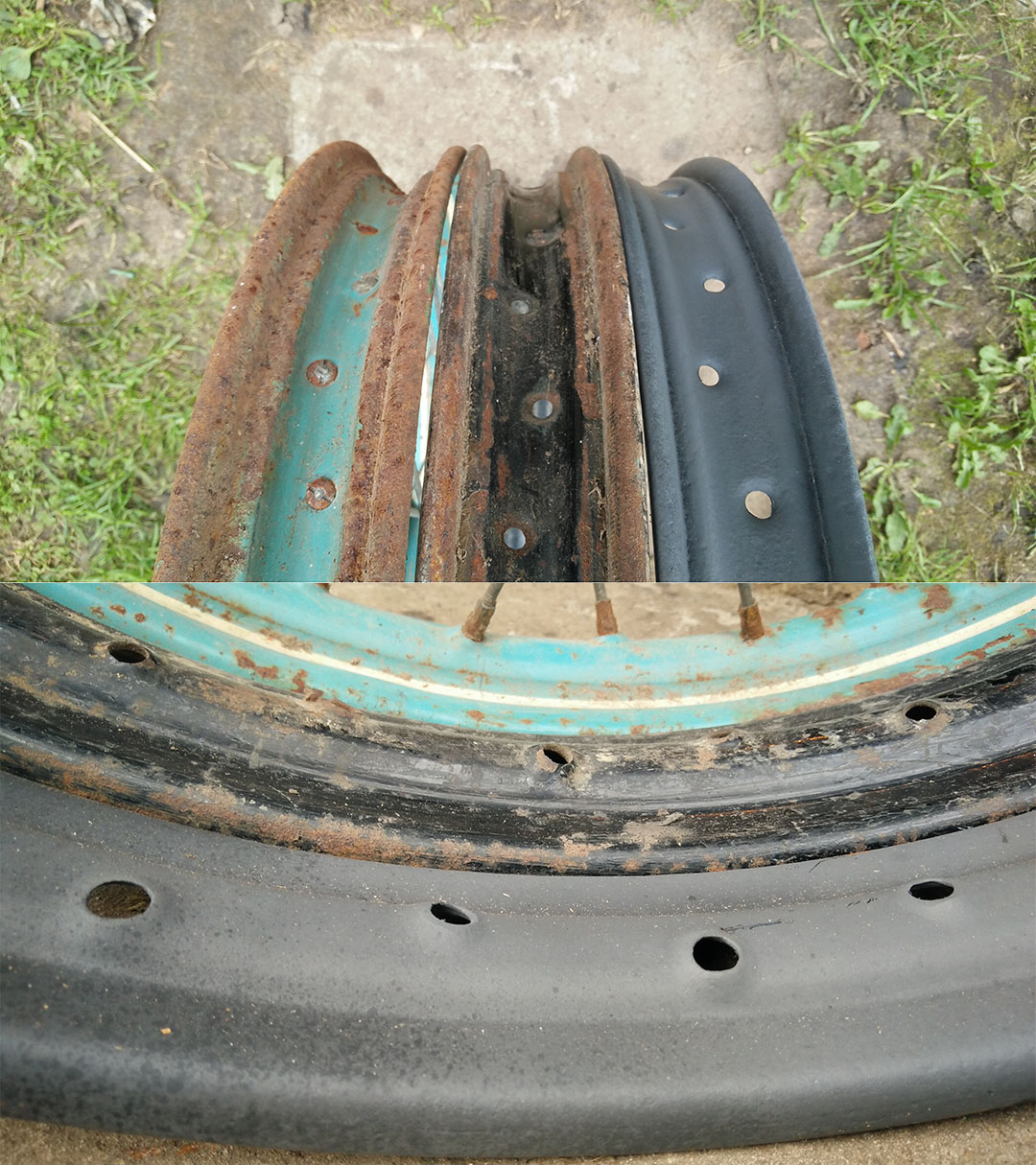

Velgede pöidade erinevused - krunditud velg kõige laugem, ehk siis vanemate rataste oma, millel sise rumm ebasümmetriline (K125, K58, M1A, M1M), keskmine, must originaal värvi, siis peaks olema ülemineku versioon, millel rumm juba sümmetriline M103, M104, ja sinine on siis 104+ masinate oma
Komplekteerin M103 siis keskmiste pöidadega ja K58-le lähevad need, mis praegu M103 all - laugete pöidadega. Seega see puhastatud, roostetõrjutud ja krunditud pöid jääb üle... see pole ka väga sirge, mingi väike jõnks on sees. Lisaks jääb veel velgi üle... aga...

Velgedega on ikka kamm... minski omad on väiksemate laagritega... K58 komplektset tagaratast polnud võtta... tuli kuidagi moodi minski velg alla ehitada... ei olnud hea aga all ta püsis - sõita ei kannata...

PS lubasin Lisada ka pildi K58 velgedest, mis mul on - see sinine on täitsa komplektne ja korras. Rehviga on kasutatav aga vajaks natuke hoolt. Olemas ka korrastatud (puhastatud, roostetõrje ja krunit) pöid, mis vajaks natuke sirgendamist. Pöia keskel on tagumine rumm, millel hammakas puudu, seda mul pole. Lisaks viskasin ühe esivelje ka veel pildile ning K125, M1A aku.

Aga, eilse päeva eesmärk oli töötav mootor tõsta K58 peale, rattad alla ning M103 raam transpordi valmis seada.
Eelnevas postis kirusin siin rataste mittesobivusi võllide suhtes - ühe lahenduse leidsin, kui kasutada 6002 laagrit (15mm@32mm x 9mm), saab Minski (M1A...M104) rattaid 15mm võllile panna ilusti, kuid... kahjuks ei hakka ilusti need võllil olevad laagri katted peale... jäävad näiliselt "suuremad".
Kahjuks olen kuhugi pimedasse nurka paigutanud tagaratta fikseerimise eksentrikud... joonised on ainult jäänud - peab korralikumalt inventuuri hakkama tegema.
K58 siis suuresti komplekteeritud ja põhimõtteliselt anna vaid vänta ja töötab...
Hetkel ei paigaldanud veel juhtmestikku, ketti, ja õiget parempoolset katet + veel nipet näpet jamasid...
Väljanägemine on selline õnnetu murjam - vaikselt hakkab meeldima...
