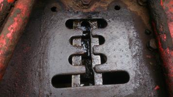

Küsimus antud lõkatsi kohta, mis liigub paremale-vasakule. Saan aru, et selle eesmärgiks vist käigukangi mingil määral toestamine/suunamine ja et ta päris niisama uitama ei läheks. Kas antud lõkatsi võib südamerahus eemaldada või tuleks sinna mingi alternatiiv leida, mis reversi osani ei ulatu?
Ettetänades,
Mihkel.
Selle viguri ainus ülesanne on käivitusblokeeringu lüliti lülitamine niiet pole vajalik asi.
Pigem saab sellest põhjus nii mõnelegi käiguvahetusprobleemile.

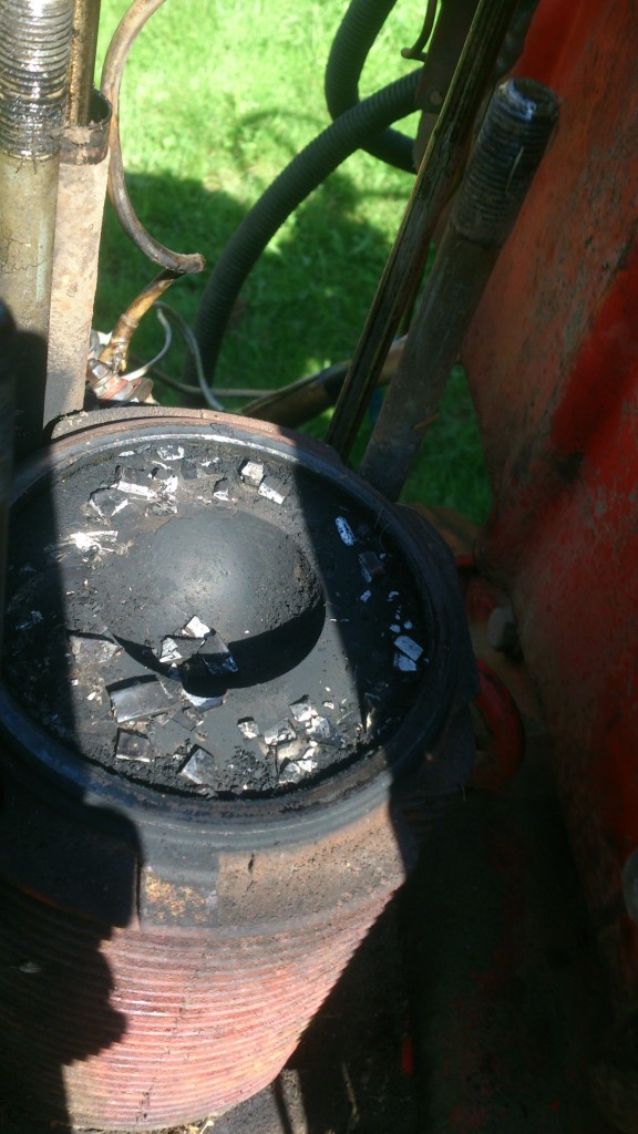

Juhtus siis selline "tore" lugu, et käivitamisel lõi mootorisse korraliku kolina sisse ja suri välja. Lahkamisel selgus, et üks klapipesa (tõenäoliselt siis) tuli uudistama, mis silindris ka toimub.
Kuna hariduselt ja elukogemuselt pigem metsa ja saeveski mees, mitte lukksepp, siis küsin võib-olla vähe rumala küsimuse, aga kas selline lõhkumine võis teha liiga ka mootori alumisele osale ja kuidas seda tuvastada?
Küsin ka varuosade kohta, Põllumehe kaubamajas müüdavad silindripead on poolakad ja tõenäoliselt hülsid/kolvid samuti, Flindi varuosade päritolu ei tea, aga silindripea hinnavahe ~20 euri. Lisaks pooltel kordadel kui seal käinud, siis soovitud asju pole.
Siit ka dilemma, kas minna Poola juppide teed või otsida Vene päritolu juppe?
(27-07-2016, 21:42 PM)mihkelr Kirjutas:  Juhtus siis selline "tore" lugu, et käivitamisel lõi mootorisse korraliku kolina sisse ja suri välja. Lahkamisel selgus, et üks klapipesa (tõenäoliselt siis) tuli uudistama, mis silindris ka toimub.
Esmalt
Saada Urmasele sama küsimus. Ta teeb Sulle hinnapakkumise kolbide hülsside osas põllumajanduskaubamaja poolt. Mulle vähemalt on ime juppe välja ajanud. Alati võib leida halva partii jupi, kuid nüüdseks juba asi veidi paranenud neil ja soovitavad juba ka tagasiside baasil asju. - samas otsustama peab ikka ise .
https://www.pmkaubamaja.ee/index.php?pag...20&lang=et
Need kolvid hülsid on venelase toode. Sama firma toodab ka kolbe tuntud autofirmadele.
